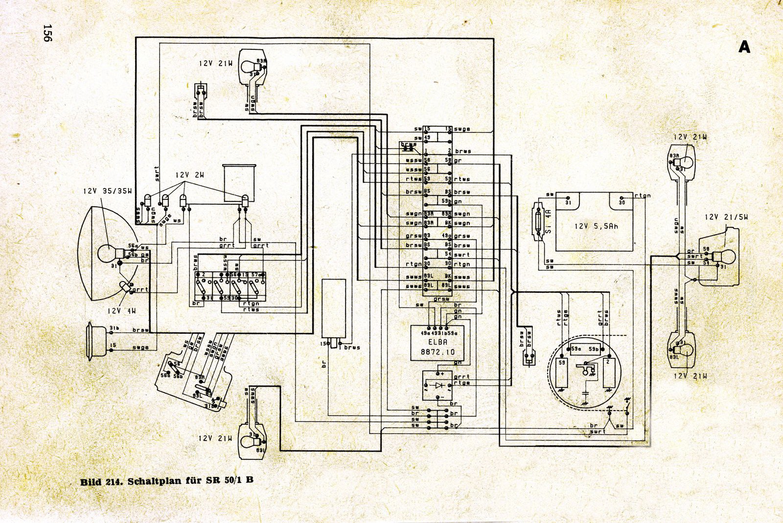

wie wäre es denn ein Schaltplan vom SR50 zu nehmen wo das Zündschloss verbaut ist
https://media.akf-shop.de/media/pdf/6b/d1/f4/sr50-b4.pdf
um zu schauen was an den Kabeln Angeschlossen ist, und dann eine Schaltplan von dein Moped ...........
Danke, ich probiere beide Methoden einmal aus
