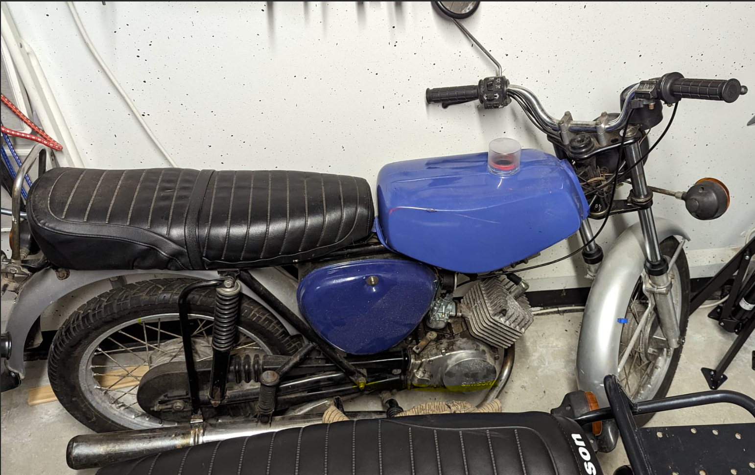

    Ich habe eine S51, bei der aktuell ein S50 Motor verbaut ist, welcher etwas liebe benötigt, wie eigentlich das ganze Moped.
    Daher kam ich unter anderem wegen der Motorrevision zu euch, habe aber auch schon interessiert im Forum gestöbert.
    Das ist sie im Zustand in dem sie zu mir kam
    dem Motor etwas liebe geben ist vergebene mühe, in deinen falle,
    da ein S50 Motor in einer S51 einen unzulässiger Umbau darstellt.
    Sprich du brauchst einen S51 Motor
    Hast du zum Moped eine deutsche Betriebserlaubnis ?
    Da das Moped sieht ein wenig osteuropäisch aus , heißt nach einen Reimport, daher die Frage.
  • Interessant zu wissen, wobei sie sich an für sich ja nicht so riesig Unterscheiden.
    Historie der letzten Jahre ist bekannt, KBA Papiere vorhanden
  • Gabs ja auch in der S51. Den Motor halt nicht
