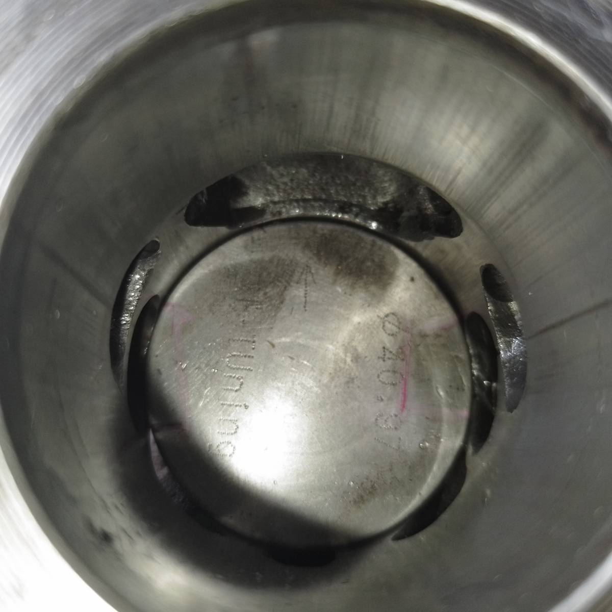

    Ich bearbeite seit einiger Zeit Zylinder und habe schon etwas Erfahrung gesammelt. Nun hatte ich damals einen 60er 4 Kanal Zylinder wo die Auslasssteuerzeit so Hoch war, dass die Fahrbarkeit darunter gelitten hat. Ich hatte noch ein 4 Kanal Zylinder da wo ich die Steuerzeit niedriger gehalten habe. Lief auch super aber ich wollte mehr. Ich wollte auf Nebenauslässe zurückgreifen damit ich auf mehr Auslassfläche komme. Nach der Bearbeitung (Nebenauslässe und 5 Kanal) funktioniert das Standgas plötzlich nicht und in unteren Drehzahlen nimmt das Moped schlecht Gas an. Ich dachte immer, dass der Kolben einfach zu viele Kilometer und Klemmer gesehen hat, sodass er nicht mehr vernünftig abdichtet.
    Nun kam mir aber folgende Idee. Meine Nebenauslässe sind schon in der Zylinder Mitte und verlaufen sozusagen über den Überströmern, da mein Hauptauslass auch ziemlich groß ist. Kann es sein, dass ich durch die Überströmer über das Loch im Kolben (für den Kolbenbolzen) Frischgase in den Auslass gelangen und ich deswegen kein Standgas usw habe?
    Das ist auch nur ein Testzylinder. Ich fahre den nicht (mehr) im Alltag. Mich interessiert das Thema einfach sehr und ich möchte demnächst noch einen 50ccm Zylinder mit Nebenauslässen fräsen.

  • Ich hatte erst den Hauptauslass gefräst und dann etwas über 3000 km später die Idee für Nebenauslässen gehabt. Den Steg wollte ich nicht zu klein lassen und so sind die Nebenauslässe ziemlich breit geworden
