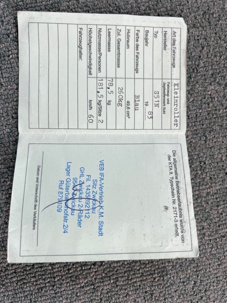

Hab nun ein echt gutes Angebot für eine blaue S51N.
Sehen für euch diese DDR Papiere echt aus oder eher wie eine Replika?

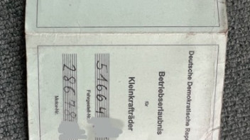

Da war ein Urkundenfälscher am Werk,
ist eine ziemlich schlechte Fälschung, weil die KTA-Nr. 2171-3 für einen SR50 C steht und es diese Form der BE 1983 nicht mehr gab.

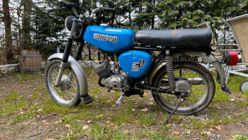

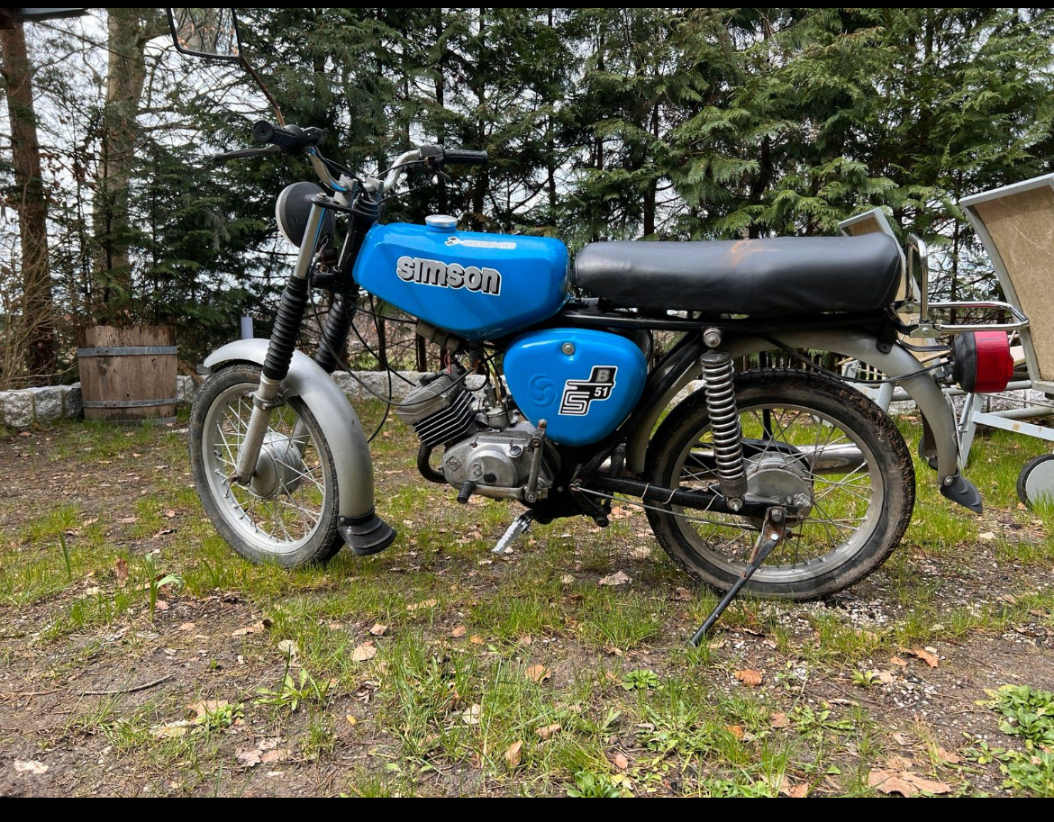

Das Moped ist Ungarn Export wie man von weiten schon sieht, keine Soziusfußrasten und keine Aufnahme dafür, keine Hupe, kein Fernlicht und Tacho dürft auch fehlen.
Für 40 Jahre sind die Papiere viel zu Perfekt, der Stempel, Unterschrift und die Maschinenschrift sind absolut makellos. Verdächtig.
Das eine S51 als "Kleinroller" in den Papieren bezeichnet wird klingt sehr merkwürdig, das wäre ja wohl eher eine Schwalbe.
So sehen kaufbare Papiere aus. "Neuer" gefälschter Stempel da der Dorotheenstraße Stempel mittlerweile zu bekannt ist? Auch glaube ich das diese Variante der Papiere zu alt sind für ein 1983er Baujahr.

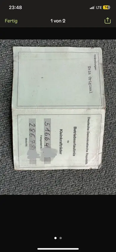

Was ist an "kein Original" nicht zu verstehen?
Haha, was? Das hab ich ja gar nicht bemerkt. Ach, das steht bestimmt nur drauf weil das zu DDR Zeiten mal verloren und neu ausgestellt wurde - von der Verkaufsstelle ![]()
...so sehe ich das auch.

S50 sollte 230 kg an Gesamtgewicht haben, oder?
Ist ja ne "S51"
Jo, mit Schreibmaschine gab es ausgefüllte Papiere. Schwarze Kugelschreiber Schrift gab es nicht.
Was? Nirgends steht was von S50. Also wirklich nirgendwo, weder im Post, noch auf dem Moped noch in den "Papieren"
