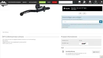

Hey danke dir schonmal, finde leider keine Erklärung bei den Hebeln. Ich schicke dir mal die Hebel die ich meine und vielleicht kannst du mir sagen wo die Erklärung ist.
Servus, ich habe gerade nochmal geschaut. Ostoase muss diese Herstellererkärung teilweise entfernt haben. Ich habe es kürzlich noch einem Kumpel gezeigt, da war sie noch da. Wo ich die Erklärung noch finde, ist bei der "ZAP V.2 Bremsarmatur". Ich habe dir mal ein Bild in den Anhang gelegt. Unten rechts lässt sich diese Erklärung downloaden.
Das ist die herstellererklärung von mza direkt und hat nix mit ZAP am Hut.

Das ist der Punkt, die sind dort nicht aufgeführt da ZAP nicht mza ist. Von daher sinnlos. Es seidenen die ZAP Hebel haben die branding von mza.. Sollte das so sein sollte man nen riesen Bogen um die Hebel machen..
