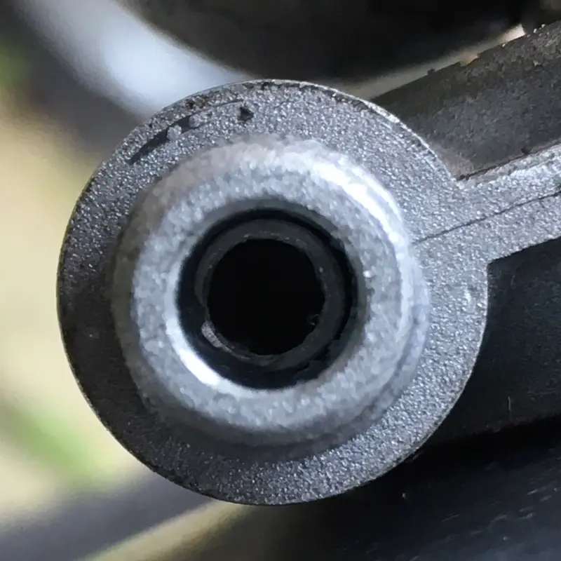

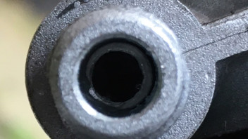

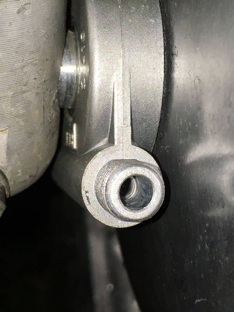

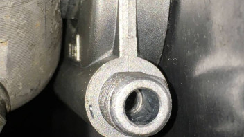

Auf der Anleitung die es dazu gab ist ein Bild zu sehen, aber da steckt man diesen Nippes in ein Vierkant-Loch. Bei meinem Antrieb ist das nicht da, nur ein großes Loch (Foto Alu), was nach ca. 1cm etwas kleiner wird (Foto schwarz). Der Nippes hängt quasi frei.

Ich habe eine Antwort auf meine Frage von Venandi - da fehlt wirklich was und ich bekomme einen neuen Antrieb. Den alten wollen sie zum Check mit dem Hersteller zurück.
