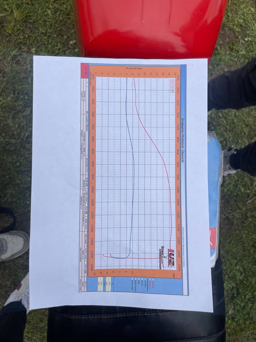

War am Samstag auch auf dem Prüfstand mit einem Rennauspuff der knapp 13.000 Umdrehungen dreht. Das kerzenbild war genau das selbe wie beim Reso d und anderen Auspuffanlagen. Es wir weder heller noch dunkler. Ob das sogar noch zu fett ist?
Ich hatte 18,8 PS Spitzenleistung und über 3000 Umdrehungen über 18 PS band. An sich nh wunderschöne Kurve aber die Spitzenleistung ist mir irgendwie etwas zu "wenig". Ich meine das ist schon enorm aber bei zt Tuning ist sogar etwas mehr angegeben
