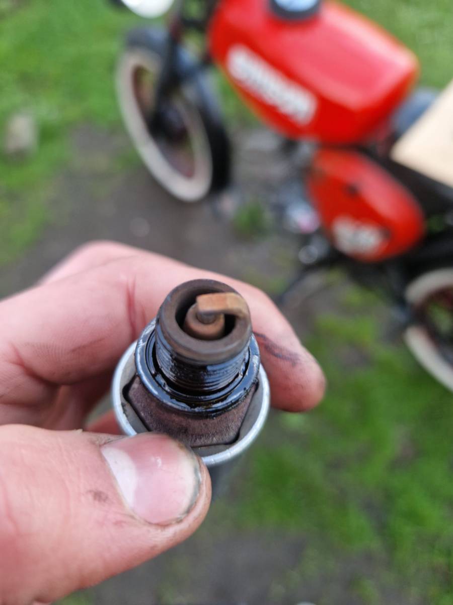

    Ich fahre auf meiner s51 einen zt 90n Stage 3 mit einem zt vm26 vergaser und dem großen Luftfilterpilz. An sich läuft der Zylinder super hat aber schon Spuren von den Stegen auf dem Kolben. Eingefahren ist er aber wenn ich zb eine topspeed Messung machen möchte dann fängt er plötzlich an zu knistern/Rasseln. Bei der Übersetzung von 16:34 fing das knistern mal bei 115 kmh an oder auch Mal bei 117 kmh. Auch auffällig ist, dass wenn ich in hohen Drehzahlen die Kupplung ziehe und mal kurz Zwischengas gebe, ich dann ein kleines knistern höre. In unteren Drehzahlen ist das nicht so.
    An was kann das liegen?? Wie kann ich das beheben?
    Zum Setup:
    Vm26 mit 122er HD (Nadel eine magerer)
    Beim Reso Spezial und beim Reso d tritt das knistern auf
    Zündkerze B10HS (Rehbraun siehe Foto)
    Zylinderkopf in Serienoptik
    Zündung (Vape) auf 1,5 vor OT (mit einer Uhr eingestellt)
