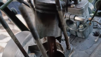

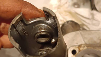

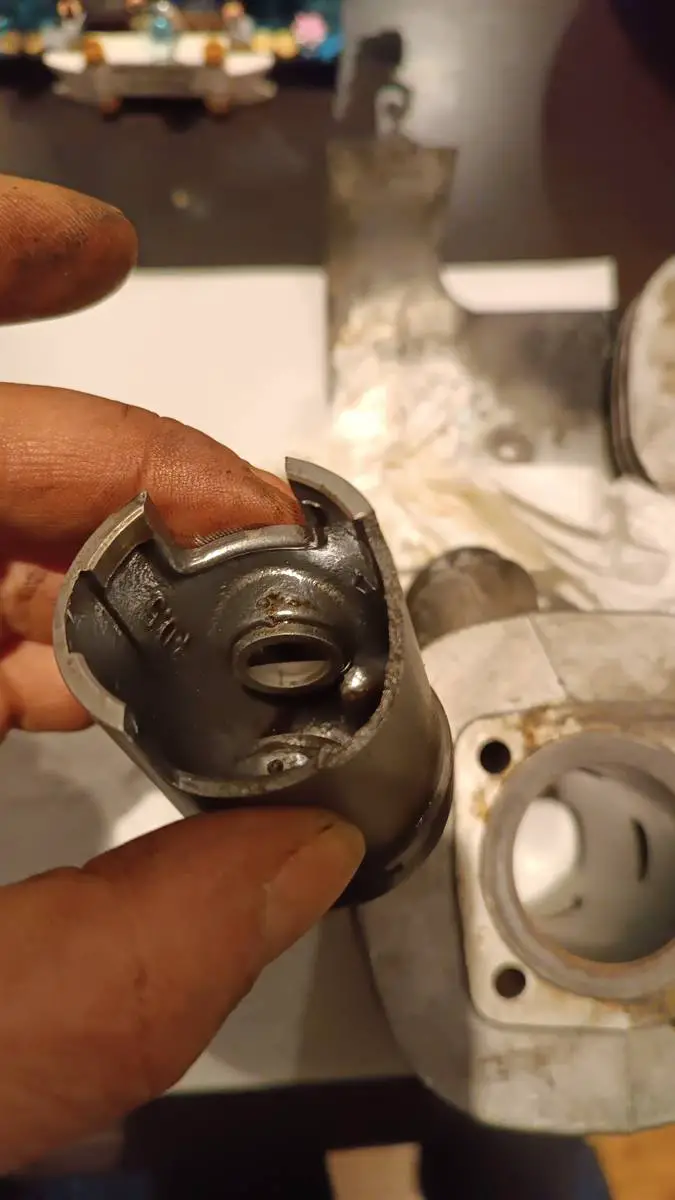

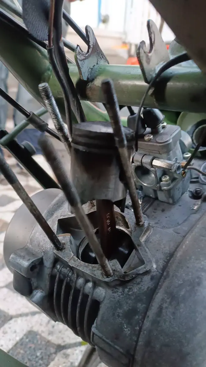

Normaler Montag morgen, Moped normal angesprungen und gefahren, plötzlich scheppert es kurz laut aus Richtung Motor, Kupplung gezogen, Motor aus, fest. Heute mal zerlegt, und musste feststellen, dass ein Stück Kolbenhemd abgebrochen ist. Weiter Zerlegt, Zylinder keine Schramme, Kolbenbolzen wie neu, alle Clips da wo sie hingehören und intakt, Kolbenbolzenlager i.O. Kurbelwelle auf/ab kein merkliches Spiel, Nadel im Vergaser, wo sie hingehört, alles soweit gut. Wie passiert sowas? Zylinder/Kolben original DDR, 1. Übermaß.
Klassischer Kolbenhemdbruch. Ursache?
Da reicht schon mal unsanft den Kolben auf eine Kolbengabel/Motorgehäuse knallen zu lassen. Irgendwann gibt der Kolben dann nach.
Seit der letzten Demontage bin ich so 3-4000 km gefahren, hatte auch keine Auffälligkeiten. Bei der letzten Demontage und Montage hatte ich auch keine Probleme, so verkanten oder so. Mir ist am Kolben auch nix aufgefallen, wie Risse o.Ä. Die Bruchfläche sieht auch nach Gewaltbruch aus, nicht nach Dauerbruch.

Da war die Kickstarterwelle innen abgebrochen, zum Motor zerlegen muss leider zwingend der Zylinder ab.......
