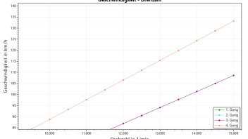

Also man muss ihn recht hoch drehen aber an sich fährt es sich eigentlich recht human. Das einzige was mich ein bisschen stört ist dass man den 3ten wirklich bis zum letzten Ende drehen muss sonst macht der 4te nichts. Aber als nächstes kommt ein 5 gang getriebe und hoffentlich wirds dann besser. Und für so ein budget bau von Jackmotors bin ich komplett zufrieden

Schau bei dem 5 Gang, dass du dir eins mit möglichst kleinen Gangsprüngen suchst. Eine kürzere Übersetzung ist eventuell auch nicht ganz verkehrt. Übrigens, großer Respekt, ich hätte nicht gedacht, dass der Jackmotors 60er 11.500 U/min dreht. Habs gerade mal spaßeshalber ausgerechnet (Du fährst doch die originale Übersetzung richtig?)
Jo habe meines Wissens nach Ori Übersetzung drin, keine Ahnung ob es stimmt aber hab sie zumindest so wie gekauft (hab keine Zähne gezählt aber wird passen), bin voll zufrieden und ja das 5G braucht kleine Gangsprünge. Denke dass der Unterschied zwischen 3ten und 4ten zu groß ist deswegen will der 4te meistens nicht wirklich.

Beim 5-Gang ist von der Übersetzung her, vom 1. bis 4. Gang, genau das selbe wie beim originalen 4 Gang. Der 5.Gang ist nur hinten dran.
Naja das 5 Gang Getriebe ist von der Übersetzung 1-4 her genau wie das Seriengetriebe eben. Der 5 Gang ist dann natürlich wie ein extra Gang.
Also kannst Du dann entsprechend mit dem vorderen Ritzel kürzer übersetzen, dann sollte sich das besser fahren lassen.

Richtig, von der Gesamtübersetzung ist man beim langen 5 Ganggetriebe und 13er Ritzel, im 5. Gang da wo ein Stino 4 Gang im 4. Gang ist.

Davon abgesehen, nützt das @Membraner Manfred nichts wenn der 1. und 2. anders übersetzt ist weil ihn um den Gangsprung vom 3. zum 4. Gang geht
Und anderen kurzen 2. Gang wie @Ratzefummel vorschlägt würde ich da auch nicht nehmen wenn er die Sekundärübersetzung kürze übersetzt,
da ist der 2. Gang dann schon eh kürzer .

Da hast du recht. Ich habe das Problem bei mir durch den kurzen Primär von Ronge gelöst. Dieser hat eine Übersetzung von 16:54. seit dem Umbau ist der Ganganschluss mit meinem 60er in Verbindung mit dem langen ZT 5 Gang wirklich gut.
