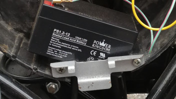

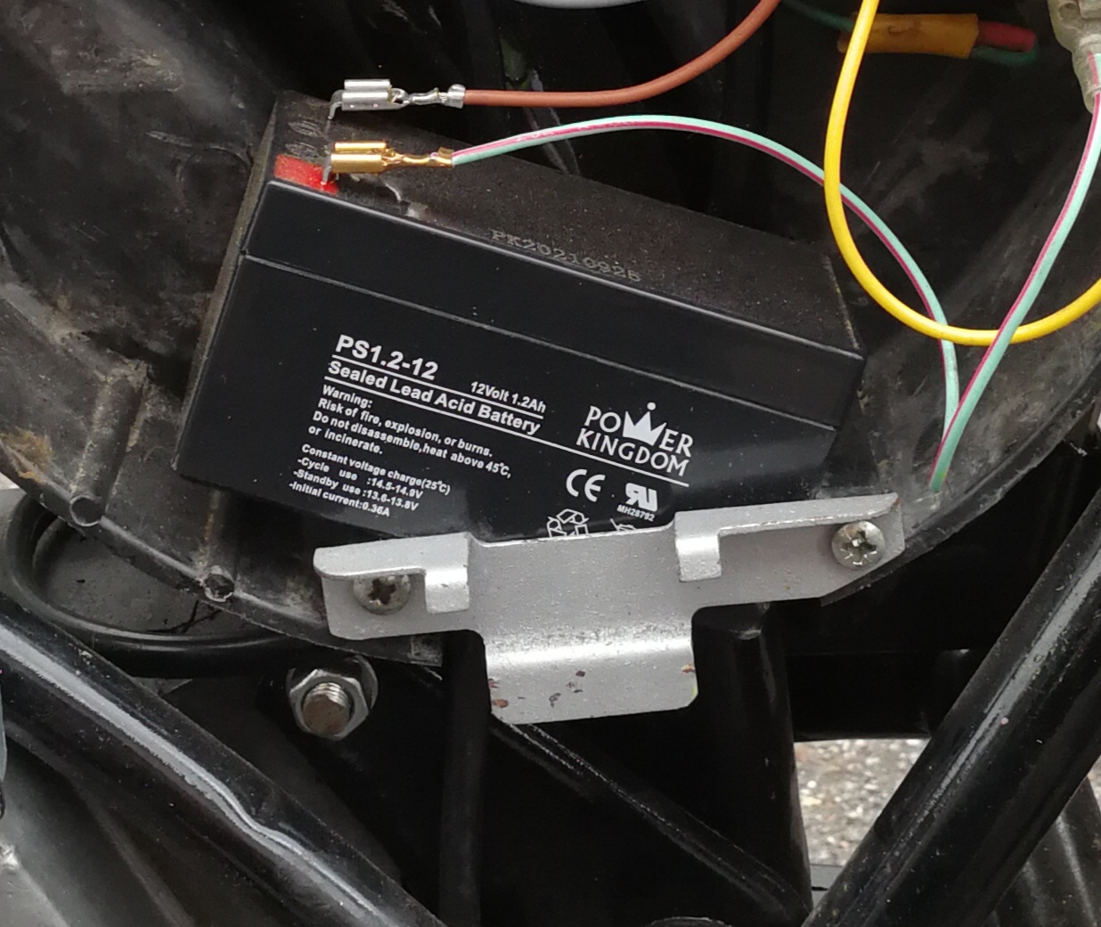

    beim Kauf/Stand jetzt ist eine 12 Volt Batterie eingebaut,

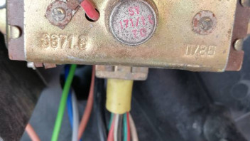

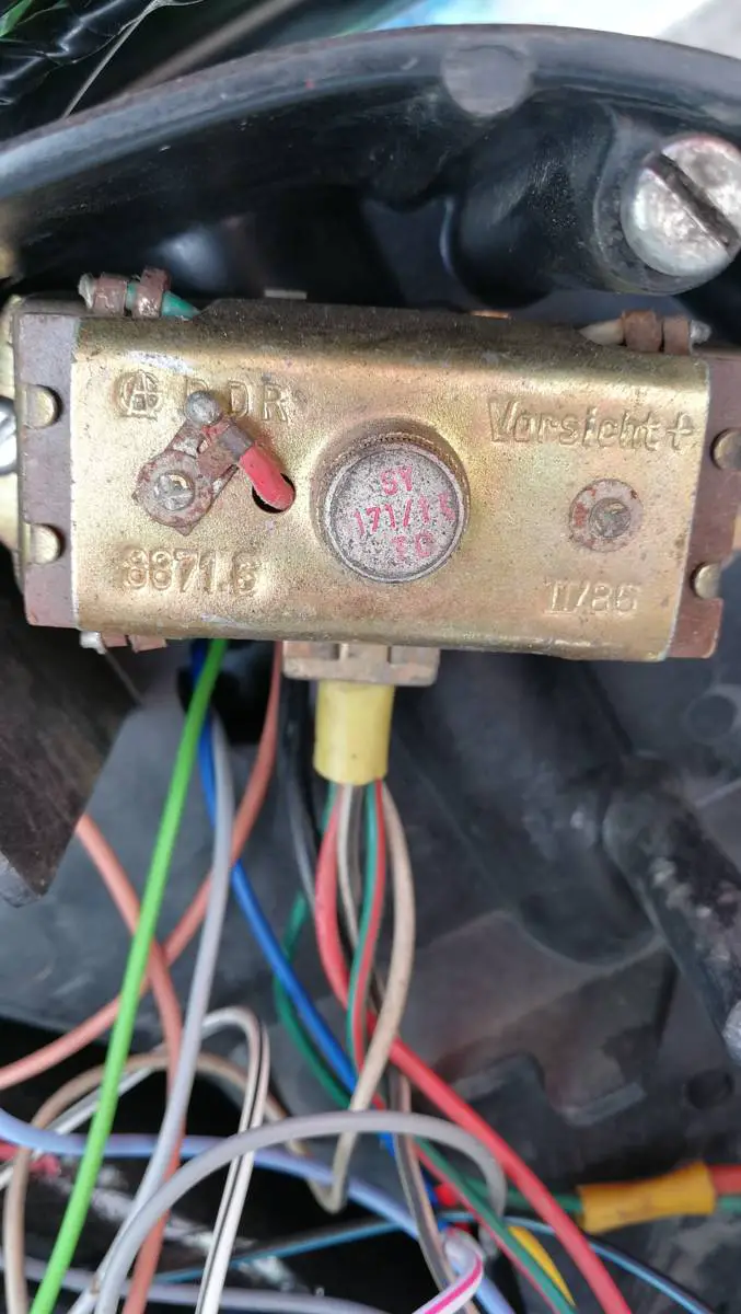

    Bei mir ist eine 8871.6 Ladeanlage eingebaut!

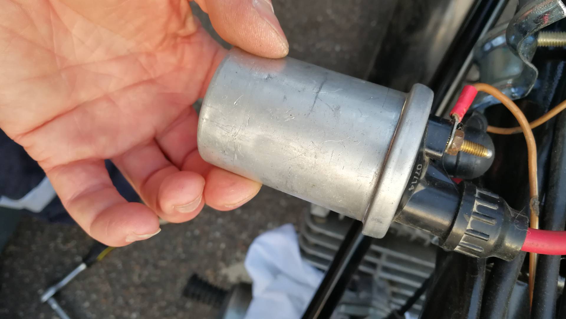

    Verbaute Zündspule:

    ....... welche Batterie dazu natürlich auch die richtige wäre 6 oder 12 Volt (damit sie von der Ladeanlage auch ordentlich/sicher geladen wird)

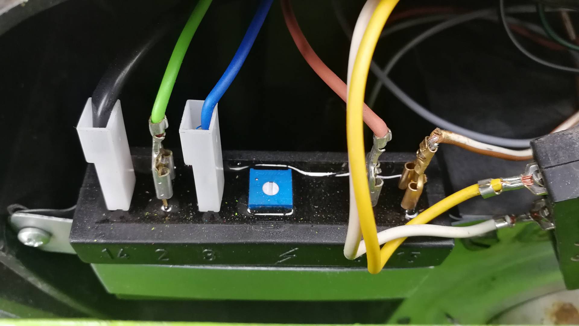

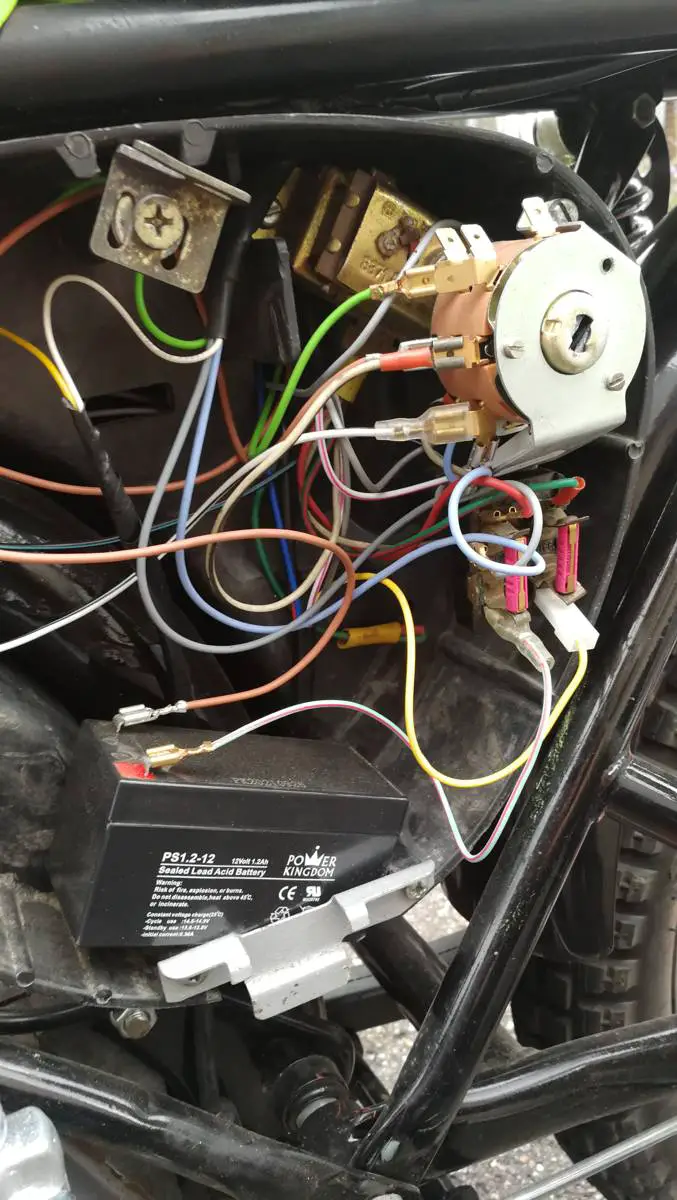

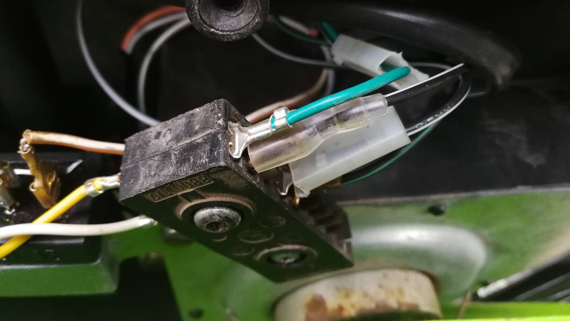

    vielleicht helfen zum ermitteln noch 1....2.. Bilder:

  • Nunja. Die Elektrik is ein wenig komplizierter. Zum Einen sind die Anlagen selbstregelnd. Das heißt, dass sich die korrekte Spannung mit dem korrekten Verbaucher selber auf ein gesundes Maß regelt. Ohne die korrekten Verbraucher (in Form von Glühbirnen) dran misst du also nur Mist. Du wirst sich selber mit nem Multimeter bewaffnen und die einzelnen Spulen messen müssen. Die Ladeanlage stammt von ner 6V-Unterbrecher-Anlage. Die Spule deucht mich jedoch, für ne elektronische Zündung zu sein. Was is nu wirklich verbaut? Falls du dir nich sicher bist, mach ein, zwei Bilder der Zündung. Ich vermute aber mal, dass da ne E-Zündung arbeitet. Schon alleine wegen dem Steuerteil aufm Bild.

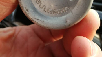

    Zum Anderen frag ich dich nich ohne Grund "Hast du Papiere zu dem Moped?" eine Zündspule aus Bulgarien lässt mich böses ahnen...

    Die Ladeanlage ist eine für 6V allerdings für eine E-Zündung ist es die falsche da gehört die Ladeanlage 8871.5 dazu.

    Wie ich bereits geschrieben hatte, das ist eine für 6V, genau gesagt für eine mit U-Zündung.
