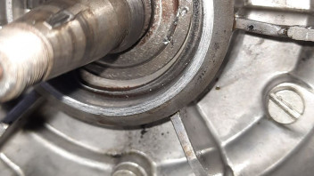

so WD ist getauscht, allerdings musste ich den ring aufbohren da raushebeln nicht ging, dabei ist mir der ganz klassische ausrutscher passiert und der bohrer ist gegen die ölleitscheibe da hinter geschlagen. Jetzt ist wie eine art körnung dort(siehe anhang). Außerdem nehme ich ein kleines brizzeln war. Was denkt ihr?
Bohren am Lager der Kurbelwelle.
Dagehören solche Spähne einfach nicht hin.
Objektiv betrachtet ist das Lager hin.
Das ganze lager wegen ner kleinen delle in der öl leit scheibe? Spähne sind logischerweiße keine mehr da, wurden alle sorgfältig entfernt.
