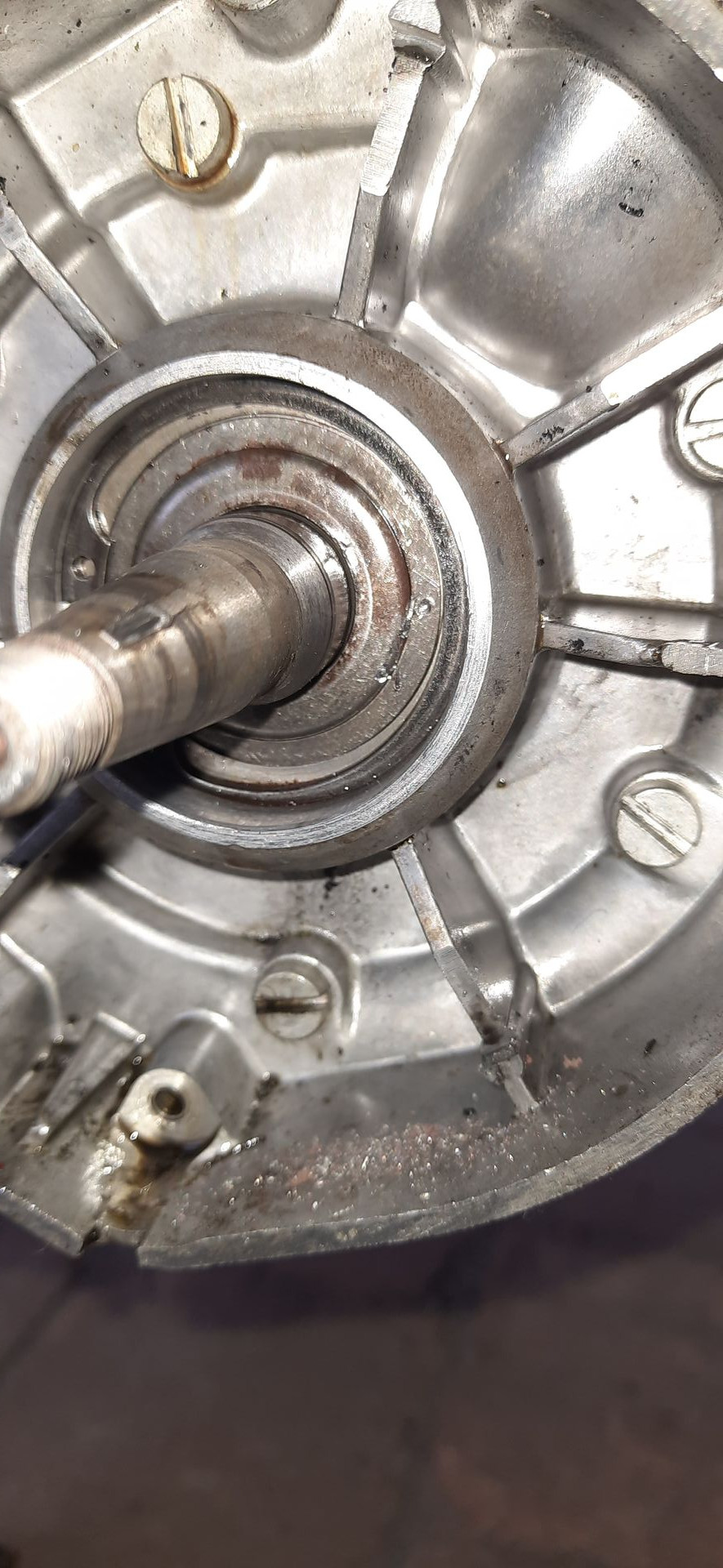

    Kurze Verständniss frage, da ich vorhabe meinen WD auf der Lichtmaschinen seite zu wechseln.
    Ich habe ein VAPE von der werkstatt verbaut und eingestellt bekommen. Nun muss ich die ja ausbauen.
    Falls abriss makierungen am Motor und der Grundplatte vorhanden: Einfach wieder nach den Markierungen einbauen? Falls nicht vorm Ausbau welche rein schlagen? Muss am Polrad auch eine abrissmakierung sein oder ist das ding frei einbaubar?
    Danke im Vorraus!
    PS: Im anhang das Video warum ich den WD tausche, alle anderen Nebenluftmöglichkeiten habe ich getestet und sind dicht.
