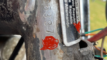

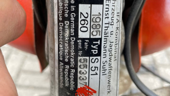

  • Abgeleht wegen Untypischer FIN schreibt das KBA,
    Da würde ich mal vermuten die FIN ist keine orginal eingeschlage, quasi illegal eingeschlagen
    oder die passt nicht zu einer S51.
    Stell mal Bild von der FIN rein und vom Typenschild, dann können wir dir sagen,
    woran es liegt

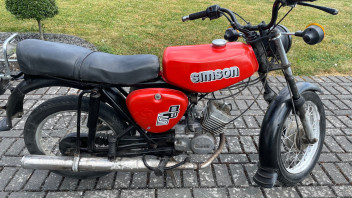

  • Habe mal alle Bilder geschickt die ich auch an das KBA gesendet habe
    Einmal editiert, zuletzt von Werth () aus folgendem Grund: Ein Beitrag von Werth mit diesem Beitrag zusammengefügt.
  • Rahmennummer von Hand eingeschlagen, Glückwunsch!
    Dazu noch ne eindeutige Reimportprinte.
    Alles richtig gemacht...
  • Das muss dann aber schon vor langer Zeit gewesen sein da der Rahmen unten an dem Fußrastenträger gebrochen war
    Wie bekomme ich denn jetzt neue Papiere?
  • Zurück zum Verkäufer unter Erwägung strafrechtliche Konsequenzen ist keine Option?
    Notfslls 21er mit 50 km/h...
  • Zurück zum Verkäufer ist keine Option da die Simson schon komplett zerlegt ist und der Rahmen beim Pulverbeschichten ist
    An 60er Papiere ist mehr dran zu kommen?
  • Die FIN hat irgendwer eingekloppt , das ist keine orginal eingeschlagene und das Typenschild ist auch kein norginales
    Logisch das da eine Ablehnung mit der Begründung bekommst.
    Ohne einen Nachweis von einer Zulassungsstelle oder Prüfstelle, das die FIN legal auf den Rahmen gekommen ist, bekommst dafür keine Betriebserlaubnis.
    Da kann dir sogar , schnell mal Urkundenfälschung zum Vorwurf gemacht werden.

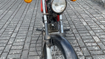

    Abgesehen davon sieht das Moped stark nach Osteuropa (Reimport) aus.
    Ohne Nachweis das die FIN legal auf Rahmen gekommen ist, vergisst es.
    Da musst du das ganze als Lehrgeld verbuchen.
