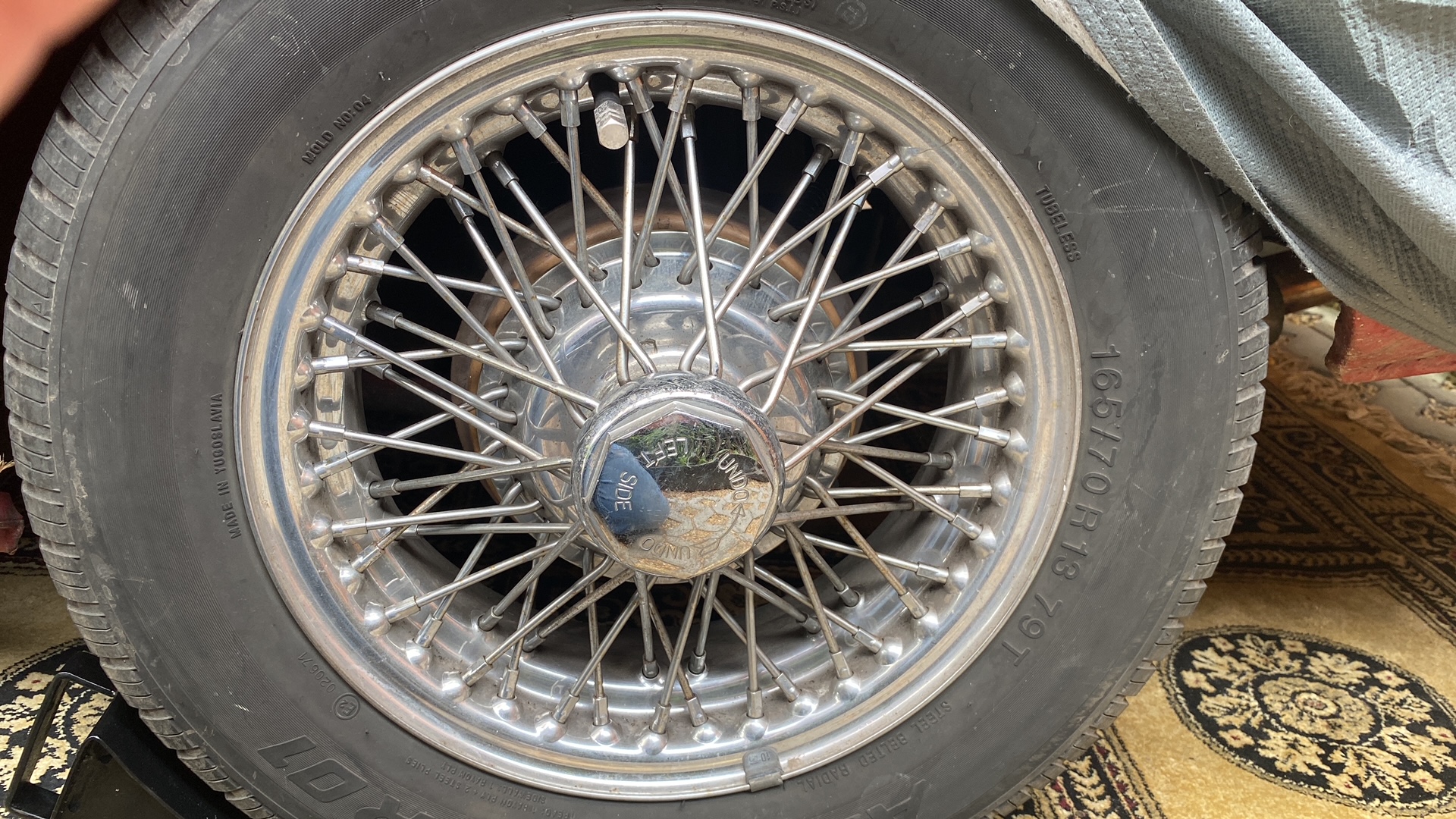

  • Auch wenn es jetzt nicht zum SR 50 passt - ich habe gar keine Muttern am Ventil der Schläuche:
