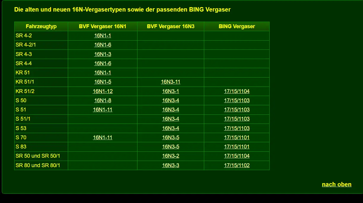

Wie jetze? ein N3 an der 1er Schwalbe?? Wird ja immer komischer.
Schwalbe KR51/1 auf einmal zu Fett
Lt. Katalog ist der „Sparvergaser“ 16N3-11 für die /1 vorgesehen
N1-5 kommt da ran. Den N3- gabs da noch gar nicht
Ich darf mal das selbe Bild posten wie du in der Frage nach dem 16N1-11 gegen Bing Thread
ja die Oldenburger............och ne kluge Hinne scheißt ma ins Nest.
Ich mach es nur ungerne, aber ich muss Lehmann da recht geben. Eigentlich gab es nur den n1-5.
Allerdings würde der n3-11 auch freigegeben. Aber erst recht spät.
Nö, musst du nich. Und wer soll da was und wann "freigegeben" haben?
