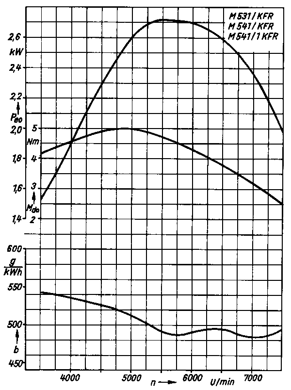

  • hast du dir vor dem Kauf mal die Diagramme angeschaut für welche Drehzahlen das Kit ausgelegt ist?
    das ist das Band für ein original Auspuff, mit normalem Zylinder also 3500-6000 u/min
    Dein Auspuff macht zu bevor überhaupt Leistung anliegt!
    Da bringen auch die großen Löcher in der Laufbuchse nichts. Frag bei ZT an ob ein AOA3 an dem Zylinder geht wenn es original aussehen soll. Aber dann wirst vermutlich auch kein 21 Gaser brauchen.

  • Wie eine Leistungskurve an Zylindern mit geänderten Steuerzeiten aussieht weißt du aber oder?
    Die Leistung liegt kurz vor der großen Zahl an und das Drehmoment meist auch nur 500-700 Umdrehungen davor. Wie hoch er mit dem Auspuff dreht kann S51.Enduro dir sicher sagen. Oder du bemühst ein gear calculator den Topspeed von 60km/h hatte er ja angegeben.
    hab's mal gemacht und wenn ich nix versaut habe beim 14er Ritzel 5700 und beim 15er 5400 U/min. Aber guck halt selbst mal, meine Simson Tuningzeiten sind fast 30 Jahre her. Bei einem 13er und 9500 U/min bist dann auch bei 90km/h. (Geardata2.2)
