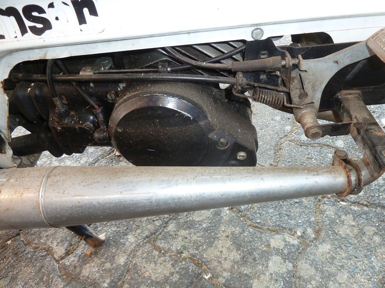

  • Leider hat mir die Suche nicht weiterhelfen können, daher frag ich jetz hier mal nach. Hab nen 87er SR50CE mit 12V-E Zündung und Anlasser.

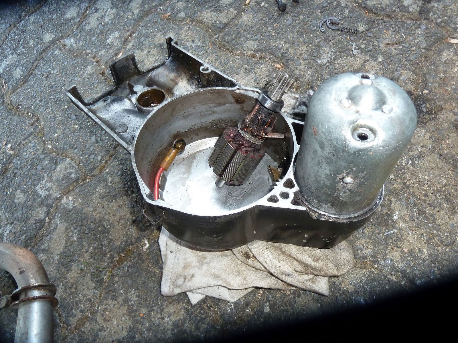

    Diesen wollt ich mal in Gang setzen, da er nicht funktioniert. Ich meine mich zwar zu erinnern, dass er kurz anlief und dann wieder nicht mher, aber nachdem er heute keinen Mucks geamcht hat, das Relais klackt wenn ich den Schalter drück, jedenfalls hab ich also mal zerlegt um mir das genauer anzusehen und ja, dürfte leider eher unter Kernschrott laufen.
    Nun würde ich den gerne original belassen und entsprechend wieder nen gleichen reinbauen. Ich vermute, dass es noch die Originalversion von 1987 ist, kann mir das jemand bestätigen und falls ja, gibts Chancen nen intakten Anker aufzutreiben/passt da zufällige genau ein Fremdhersteller?

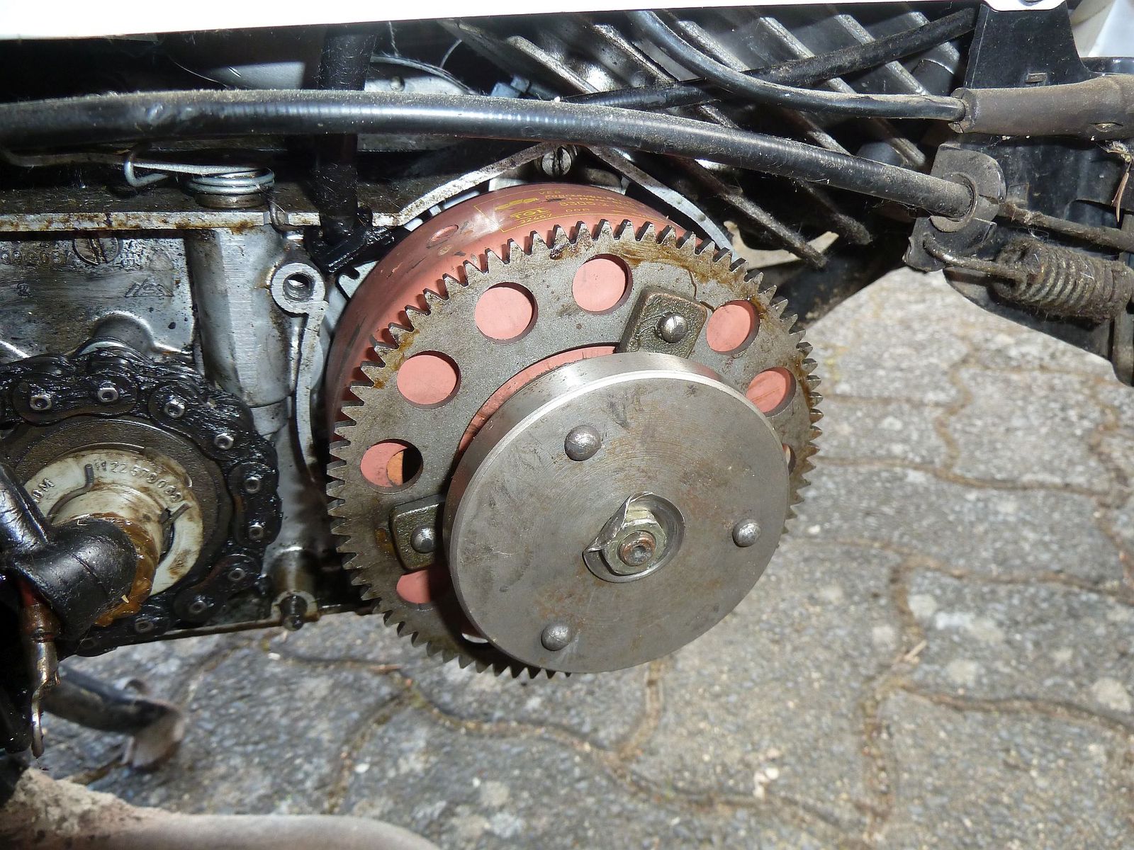

    Hier ein paar Bilder unm was es sich dreht:
    Leider ist nirgends was zu erkennen, steht also nix drauf, Hersteller, oder ne Teilenummer o.ä. Müsste der Teil mit den Ritzeln aus dem Deckel auch rausgehen?

  • Ja, das ist der Anlasser der 1. Generation (hab ich an meinem SR50/ 1 auch dran).
    Hier würdest du einen Neuen bekommen... mit etwas Glück findet man auch mal einen auf Kleinanzeigen für 100+ x€
    Die Zahnräder müssten eigentlich zusammen mit dem Anlasser rauskommen :kopfkratz:

    Die schönen Platten sehen, zumindest bei dem was man da sieht, ganz gut aus. Die Verdrahtung auch. Schön dick.
    Ich würde sie alle auf Durchgang prüfen und dann peu a peu mit 2k wieder einkleben, wo sie hingehören.
    Und dann gucken ob's geht. So wie das aussieht - wenn die nicht sichtbare Seite nicht völlig zerfetzt ist - sollte es das.

    Unter den Umständen wäre eine Firma eventuell doch ne Option, den zu regenerieren. De facto sind glaub ich nur die Plättchen unten kaputt und eventuell das wo sie drauf befestigt sind, sind teilweise verbogen und eine fehlt auch schon. Mal schauen, ob man sowas repariert bekommt. Parallel such ich mal nach nem 353er Scheibenwischermotor. Danke nochmals für Eure schnellen Rückmeldungen soweit!

  • Gerade klopfen. Ankleben. Fehlt eine? Wie kann das denn passiert sein? Disintegriert ins Paralleluniversum? Na egal, und wenn - Stück Kupferblech nehmen, verdrahten, Ankleben. Plasteführungen gebrochen? Scheissegal. 2K hält alles.
    Du brauchst doch nur eine halbwegs gescheite Rotation wenn Strom fließt, das ist alles.
    Das da ist weder Feinmechanik noch Feinelektronik. Das ist rustikal und einfach.
    So dürfte das auch kaputtgegangen sein. Dave schaltet Saft ein, eine Platte löst sich beim Drehen, verkantet und reisst den Rest mit in den Orkus.
    Ziemlich offensichtlich.
    Die Alternative sind für dich 190 Steine. Die sind dann sowieso weg, egal was du mit dem Ding hier spaßeshalber noch so alles anstellst :)
