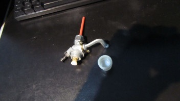

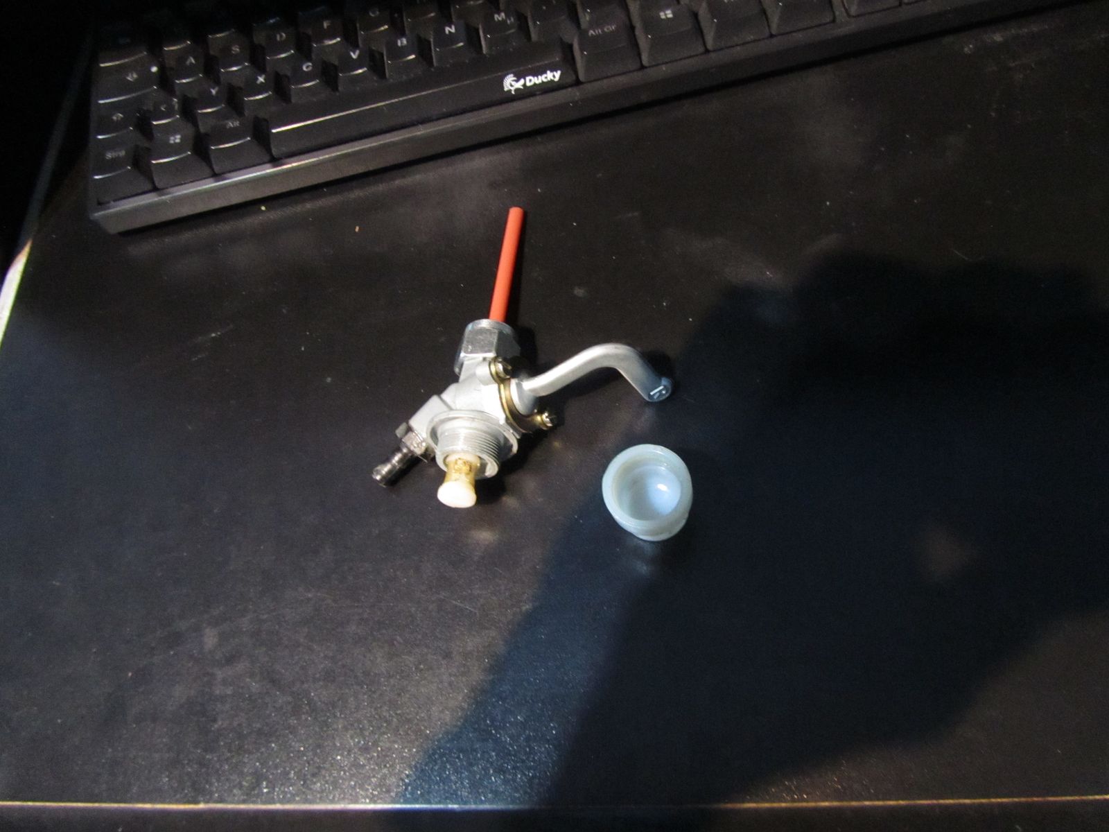

    Ich würde beim Tank anfangen. Freiwillig baut keiner zwei Filter ein... :kopfkratz:
    Unter dem Wassersack ist ein Sieb drinnen.
    Beim Entfernen des Wassersacks läuft der Sprit nicht aus.
    Gibt auch Hähne und Henninen ohne Sack. äääh ja
