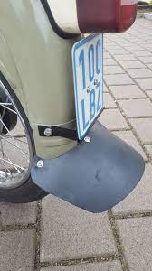

Wie bekomme ich das Teil an den Habicht, ohne Löcher in den Kotflügel zu bohren?
Seitlich fällt auch aus, wegen Seitenkoffern.
Vom Rücklicht aus nen Blech zurecht biegen geht nicht?
Da käme mir das in den Sinn.
Der Habicht hat noch das eckige Rücklicht , da funktioniert das mit dem Blech unterm Rücklicht nicht !
Weil da eine Anforderung des TE nicht erfüllt wäre...
Möglicherweise...
Möglicherweise...
bezog sichauf Knattertons Beitrag...........Der Habicht hat noch das eckige Rücklicht , da funktioniert das mit dem Blech unterm Rücklicht nicht
Magnet hab ich auch schon überlegt.
Die Idee an den Schmutzfänger zu gehen find ich auch gut, könnte aber etwas instabil sein.
Magneten sind nicht mehr erlaubt
warum nich?
Kennzeichen muss fest verbaut sein?
Ja nee, musst bei Versicherungskennzeichen gucken. Paragraph 27, und nich bei Zulassungsverfahren
