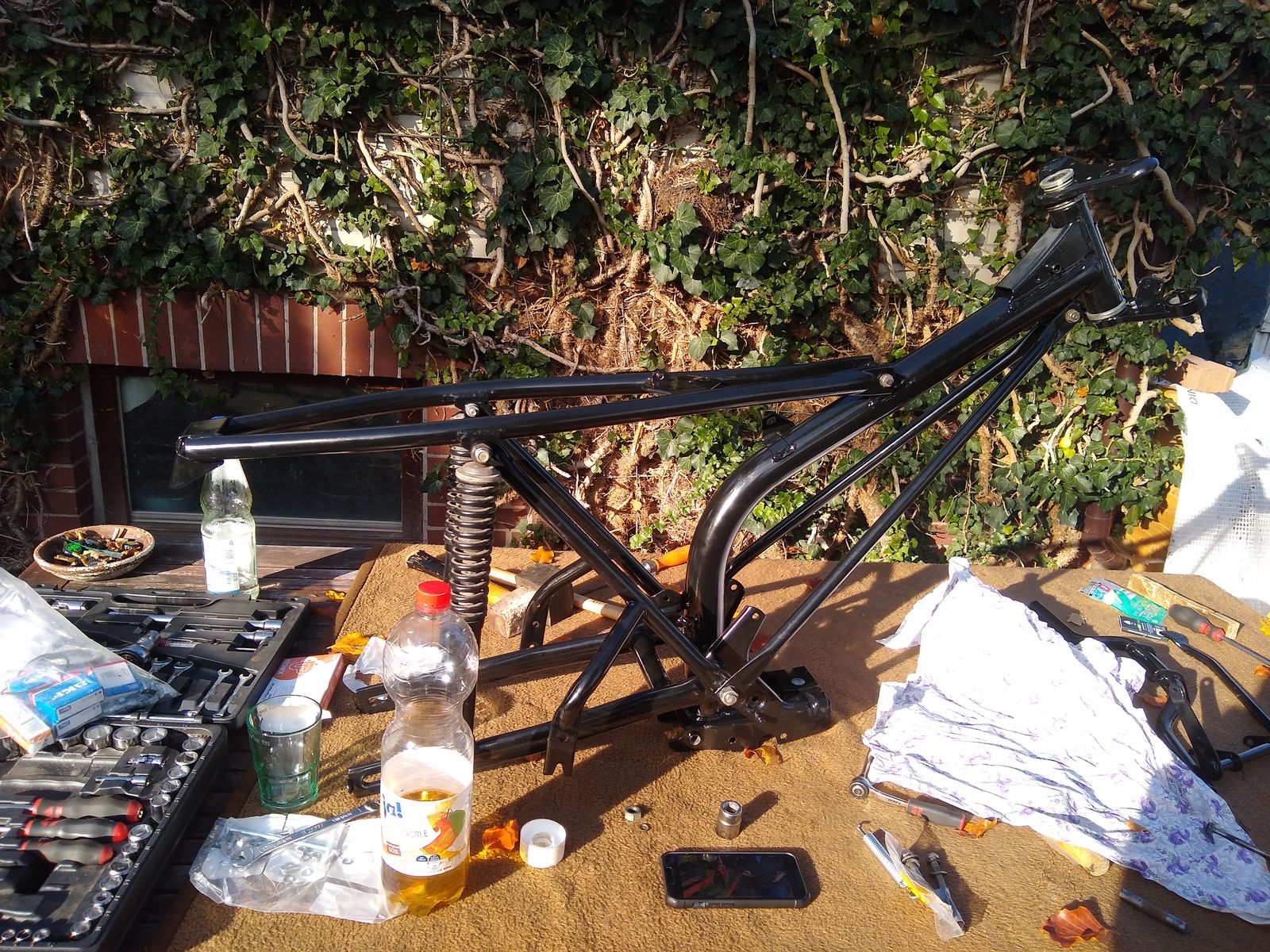

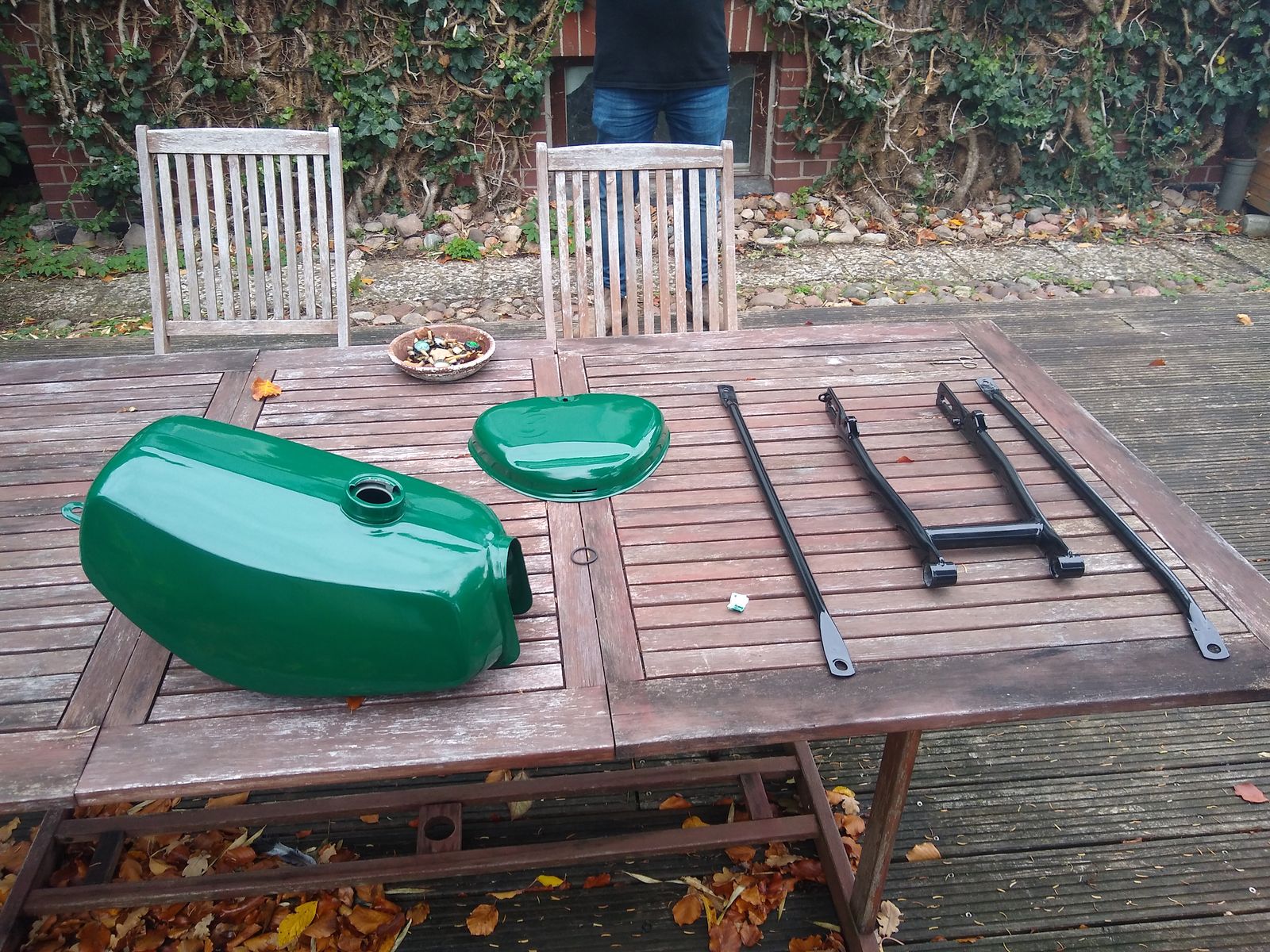

    Für alle visuellen Typen ein paar Bilder. Ein Bild vor Demontage und eines nach Hochzeit muss ich nachreichen.
