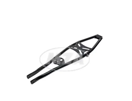

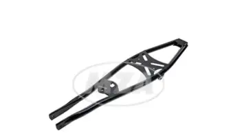

Da die gebrauchten Obergurte auch schon bei 60€ liegen wäre das vielleicht interessant:
Rahmenobergurt Schwarz Simson S50 S51 S70 | ETHS Shop (zweiradteile-shop.de)
Dieses Vorderteil mit der Aufnahme gibt es auch zum einschweißen
hast du jmd der schweißen kann? Dann würde ich es einfach schweißen lassen, denn der Schaden ist jetzt nicht so dramatisch. Wenn du aber dafür erst eine Schlosserei suchen musst, würde ich einfach neu kaufen und das alte Teil für nen schmalen Taler verkaufen
Ich denke, das ich mit einem neuen Obergurt besser beraten bin.
