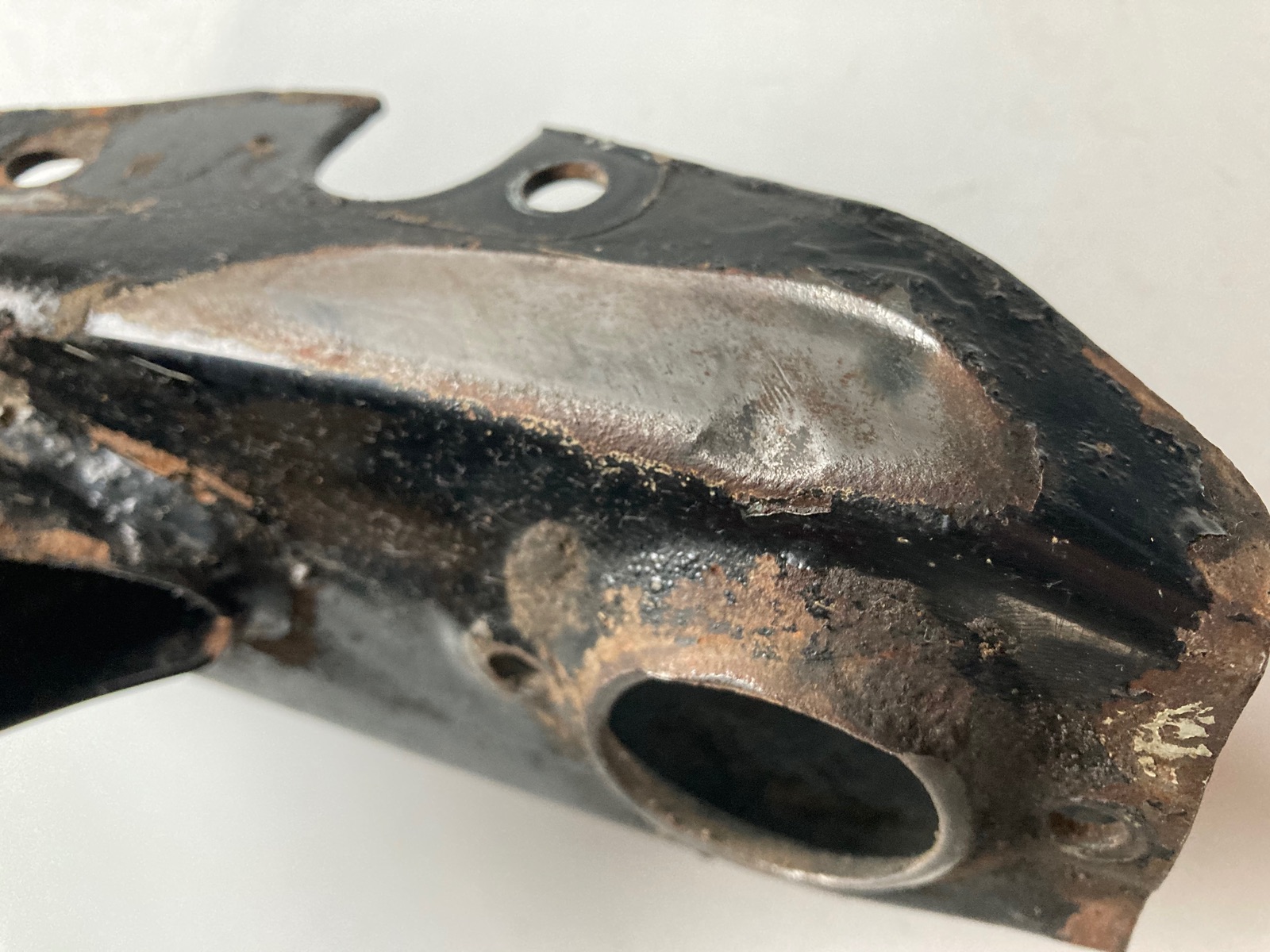

Moin,
Ich musste feststellen, dass sich durch eindefektes Motorlager Material an meinem S51 Rahmen „abgeschliffen“ hat, macht dies
Stabilitätsmäßig etwas aus oder kann ich hier einfach den Lack erneuern ?

Ich würde das Schweißgerät anschalten und die abgescheuerte Stelle zu punkten und verschleifen.
Das ist mir aufgrund meiner eher bescheidenen Fähigkeiten als Schweißer
leider nicht möglich. Ist es denn grundsätzlich möglich so damit zu fahren oder muss man hier zwingend etwas ausbessern?
Ich würde den Rahmen entsorgen, das übernehme ich gerne für dich.
Ansonsten würde ich da glaube ich nichts machen, an dieser Stelle ist die Belastung bei einem Serien Motor denke ich nicht so groß das da was nachgibt.
Ist die großflächig blanke Stelle auch abgerieben, oder nur die kleine Stelle an der Rundung?
Entsorgen werde ich den nicht, Meine S51 ist gerade nur zerlegt…
Das Material fehlt auf der Gesamten blanken Fläche.
Werde dann den Rost behandeln, lackieren und das Teil wieder Zusammenbauen…

Wegen dieser stelle muss man da nix entsorgen.
Aber wenn das alles nur von dem defekten motorlager stammen soll, muss das ja auch ordentlich Geräusche gemacht haben...
Achso?,
habe die S51 nicht fahrtüchtig gekauft und hab deshalb auch nichts mitbekommen, bin aber auch verwundert wie man das nicht bemerken konnte…
Das linke Motorlager sieht von innen genauso aus, kann ich hier dann auch einfach das alte verwenden ?
naja der Motorschuh kostet ja nich die welt, den würde ich neu machen.
