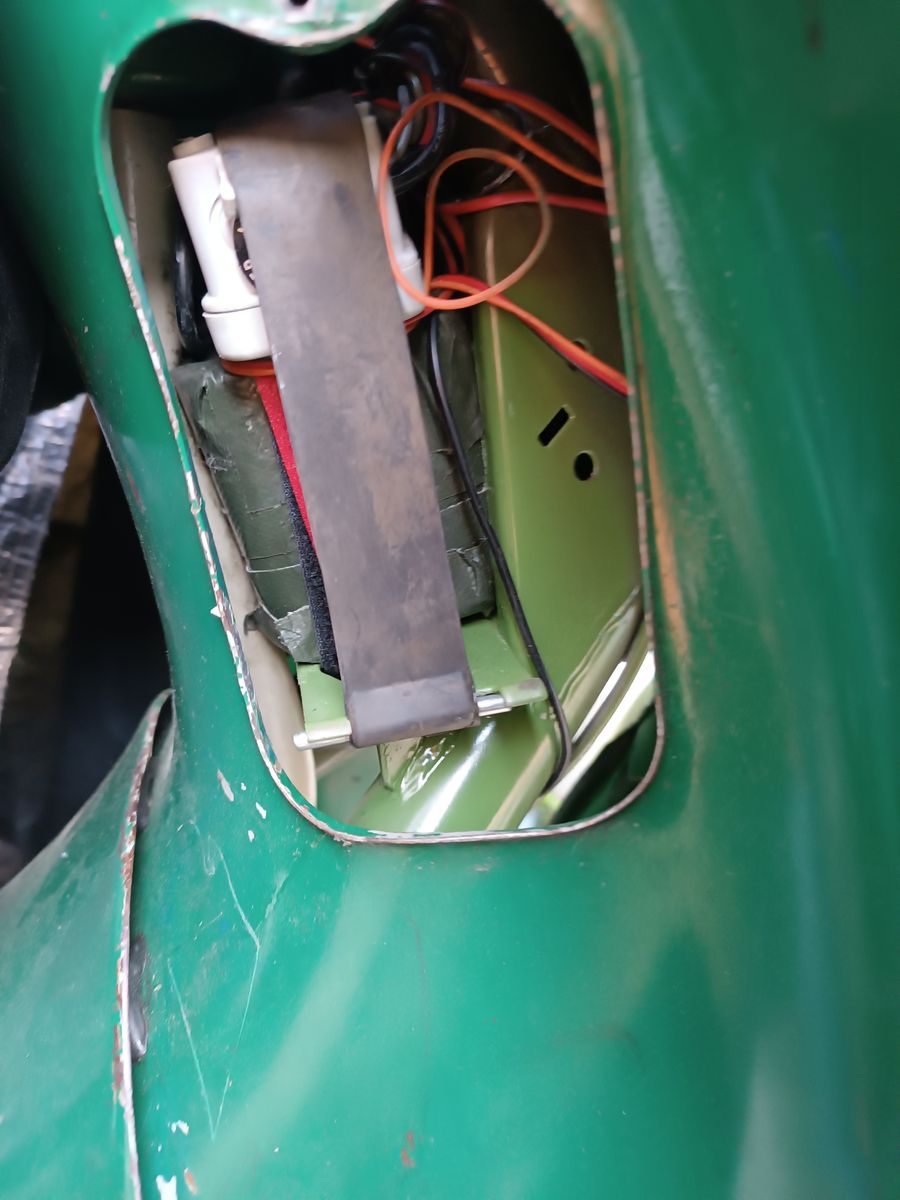

Habe momentan eine BS Lithium "BSLI-02" eingebaut.
Mit dabei waren Moosgummiunterlagen zum unterlegen => passt Plug and Play mit dem Batteriehalteband.
Funktioniert perfekt.
Ich werde mir noch die fliegende Sicherung aus dem Vapekit in die Minusleitung schalten:
Wenn der Plus Pol an den Rahmen (Halterung für den Luftfilter) kommt, fliegt in der Minusleitung die Sicherung.
Wenn Minus auf Masse kommt, passiert gar nichts.
75x70x80 => das passt nicht ins Batteriefach der Schwalbe.
Doch, passt. Oben drüber passt auch noch ein Klemmkasten mit Sicherungsautomat.
