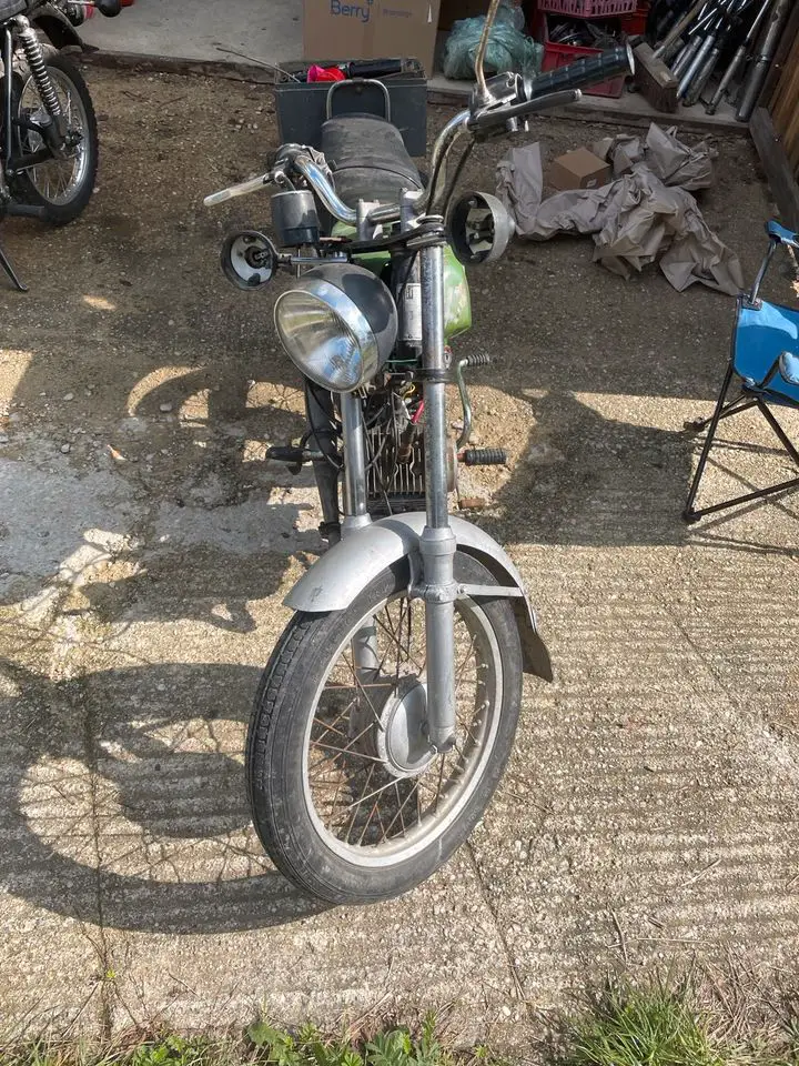

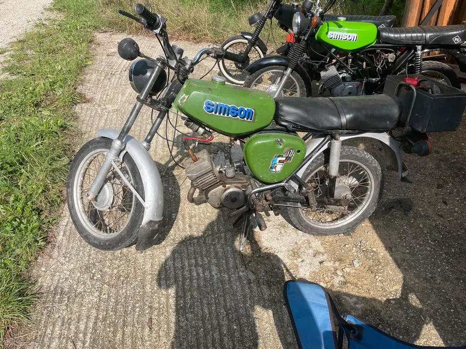

  • Hallo, ich bin gerade auf der Suche nach einer S51 ich habe jetzt eine gefunden, an der muss man schon noch einiges machen. Der typ der sie verkauft hat mehrere Simsons in unterschiedlichen Zuständen. Er hat gesagt das sie bei Ihm nur im Schuppen rumstanden. Als ich ihn gefragt habe ob alle Nummern mit denen vom Rahmen übereinstimmen meinte er ja. Außerdem hat er gesagt das in den neuen nicht DDR papieren die Motor Nummer nimmer drinsteht. Stimmt das? Ich habe hier noch die drei Bilder angehängt können da irgendwelche Experten sagen ob das so ein Ungarn oder Tschechei Re-Import ist? Denn ich möchte schon noch die 60 kmh fahren Die Simson kostet so 1.300 € ist das zu Billig?

  • Das bricht man nicht einfach mal in 2 Sätzen runter, sowas lernt man mit der Zeit.
    Hier sei ein besorgter Blick auf den Nummernschildträger angeraten - neben vielen anderen Details.
  • Da kann ich nur zustimmen bei dem was Sterni zum Moped meint.
    Bevor der Verkäufer die Simson in seinen Schuppen gestellten hat, standen die in einer Scheune in BG oder RO und/oder sind womöglich daraus geklaut.
  • Die Papiere wären sogar richtig, dennoch wenn dieses Moped wieder ansehnlich und vernünftig fahrbar sein soll, wirst du da mindestens 1000, eher 1500 Euro nochmal zusätzlich investieren müssen
    Reimport ist es trotzdem.
    Finger weg, etwas vernünftiges mit echten ddr, oder KBA Papieren kaufen.
