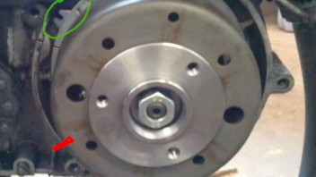

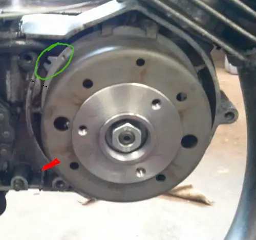

    ich meine nicht die Markierung am Gehäuse, sondern wenn ich den oberen Totpunkt nehme und dann 1,8mm zurückdrehe, dann ist die Markierung auf der Schwungmasse, also nach der ich die Markierung auf der Zündung ausrichten muss, weiter unten als ich die Zündung überhaupt drehen kann, also irgendwas ist da faul. Das Bild im Anhang ist eins aus dem Internet, an die Stelle wo rot markiert ist, müsste ich die Zündung bei mir hin drehen (was auch viel weiter unten ist als vor der Regenerierung des Motors in der Werkstatt), dort ist 1,8mm unter dem oberen Totpunkt. Die Zündung lässt sich aber nicht mal soweit drehen.

  • Ja es sind wirklich 1,8mm, wiegesagt schon der obere Totpunkt liegt viel zu weit unten. Die Schwungmasse muss eigentlich richtig auf auf der Kurbelwelle und dem Keil sitzen, sonst könnte man nicht damit den Kolben und die Kurbelwelle bewegen. Ich habe die Schwungmasse auch schon mehrmals wieder ab und ran gebaut. Das ist ja das komische deswegen denke ich auch nicht das das Problem direkt an der Zündung und der Schwungmasse liegt sondern tiefer im Motor bzw. Zylinder
  • Also wenn der Keil wirklich in Ordnung ist, und das Polrad richtig drauf sitzt, muss bei der Produktion der Welle etwas schief gelaufen sein.
    In dem Fall hilft nur den Keil zu entfernen, und die Zündung wie bei der Powerdynamo einzustellen.
