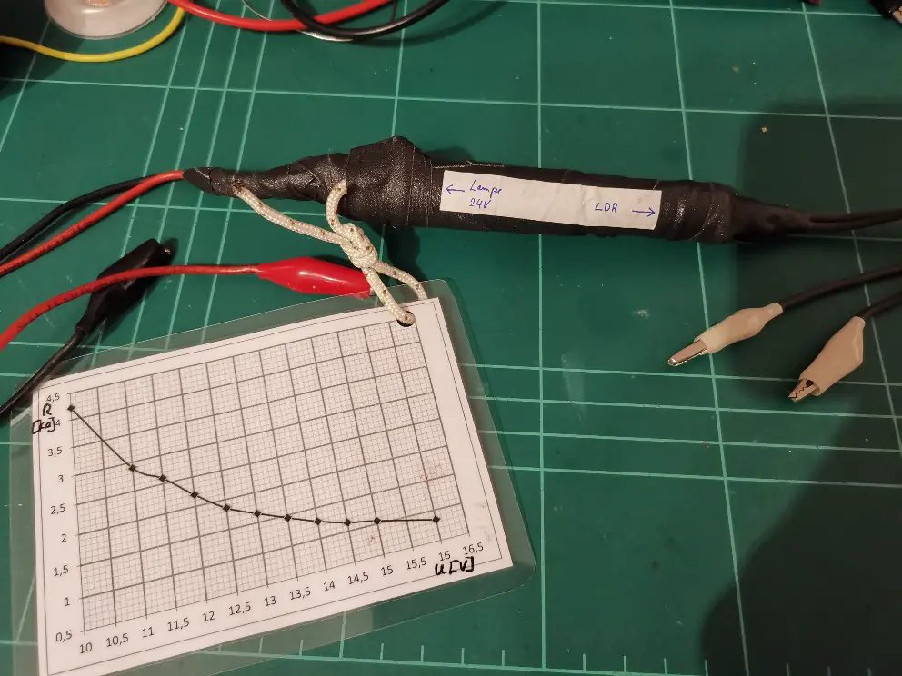

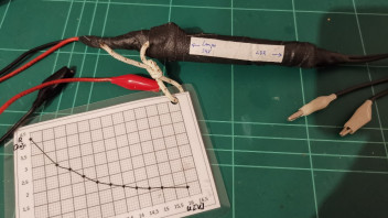

  • Tatsächlich kriegt man auch ohne TrueRMS gute Messwerte. Ich hatte das mal verglichen, auch an einer Phasenabschnittstegelung. Zwischen Aldimultimeter und Uni-T TrueRMS gabs um 0,1V Messabweichung.
    Und per Widerstandsmessung an einem LDR in einem lichtdichten Rohr mit 24V-Miniglühlampe (das ganze vorher kalibriert mit Gleichspannung), kamen auch keine abweichenden Resultate raus.
    Man sollte es nicht meinen, aber auch billige Multimeter liefern bei Phasenabschnitt brauchbare Spannungswerte.
