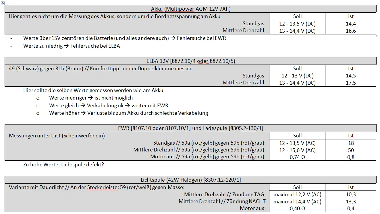

    Eben mal kurz das Multimeter gezückt: Von der Grundplatte kommen 17V AC im Leerlauf und bis zu 50V AC wenn ich Gas gebe. Sind die Werte in Ordnung? Was definitiv nämlich nicht in Ordnung ist, im Leerlauf kommen an der Batterie 14,0V DC an (ok, aber schon beachtlich, wenn man bedenkt, dass der Scheinwerfer kaum leuchtet). Gebe ich Gas, geht die Spannung auf bis zu 17,1V DC hoch (hätte noch mehr Gas geben können, habs aber gelassen). Beim Motorrad würde ich sagen, Laderegler ist im Arsch, allerdings kann ich dort den Stator messen. beim Roller wüsste ich nicht wie das geht. Ich denke mal, die zu hohe Spannung hat entweder schon was zerstört oder ist mitten dabei. Was denkt ihr? Kann man Stator oder Regler beim Roller prüfen?

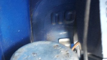

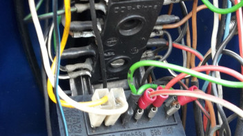

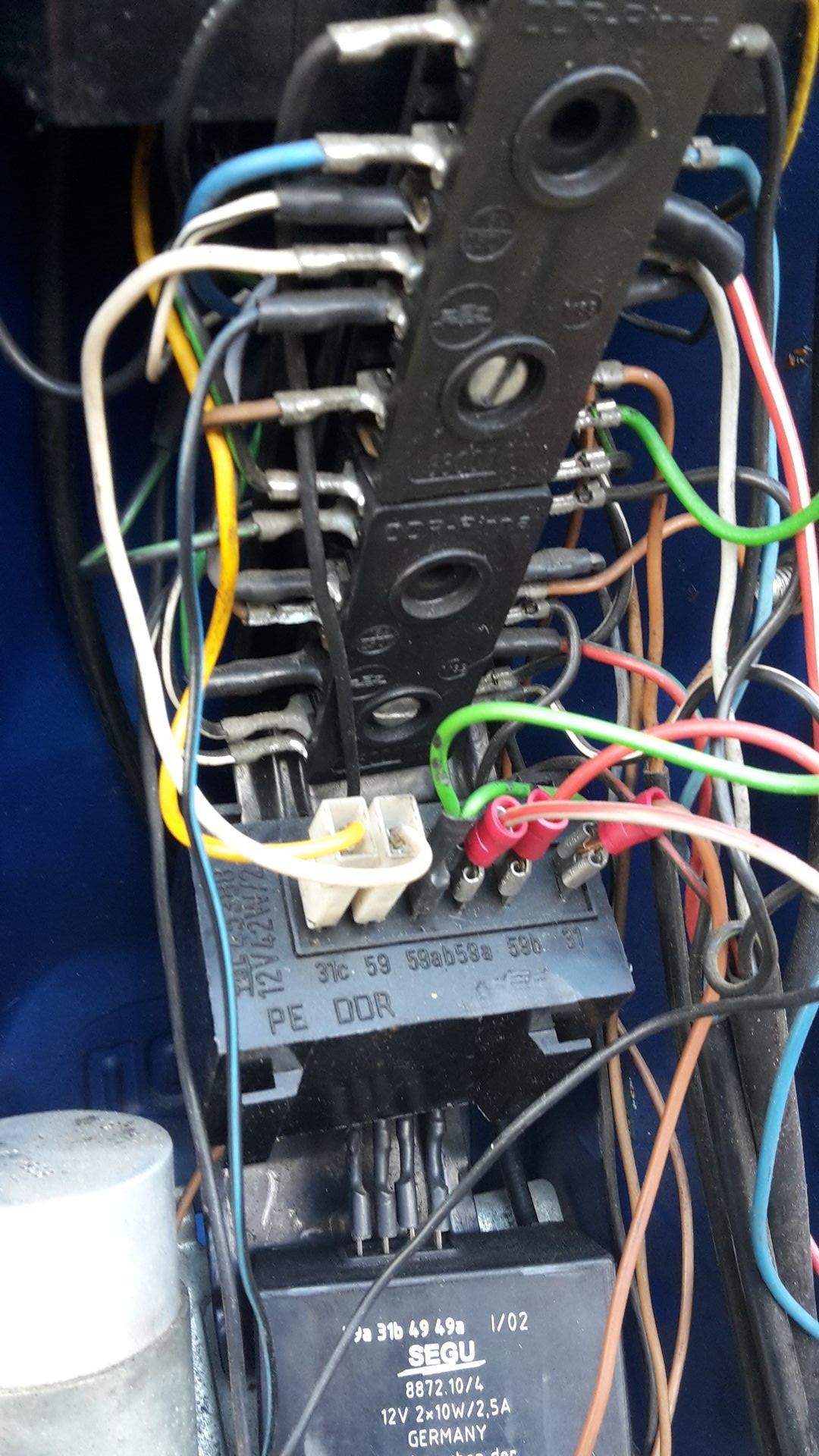

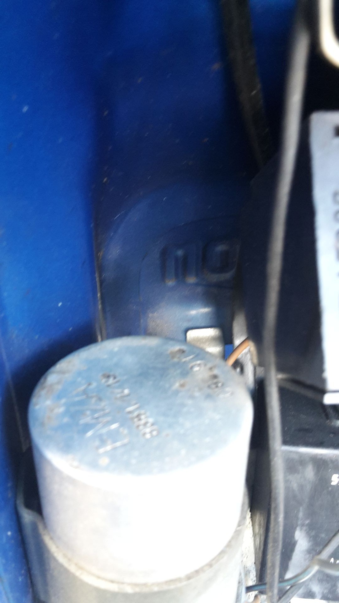

  • dafür wäre es erstmal interessant zu wissen was für eine zündung verbaut ist. Im Zweifel gerne aussagekräftige Bilder der schwungmasse/grundplatte/regler/Zündspule hier reinstellen.
    So wie ich es beim überfliegen rausgelesen habe, würde ich aber erstmal alle massepunkte kontrollieren, oder fliegende masse vom Motor direkt zum Regler legen, und noch einmal prüfen.
  • Du meinst, ob ich eine EMZA oder SLPZ habe? EMZA, denn diesen Roller hat es meines Wissens nie mit Unterbrecherzündung gegeben. Falls es verschiedene Elektronikzündungen gibt, weiß ich nicht welche er hat.
  • Ach so meintest du das. Ja, klar die könnten auch drin sein, hast du recht. Aber wie gesagt, das Fahrzeug ist im Originalzustand. Original gabs nie mit Vape etc oder?

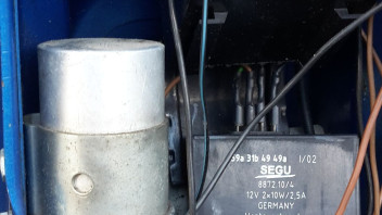

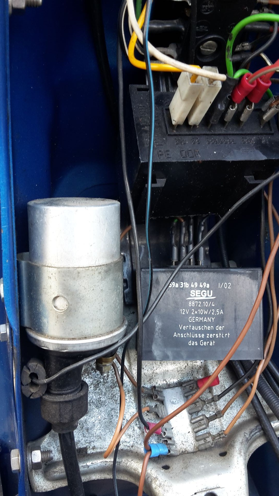

    edit2: Habe die Massekontakte am Blech (wo alle zusammen laufen) angeschliffen und von dort zur EWA eine neue Leitung gepresst. Und von dort auch eine neue (1,5mm²) zum Motorseitendeckel. Das Problem bleibt, an der Batterie kommen 17V an. Aus der EWA kommen bis zu 30V DC. Was ich nicht verstehe, im Schaltplan wird das Ding Regler genannt. Wenn aber die ELBA die Spannung regelt (da gehen ja 30 rein und 17 raus), dann ist der EWA nur ein Gleichrichter, kein (Lade-)Regler. Wundert mich etwas, da der EWA Kühlrippen hat (ich dachte dort wird die überschüssige Energie verbrannt). Wenn die ELBA regelt, wohin verschwindet die überschüssige Energie?
  • dein Regler ist die elba, dort wird die ladespannung eingeregelt, und dein blinkimpuls erzeugt.
    Der etwa, auch ewr genannt, hat zwei Aufgaben, zum einen sitzt dort die gleichrichtung für die Alben drinne, und zwar nur eine gleichrichtung.
    Zum anderen wird die Spannung für die scheinwerfer dort bei ZS1 auf knapp 11,5V begrenzt, und auf ZS2 auf knapp 14V begrenzt. Wenn dir z.b. das Abblendlicht durchbrennt, müssen im ewr 35w+ verbrannt werden damit die Spannung auf sollwert gehalten werden kann.
    Wenn du am klemme 49 der elba mehr als 14,5V hast, wird diese wohl hin sein.
    Aber Achtung beim Neukauf, diese funktionieren gerne mal nicht richtig...
    Am ewr klemme 59a/59b was misst du da an Spannung? Nicht gegen Masse gemessen, sondern gegen den anderen Kontakt? Dort liegt noch Wechselstrom an! An klemme 59ab liegt dann Gleichstrom an.
    Masseleitung der elba bitte auch unbedingt kontrollieren/erneuern.
  • Danke. Ich hab mir gestern mal das Reparaturhandbuch besorgt und die Sollwerte zusammengetragen und als kleine Checkliste abgespeichert. Da sollten alle Werte drin sein, die relevant sind.
    Ich bin mir unsicher, ob die Ladespule defekt ist. Ja, sie liefert anscheinend zu hohe Spannung aber wie kann sie das? Warum stimmt der Widerstand? Oder sind die Sollwerte im Buch falsch? Denke nicht, denn es ist ja eine 12V Spule, die sollte ja vermutlich 12 (bis 14V) liefern wie auch die Lichtspule, oder?
    edit: Hab in der Übersicht noch vergessen, wie viel Gleichspannung aus dem EWR kommen: 30V (auch das ist, denke ich, zu viel)
  • Hast du zur Spannungmessung die Anschlüsse vom Akku bzw. der EWR abgezogen? Das darf nämlich nicht und könnte eine Erklärung der zu hohen Spannungen sein.
    Die Messungen zw. 59a und 59b der EWR sind plausibel und passend. Deine Referenzwerte sind da falsch.
    Defekte Ladespule: Die gehen nicht in dem Sinne kaputt, dass sie dann zuviel Spannung liefern. Die gegen eh selten kaputt, und dann sind mechanische Beschädigungen sehr sichtbar (dicke Macken auf den Windungen). Die Anschlüsse der Spule hingegen können natürlich sehr wohl schadhaft sein, also abbrechen o. ä..

  • Alle Spannungen wurden im verkabelten Zustand und unter Last (Licht an, Batterieladung) durchgeführt. Widerstandsmessungen wurden bei abgezogenen Kontakten durchgeführt. Masse vom Motor zum 8fach Kontakt habe ich erneuert und den "Klingeldraht" gegen einen größeren Durchmesser getaucht. Alle Kontakte des Massepunktes wurden geschliffen und gereinigt. Masse von dort zum EWA ist auch erneuert.
    Für mich zum Verständnis: Zwischen Lade- und Lichtspule gibt es doch gar nicht so große Unterschiede, außer der doppelten Leistung. Die Lichtspule klemmt direkt am Scheinwerfer und liefert maximal 15V (AC). Warum liefert die Ladespule, die durch den Wechselrichter ebenfalls nie lastfrei sein sollte, bis zu 80V (AC)? Wie viel darf die denn liefern, was ist denn der richtige Referenzwert?
