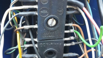

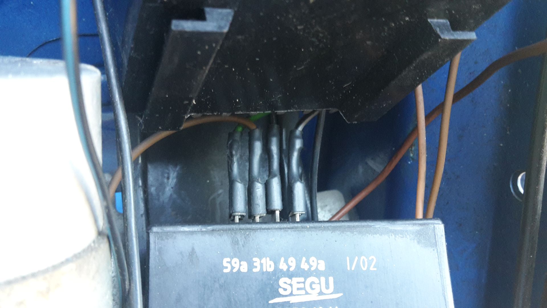

  • Mach mal ein Foto von den Kabelfarben der Anschlussleitungen an der ELBA. Nicht dass der Gleichrichterausgang (EWR 59ab) am Ausgang der ELBA angeschlossen ist.
    Insgesamt traue ich den Segu-Dingern übrigens nicht so ganz. Aber das muss nix heißen.
    Dann sehe ich am oberen Kabelverzweiger eine grüne Leitung (letzte Steckreihe, unten). Wo kommt die Leitung her?

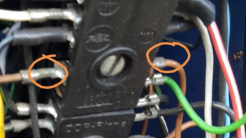

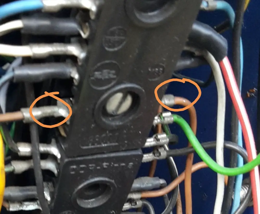

    Sind die beiden markierten brauen Leitungen (Foto) auf gleicher Höhe? Es wirkt so, als ob die rechte Leitung 'eins' zu hoch steckt.

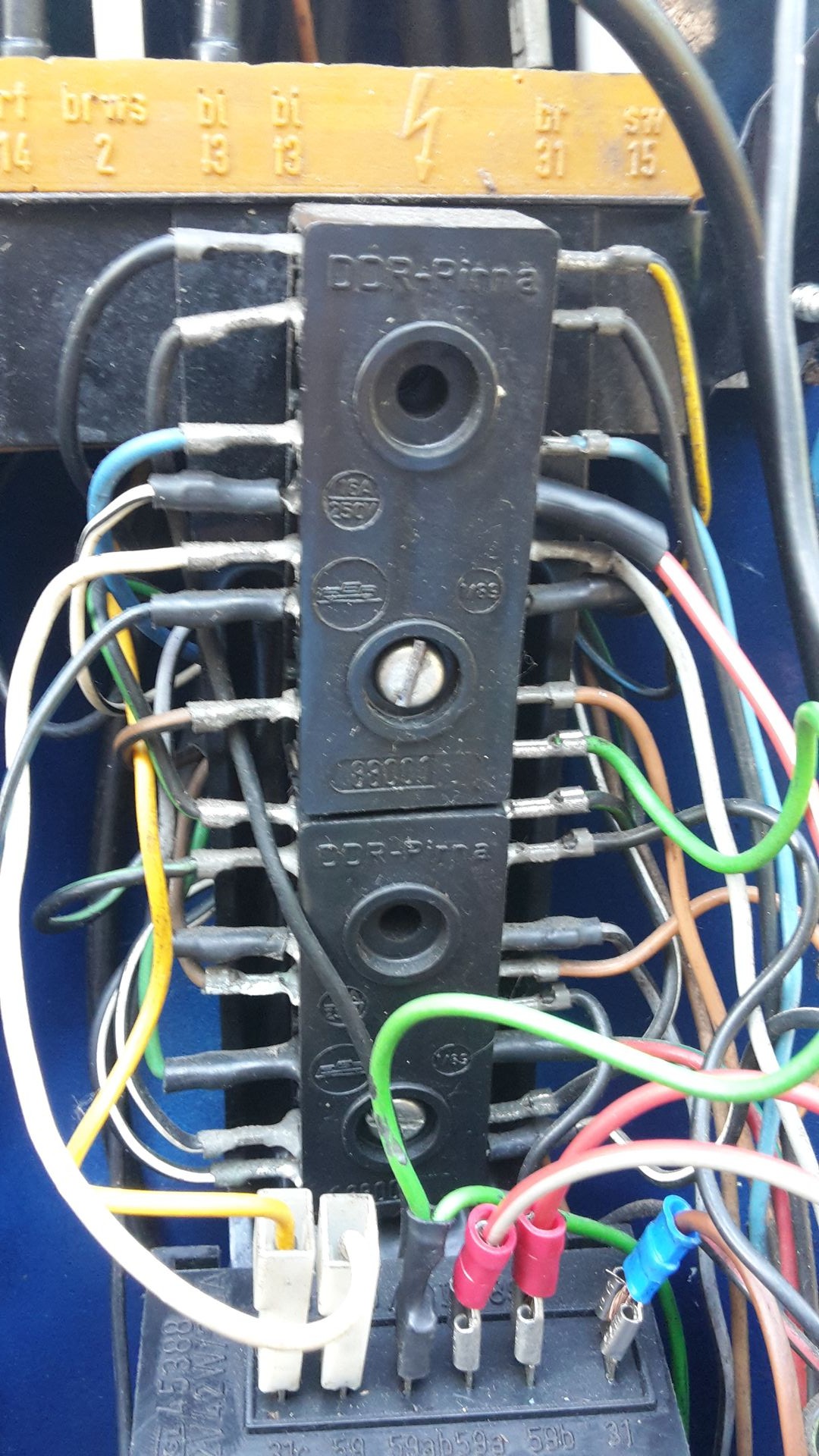

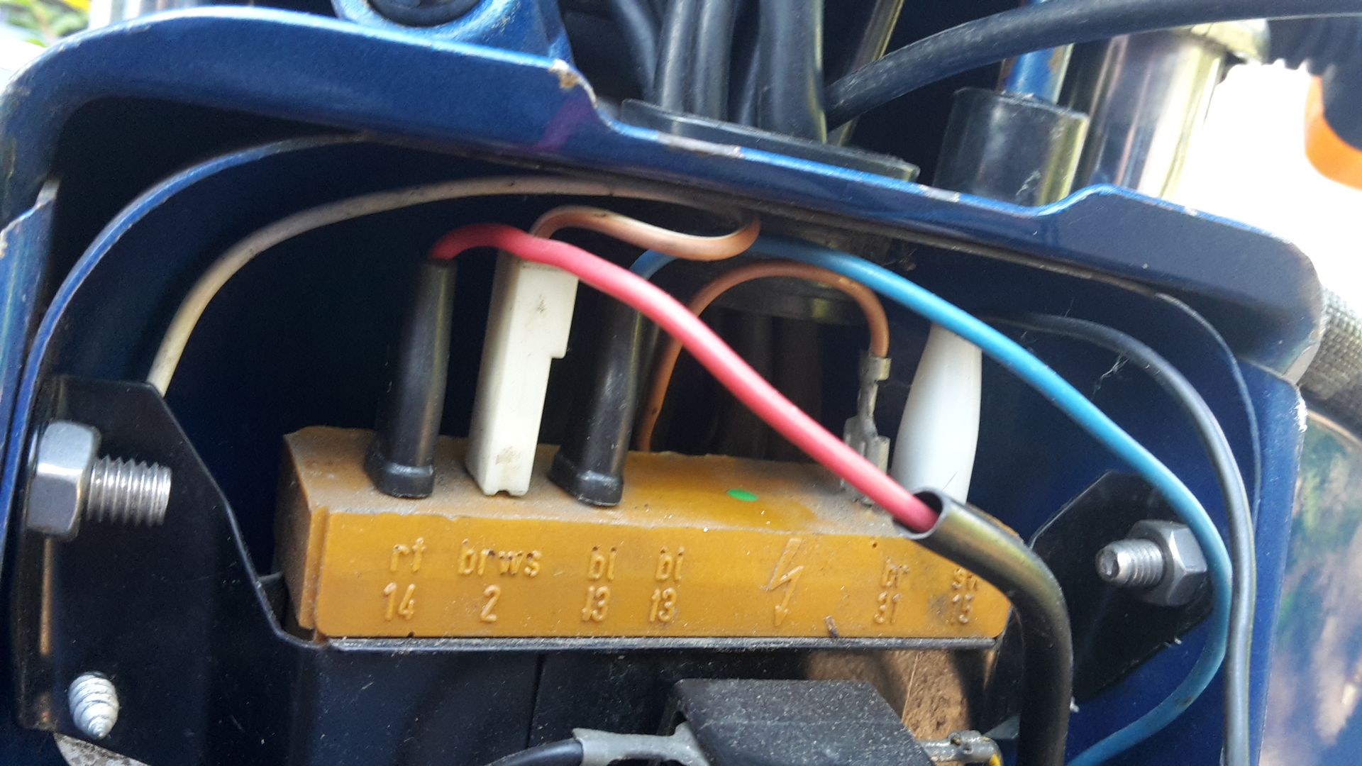

    Evtl. stellst du noch ein Übersichtsfoto, statt der drei Ausschnittsfotos, von der Verkabelung rein.
