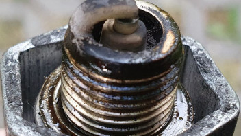

    1. Seitdem ich den Zylinder drauf habe ist meine (neue) Zündkerze von der einen Seite grau und der anderen tief schwarz. Ich habe auch das Gefühl wenn das Moped warm ist bekommt sie zu viel Spritt, aber ich dachte mir erstmal lieber zu fett als das es einen Kolbenklemmer gibt. Ich hab auch schon gehört, dass das an der angepassten Spülung liegt, sprich normal bei Tuning Zylindern ist. Ich bin mir aber nicht sicher an welcher Seite der Zündkerze (schwarz/grau) ich mich nun beim Vergaser einstellen orientieren sollte.
    Der Zylinder hat etwas mehr als 1000km gesehen und lief bisher auch immer top. Sprich anfangs 75 kmh auf der geraden und mittlerweile nur noch 68 kmh. Der Kolben hat leichte Ölablagerungen, aber auch nur an eins zwei Stellen. Der Rest ist sauber. Ich packe mal von der Zündkerze ein Bild dazu wo man es halbwegs erkennen kann (vorne grau und hinten die Seite schwarz).

  • Hat die KW einen weg - dann rasselt auch das beste Zylinder/Kolben Set in Kürze. Die dünnen Kolbenringe können die Schwankungen der KW nicht mehr kompensieren. Motor revidieren und Zylinder schleifen lassen. Mach auch mal eine Markierung auf der Kerze wo die Zündfunkenlücke ist. Dann beim eindrehen der sauberen Kerze merken wo diese Markierung steht und dann siehst du welche Seite welche Farben verursacht.
