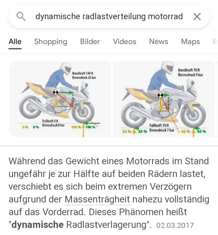

Dann ist das Einleiten der Vollbremsung mit dem Hinterrad also doch keine schlechte Idee, um mehr Stabilität zu erhalten, nehme ich an.
Genauso beschrieb ich es.
Da ich ein altes Motorrad fahre und dementsprechend noch mitdenken muss, verlasse ich mich nicht blind auf ein Feature, sondern ackere noch manuell beim Bremsen. -
Das ist meine Meinung dazu. So bin jetzt auf Rennstrecke...frag mal die Leute dort ob die mit der Hinterradbremse die Bremsung für eine stabilere Bremsung einleiten.
Dann frag aber korrekterweise auch , ob mit oder ohne ABS.
Ich fahr ohne ABS und die die ich kenne auch und könnten ihre Hinterradbremse auch genau so gut ausbauen! Ein mitrollendes Hinterrad hat die meiste Traktion als Führung. Bremst man stark mit der Vorderradbremse und benutzt die Hinterradbremse mit fängt das Rad in der Regel an zu stempeln.
