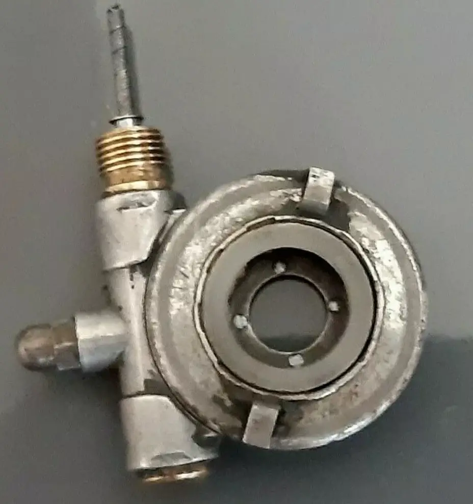

    Nun bin ich am Tachoantrieb angekommen. Dieser scheint für die SR2E ein echt seltenes und äusserst teures Teil zu sein, da es wohl auch keinerlei Nachbauangebote gibt. Komisch ist, dass für eine Reihe "westlicher" Möpeds derart zu hauft angeboten werden.
    Gibt es jemanden der sich schon mal damit beschäftigt und alternativen aufgetan hat?
    Ich denke, da sind die Unterschiede in der Konstruktion garnicht so gross. Eigentlich sollte es ja funktionieren, wenn der Achsdurchmesser stimmt und die Gehäusedicke annähernd gleich ist. Natürlich sollte auch der Raddurchmesser halbwegs stimmen.
    Hier ist zum Beispiel eine von einer Hercules
    Und hier die original Variante.
    Oder sollte ich auf gut Glück probieren? Nur habe ich die Masse der Gehäudedicke nicht um detailiert zu suchen. Könne jemand von euch, der eine hat diese mal ausmessen?
    Wäre echt toll. Danke

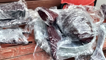

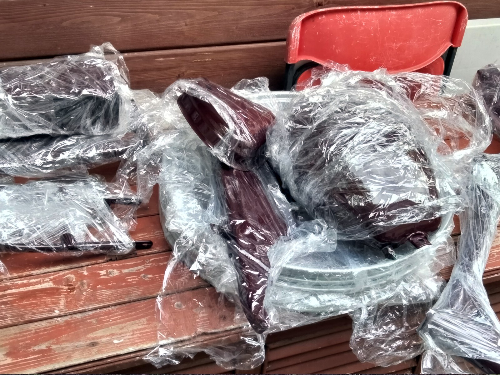

    Heute kamen das frisch gepulverte Belchkleid der SR 2E an. Gut zwei Monate hats gedauert und die Firma hat gute Arbeit geleistet. Nach dem Auspacken und Kontollieren konnte ich mit gutem Gewissen den Daumen hoch zeigen. Eines ist aber doch, aber um hier gleich dem Sturm aus den Segeln zu blasen, dies ist OK so. Der Tank hat ein paar kleine Mäckchen, die wohl durch den Klarlacküberzug entstanden sind. Man scheiß was drauf. Die Karre ist so alt wie mein Bruder und der ist schon alt. :auslachen::Beer:
    Mein Plan derweil ist:
    1. meine S51 Elektronik fertig machen und Probe:pilot:
    2. die SR Räder einspeichen.
    3. Tank innen nochmals reinigen und behandeln.
    4. den Motor zusammensetzen.
    5. dann ein zwei Tage Linierung üben...und dann den ersten Versuch starten.
    6. Weihnachten feiern. :lol:
    Und zwischendurch fällt uns bestimmt auch noch was ein, wie zum Beispiel ehm ... :Beer: .
    Ein schönes Paket, muss ich schon sagen.
    Einmal editiert, zuletzt von Andichan ()
