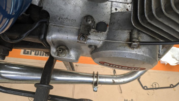

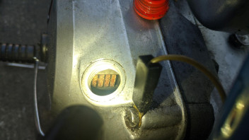

    Was würdet ihr als Ursache vermuten? Sind die Kupplungsbeläge wieder aufgequollen? Ich habe durch die Öleinfüllöffnung ein Foto angehängt (da ich keine Garage zum Schrauben hab, will ich arbeiten an der Ölseite vorher möglichst gut recherchieren).
    Technische Daten
    Modell: S51 B1-4
    Kupplungsbeläge: Unbekannt, da nicht selbst verbaut, sehen aber hellbraun aus?! (siehe Foto)
    Öl: originale Befüllung durch Werkstatt unbekannt, von meiner Seite mit Addinol GLW80 nachgefüllt

  • Ich seh da nix was schief ist :search:
    Bei den hellen Belägen gab es eine Charge die im Öl aufquillt und dann im Korb fest ist.
    Aber erstmal solltest du den Kupplungsdeckel abmachen und genauer nachsehen.
    Kupplungsmutter fest?
    Hebt das Paket ab?
    verklemmt das Paket?
    Hebt das Paket schief ab?
    Wenn das Paket abhebet kann man dann die Beläge leicht auseinanderdrücken?

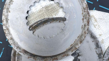

  • Heute mal alles auseinander gebaut. Also Mutter war fest. Beim Betätigen des Hebels bewegte sich die Druckplatte vorne, der Rest vom Paket (alle Scheiben) blieben an Ort und stelle. Zum ausbauen musste ich das Paket vorsichtig abhebeln (saß nicht sehr fest, aber zu fest um es einfach abzuziehen).

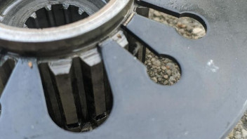

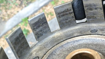

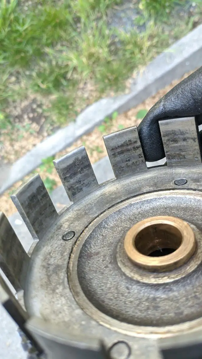

    Die Reibscheiben sahen auf den ersten Blick gut aus. Aber die Stahlscheiben wiesen Korrosion/Ablagerungen auf (siehe Foto). Mit Drahtbürste und Bremsenreiniger ließ sich das nicht richtig entfernen. Am Kupplungskorb ist das innen auch zu sehen. Die Scheiben werde ich wohl gegen neue tauschen, beim Kupplungskorb würde ich innen mal mit Sandpapier lang gehen?!
    Daneben sieht die Tellerfeder für mich so aus, als müsse sie getauscht werden oder ist das noch ok?
  • Wenn die Tellerfeder ab war, sollte man die eigentlich immer wechseln, oft verzieht sich da leicht was beim abbau und dann funzt die nemme so schön

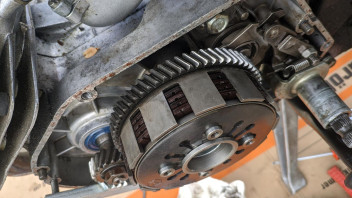

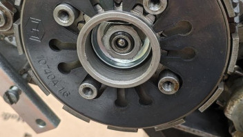

  • Ich hab die Tellerfeder getauscht und das Kupplungspaket mit neuen Scheiben (Stahl- und Reib-) sowie einer neuen Madenschraube wieder montiert. Beim Aufpressen der Tellerfeder ist eine Seite etwas früher drauf gesprungen als die andere, aber saß danach plan und sah gut aus. Druckstange hab ich nur die Vordere einfach rausbekommen, die sah ok aus und wurde wieder verbaut (nicht ganz sicher, ob in der gleichen Richtung).

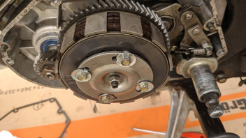

    Beim Zusammenbau musste ich allerdings feststellen, dass das Kupplungspaket jetzt schief abhebt. Rechts hebt mehr ab als links. Auf den ersten Blick konnte ich keine Ursache feststellen. Druckplatte scheint aufzuliegen und ist gleichmäßig verschraubt. Beim Betätigen der Kupplung gibts ein leichtes Knarzen, womöglich vom Bowdenzug (im Video hörbar). Hat jemand ne Idee was es sein könnte oder kann auf den Fotos oder Video was erkennen?

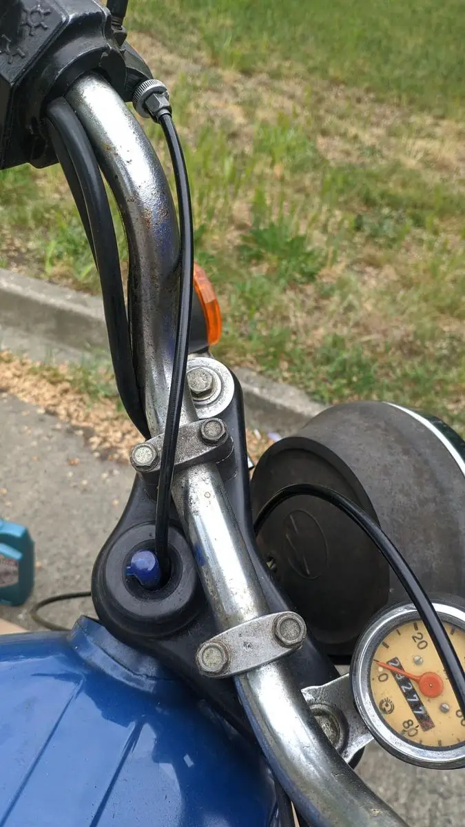

    Nebenbei scheint mein Kupplungshebel sehr weit vorne zu stehen bei maximal eingedrehte Schraube am Hebel, aber das sollte davon ja eigentlich unabhängig sein.
  • Ich hab das Paket noch mal ausgerichtet und alles etwas durchbewegt. Scheint jetzt minimal besser zu sein, richtig gerade abheben hab ich nicht hinbekommen. Meine Vermutung wäre, dass es evtl. am etwas großzügigen axialen Spiel des Kupplungskorbs liegen könnte? Oder am Kupplungskorb selber, das scheint ein Nachbau zu sein?
    Das axiale Spiel werd ich beim nächsten Mal versuchen mit neuen Anlaufscheiben etwas besser einzustellen. Da die Kupplung trennt und ich in nächster Zeit nicht viel Zeit hab, hab ich's erstmal so zusammen gebaut und vom Fahrverhalten ist's ok.
