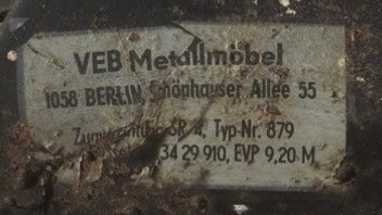

  • Auf der Anhängerzugvorrichtung der KR51/1 hab ich bei Einzelnen mal eine KTA-Nr eingeschlagen gesehen, bei SR4 noch nie. Dafür hatten die zu DDR-Zeiten immer den schicken Aufkleber. Anbei mal von einer meiner SR4 AHZV.
