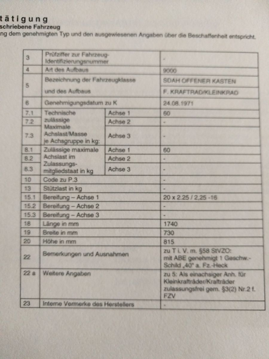

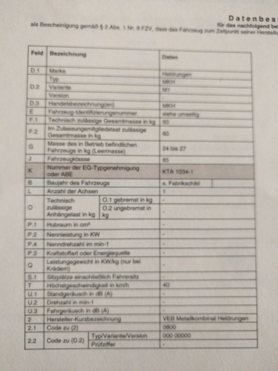

Hier eine Abbildung der BE eines Anhängers MKH/M1 für den Star. Laut BE Anhängelast 60 KG
Danke, das ist interessant!
Mit meiner Frage meinte ich aber eigentlich den Star selbst; in meinen Uralt-Papieren für den Star steht nichts über zulässige Anhängelast.

Bei der neueren Aufführung von den KBA Zweischriften, steht beim SR4-2/1 eine Anhängelast Zu O drin.
60kg

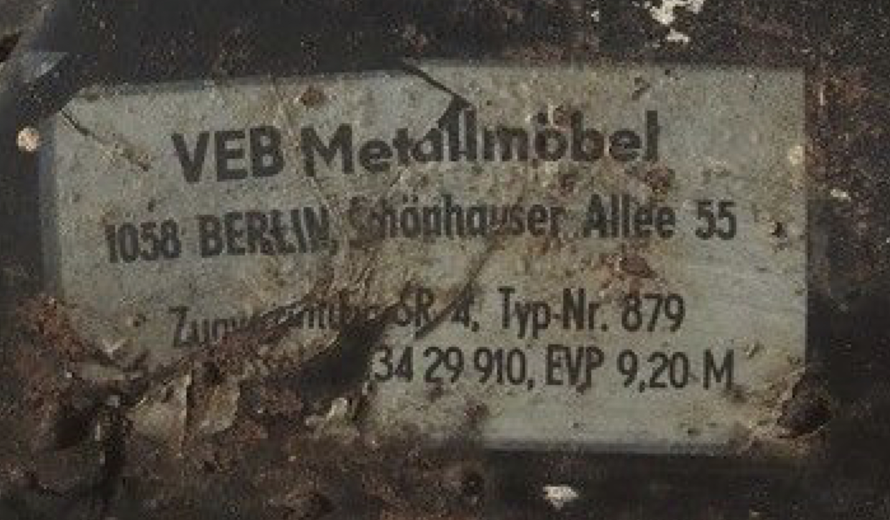

Die Anhängerkupplung ist laut Typenschild für alle SR 4 Modelle

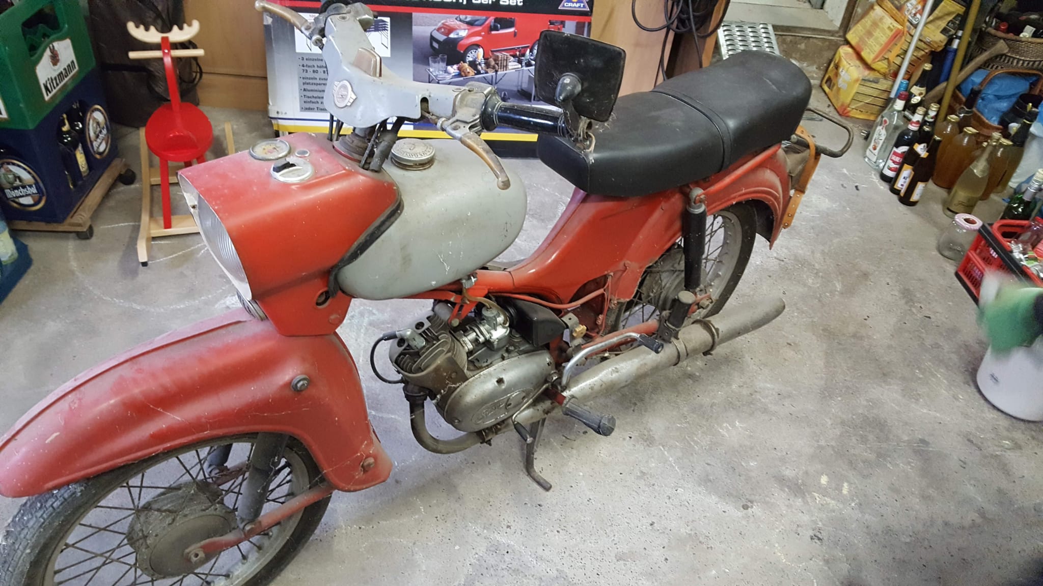

Hier mal zu sehen, wie die AHK vor der Restaurierung dran war.
Ah ja. Ich hatte schon so eine Vermutung, daß es an die Achse der Federbeine angeschraubt wird. Hinten vermutlich noch irgendwie an den Gepäckträger, ähnlich wie bei der Schwalbe?
