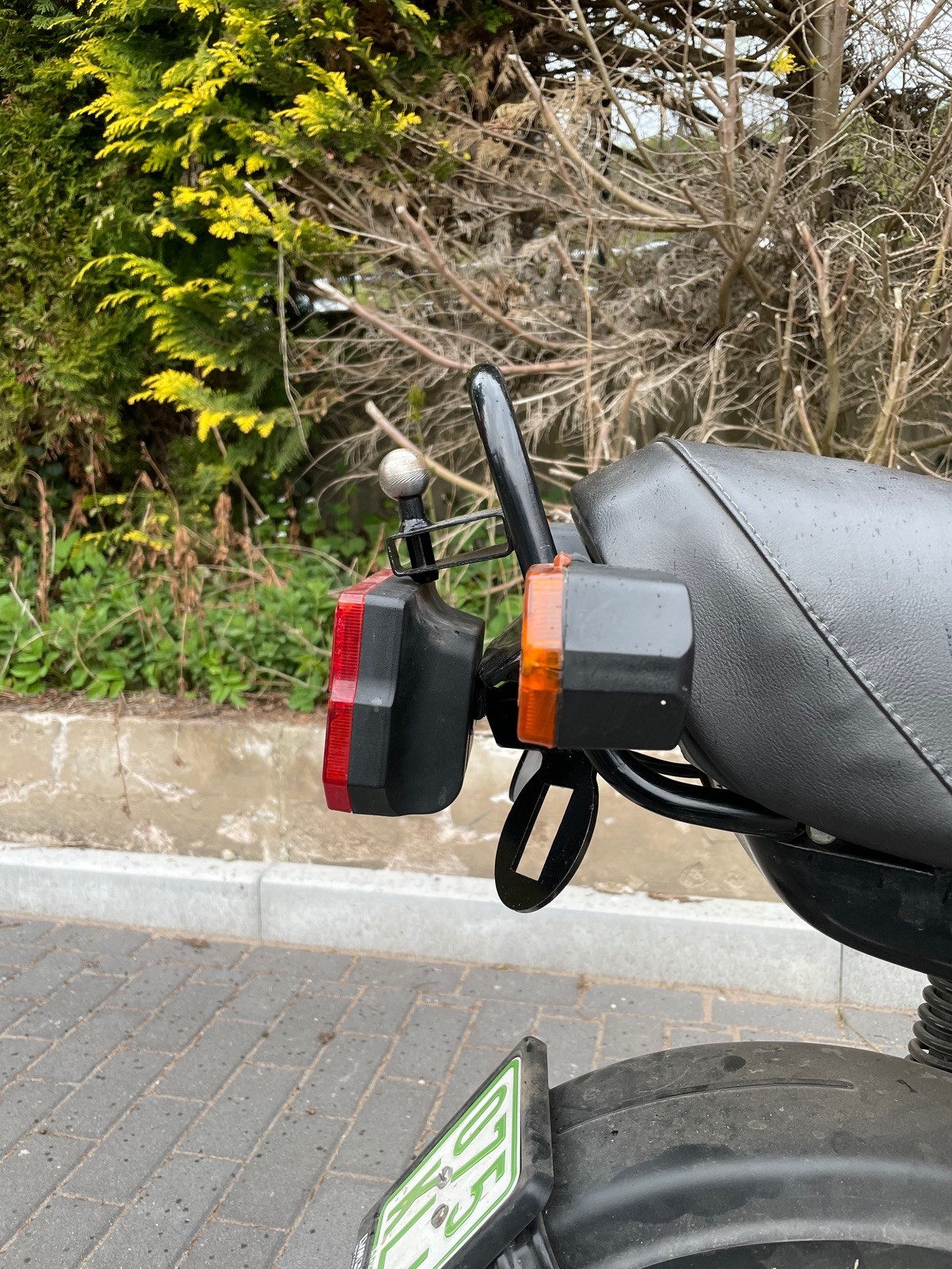

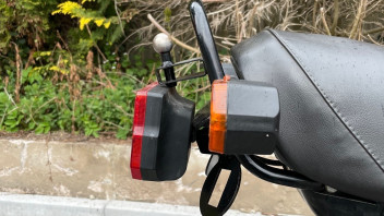

Guten Abend Leute. Ich habe für den SR50 eine Anhängerkupplung ersteigert. Ich kann jetzt nicht sagen ob die Original ist oder nicht. Eine Nummer ist zumindest drauf und auch die Bleche für Schalter und Dose. Jetzt die Frage, muss die Kugel so schief stehen? Hab Angst das dann der Hänger runter hüpft wenn die Kupplung nicht schön aufliegt.
SR50 Anhängerkupplung
Da ist was Faul die Kugel muss gerade stehen.
Das Blech an der Kugel sieht aber dünn aus,
von daher habe ich Zweifel daran das das eine original sein soll.
Mache mal weiter Bilder.

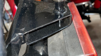

Ja ich glaube auch so langsam das ich da jemand auf den Leim gegangen bin. Mit der Blechstärke hast du auf alle Fälle recht. Ich habe gerade eine S53 mit AHK hier und da ist das Blech 3mm stark, bei meiner nur 2mm.

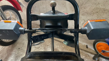

Ich hab noch ein paar Bilder gemacht. Sagt mir mal was ihr davon haltet.
Das , was da wie mit Hammer und Körner ins Blech gedengelt wurde , sieht auch nicht gerade vertrauendserweckend aus . Ich täte auch mal sagen , da will einer günstig viel Kohle machen und baut mal einfach eine relativ seltene AHK nach . Ist meine Meinung - muss aber nicht stimmen .
Das bist du leider,
das sieht man schon/auch an der eingraviert KTA-Nummer.
Nicht einmal ordentliche Schweißnähte hat die.
Damit kann es richtig Ärger geben, wegen Uhrkundenfälschung.
