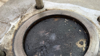

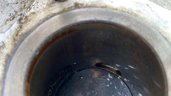

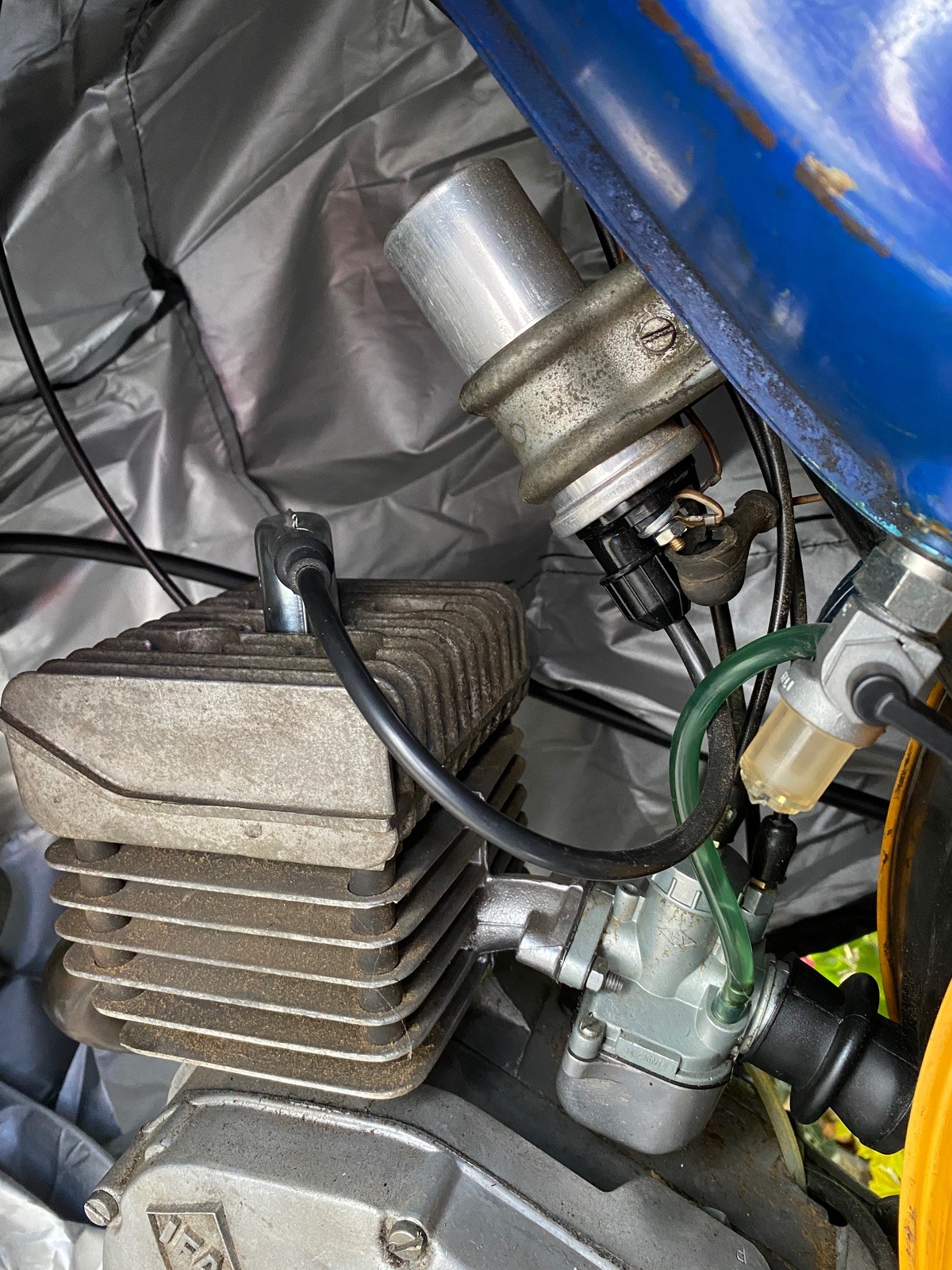

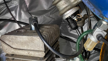

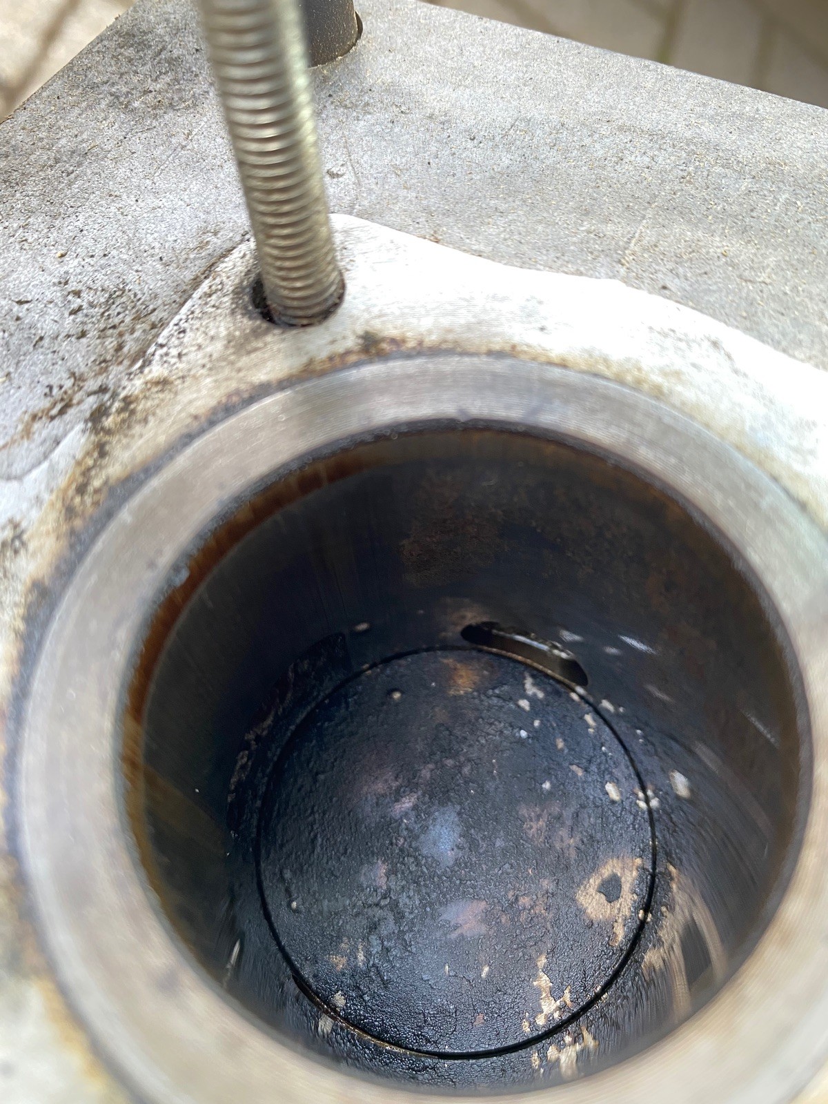

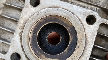

  • Hallo liebe Gemeinde,
    ich habe da mal eine Frage an euer Wissen.
    Danke anderen Mitglieder habe ich schon rausgefunden welche Zündung mein gutes Stück verbaut hat.
    6V Unterbrecher
    Jetzt zu meinen Problem:
    Meine S51 B springt seid diesem Jahr nicht mehr an und ich bin ein bissen verzweifelt und bevor ich jetzt auf meinen Verdacht was schraube wollte ich euch mal fragen was ihr denkt.
    Funken ⚡️ -> hat sie
    Sprit ⛽️ -> hat sie
    Kolben -> neu vor ca 1000km
    ZP / Kerze -> neu vor ca 150km
    Kein Öl im Krümmer
    Vergaser war letztes Jahr gut/top eingestellt
    Batterie (hat nix mit zu tun) voll aufgeladen
    Luftfilter -> Sauber gemacht
    Kompression beim ankicken (wie immer) gut
    Mein Verdacht ist das die Gp nicht mehr richtig eingestellt ist und sie dadurch nicht zur richtigen Zeit Zündet und das mal gemacht werden müsste aber da stellt sich mir die Frage wie kann die in der Standzeit bzw Transport (ins andere Bundesland mit Transporter) sich verstellen.?!
    Letztes Jahr 2-3 mal kicken und sie ist angesprungen.
    Kann der Vergaser Hänger irgendwie doof hängen.?
    Abspeerhahn nicht ganz dicht gewesen.?
    Nebenluft.?
    Oder doch einfach nur die Zündung.?
    Wäre schön wenn mir jemand nen Rad geben kann bevor ich mich doch an die GP wage weil ich auf keinen anderen Fehler komme.
    Mit freundlichen Grüßen Paul
