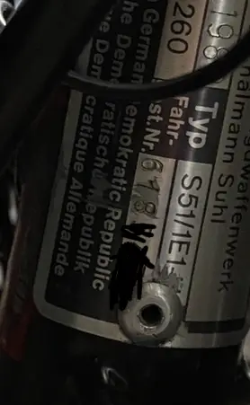

    Ich habe vor einiger Zeit leider unwissentlich eine S51 als Exportmodell gekauft. Am Typenschild war bzw. ist ein H eingraviert, welches aber fast komplett abgeschliffen wurde. Die Kba Papiere habe ich bevor ich das bemerkt habe beantragt und jetzt natürlich die Absage bekommen. Jetzt würde ich zum TÜV gehen und eine Vollabnahme machen. Soweit ich weiß, braucht man dafür eine Unbedenklichkeitsbescheinigung oder ? Meine örtliche Polizeiwache macht diese zum Glück noch, diese hat mir aber auch gesagt, dass das Typenschild nicht beschädigt sein darf. Jet meine Frage: zählt das Typenschild als beschädigt wenn dieses H fast komplett abgeschliffen ist ? Und macht der TÜV dann Probleme ? Ich habe nämlich in einem anderen Forum ein Dekra Schreiben gefunden ( vom August 2020), wo drinsteht, dass es nur den Anforderungen der DDR entsprechen muss und dann der Ort der erst Inbetriebnahme egal ist, um die 60km/h Kleinkraftrad Papiere zu bekommen.

    Die genaue Typenbezeichnung laut dem Typenschild lautet: s51/1E1-H
    Vielen Dank an alle die mir helfen können !
  • ne sieht mir auch so aus als wenn die Nummer auch manipuliert wurde...
    Und beim kba hattest du nie ein Chance, weil es nicht mehr die originalen Nieten sind (mal unabhängig vom export-status).
    Ich würde erstmal gucken was im Kaufvertrag steht, und wenn dort irgendwas steht von kein export, dann Anzeige erstatten...
  • Da auf dem Typenschild die Modellbezeichnung E1 steht, ist es als Reimport erkennbar und das H sagt Ungarn.
    Das Typenschild ist übrigens auch nicht mehr original Kerbnägel befestigt.
    Das Typenschild muss vollständig lesbar sein und die Angaben müssen den Fahrzeugdaten entsprechen
    und das ist es nicht wenn da jemand was abgekratzt hat um ein anderes Modell vorzutäuschen.

  • Sag mal, würde an der "1"+"8" auch herum geschliffen? Sieht so komisch aus, auf dem Bild. Oder ich bin einfach noch zu müde.
    Sieht zumindest etwas komisch aus. Aber ich dachte eigentlich nicht, weil diese Zahlen anders wie die Typenbezeichnung richtig eingestanzt waren
