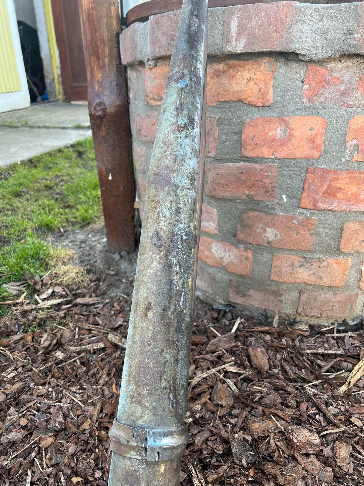

So ich hab mir wie gesagt die Thematik Nussschalenstrahlen einmal angeschaut.
Sehr mühsame Sache. Ich hab jetzt 2 Tage probieren gebraucht bis ich überhaupt zu nem brauchbaren Ergebnis gekommen bin. Alu Teile welche korrodiert sind werden aber auch da nicht mehr schön. Schmutz in den Poren geht aber gut weg.

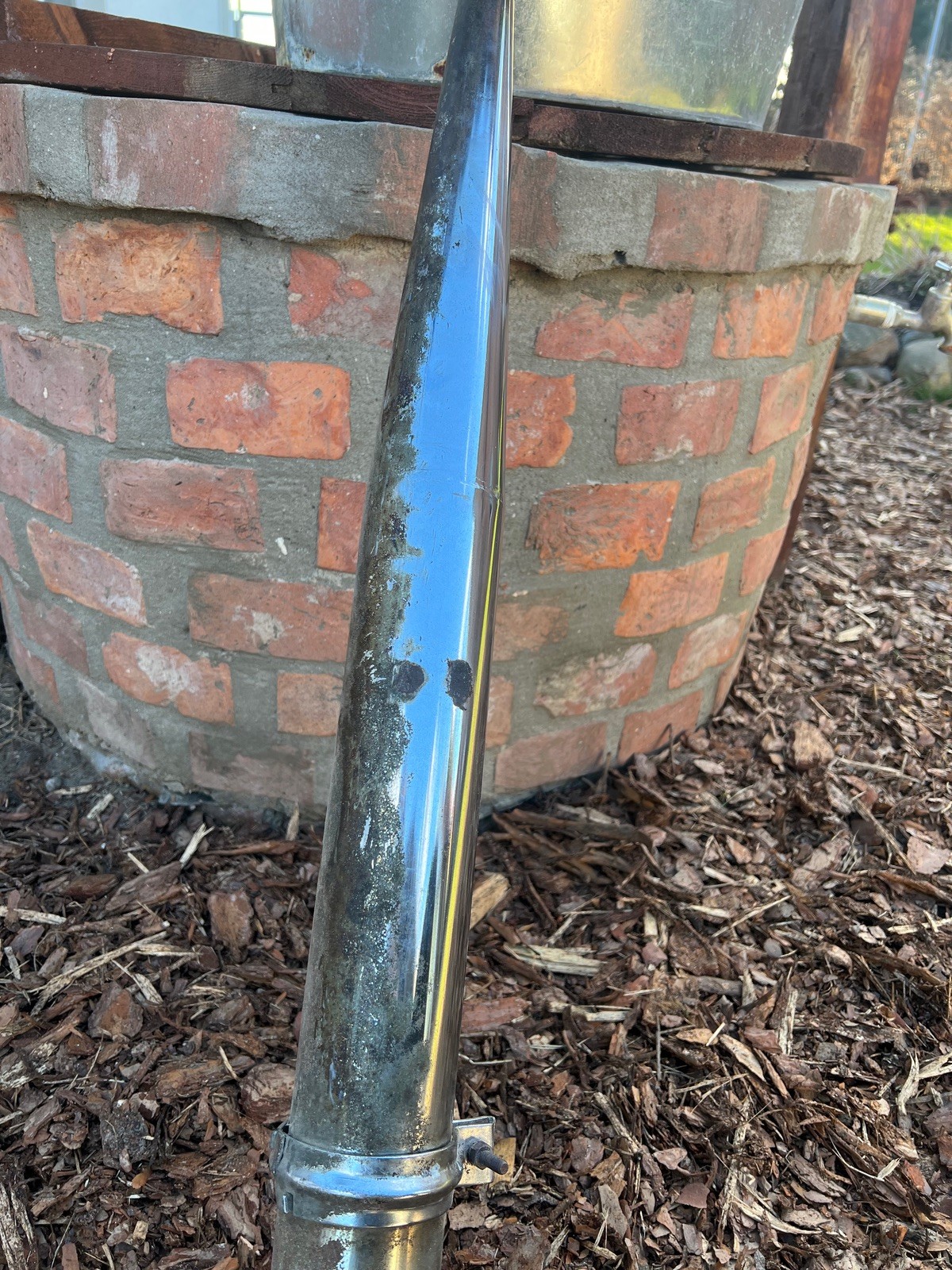

Wo ich sehr überrascht war ist mein Test mit dem Auspuff. Dieser wird wieder relativ ordentlich. Natürlich kommt an den beschädigten Stellen der Chrom auch nicht wieder aber so wird der originale Auspuff doch wieder brauchbar.
Fazit zum Thema Nussschalenstrahlen dauert wesentlich länger und man sollte keine Wunder erwarten.
Wenn wer Tipps hat gerne her damit.
sieht doch sehr gut aus!?
Besser geht's vielleicht nur noch mit Trockeneis...
