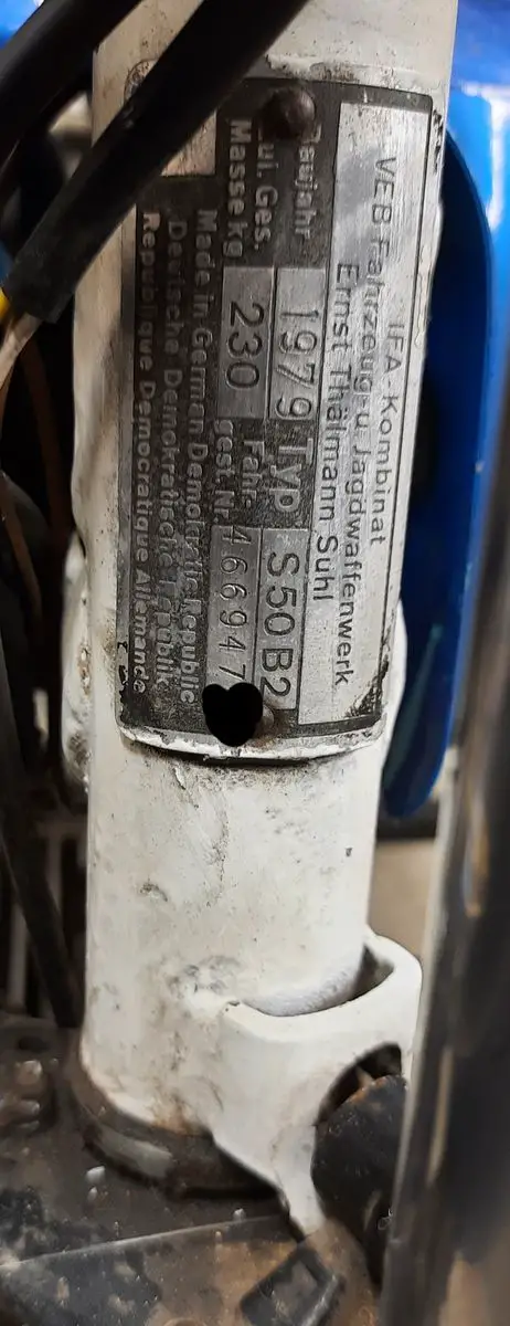

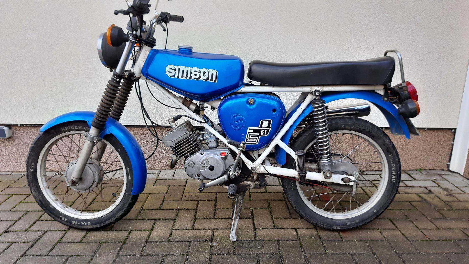

So schaut sie aus. Ich hab mich dann hier erstmal in die Problematik Simson hier eingelesen, polizeilich überprüft ( i.O. ) Rahmennummer freigeschliffen ( dick weisse Farbe draufgedäkst ). Plakette ist original, mit alten Vollnieten, und etwas verranzt, stimmt mit Rahmennummer überein ( 466947*), keine Exportkennzeichnung.
Ist ein S 50 B2, mit anscheinend später angeschweisster Öse für die Unterzüge und S 51 Motor mit 4-Ganggetriebe. Erstmal Papiere online beantragt, da es natürlich keine gab. Dann mal Technik geguckt.

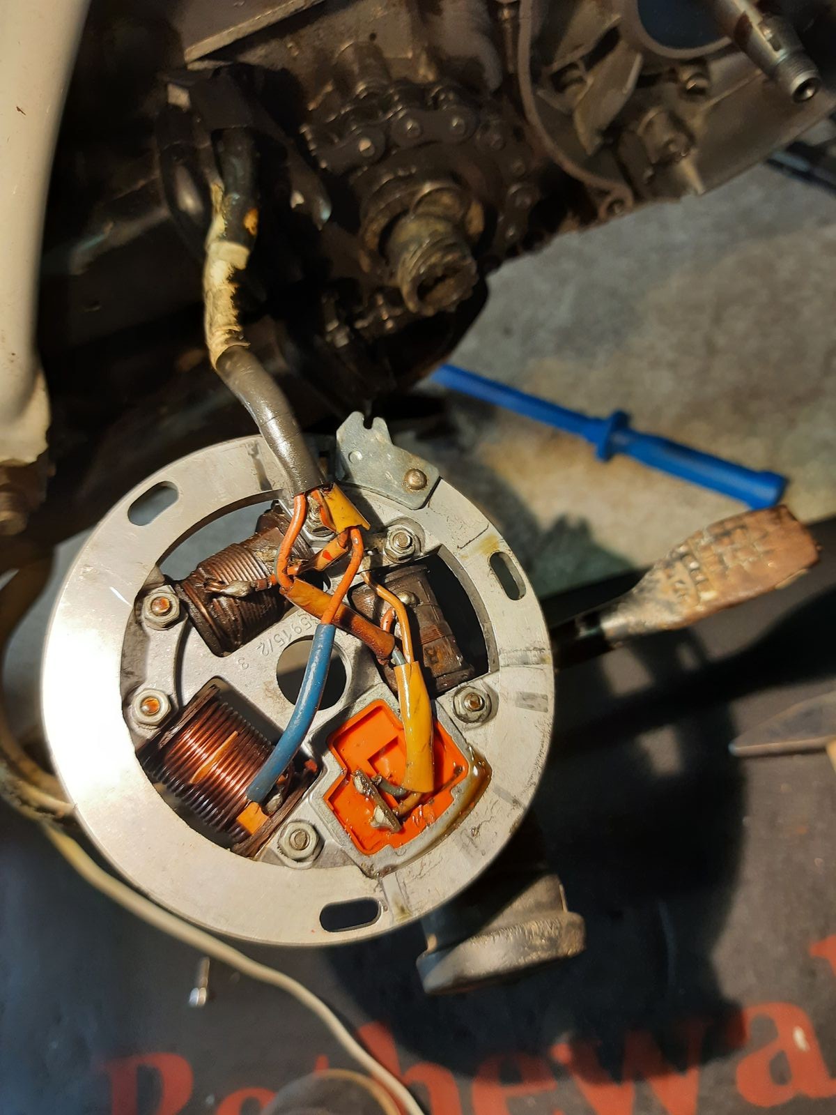

Vergaser, Flansch, Bouwdenzug geholt, hm, Kondensator heisst Verbrecherzündung=immer Trödel mit einstellen.....bestellst mal ne Elektronikzündung, gleich 12V - hast 2 Klappen mit einer Fliege geschlagen, weil 12V = weniger Probleme mit Spannungsabfall.

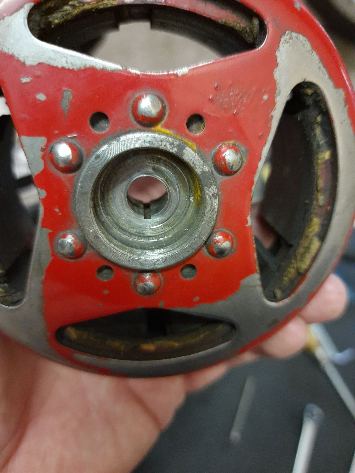

Also mal angefangen alles zu verbauen. Vergaser kein Ding. Zündung....hä, Polrad sitzt komisch...na klar, neben der Nut draufgewürgt. Upps, die hat ja gar keinen Unterbrecher....
Neuen Halbmond drauf, mal hustet sie, mal läuft sie, mal geht nix.
Ja genau, die doofe Isolatorkerze. Muss noch eine aus der Fehlerserie gewesen sein, hatte ich auch im Motorrad. Neue rein, läuft erstmal.
Aber kein Bremslicht, kein Rücklicht. Kleine 6v Batterie rein. Blinker links geht, rechts blinkt Standlicht vorn mit.
Bei laufendem Motor kein Rücklicht und kein Bremslicht.
Und irgendwie auch kein Ladestrom.
