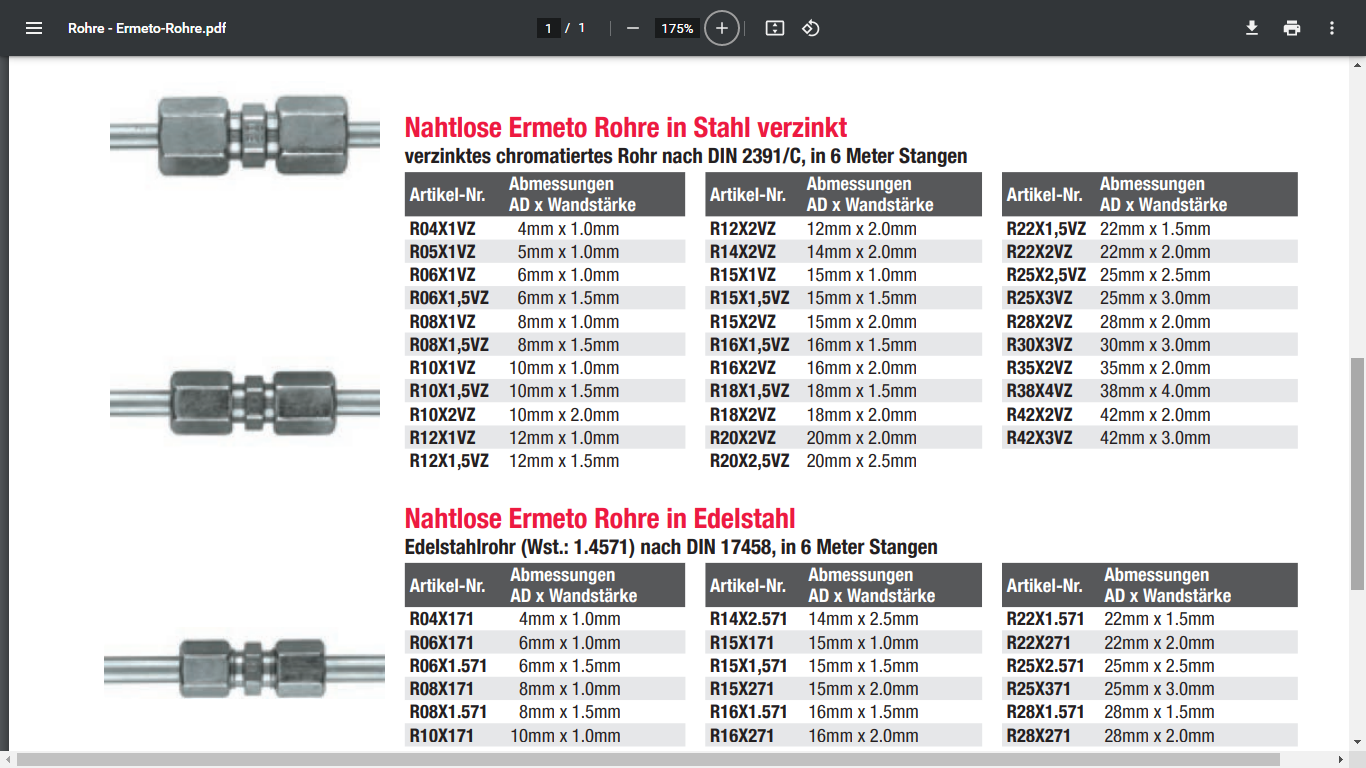

  • eventuell bei Venandi Motors.
    Alternativ mal nach Hydraulikrohr schauen.
