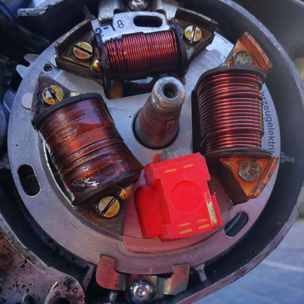

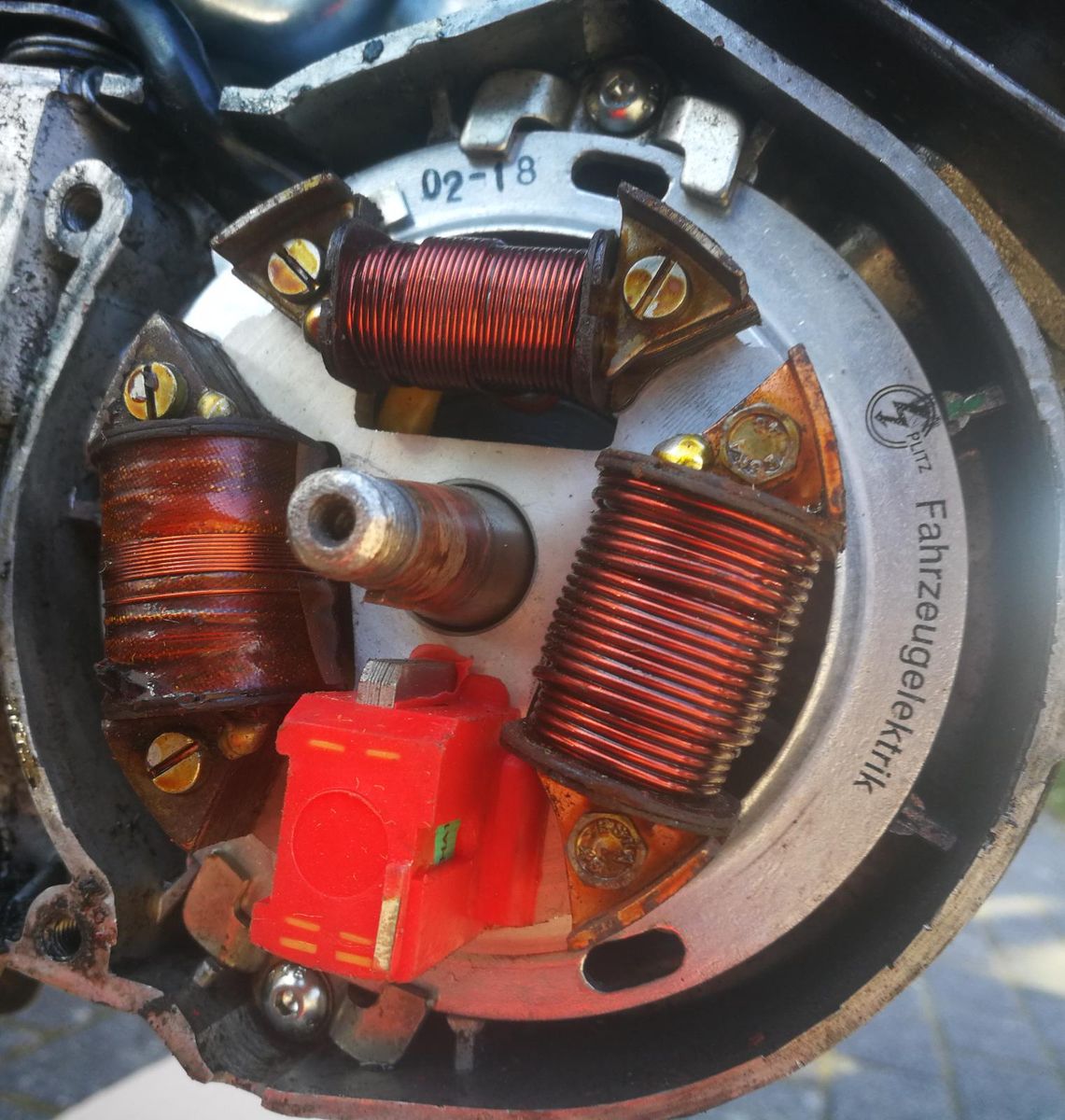

  • zum Glück kann man aber die 6v und die 12v rücklichtspule sehr gut unterscheiden.
    @TE bitte wenn das polrad runter ist einmal die grundplatte so fotografieren das man die spulen vernünftig erkennen kann.
    Kam leider einiges dazwischen und ich bin erst jetzt dazu gekommen...
    Scheint ja eine Elektronik Zündung zu sein.
    Jetzt ist wieder euer Fachwissen gefragt.
    Ist die Zündung noch zu gebrauchen?
    Die Simson springt immer sehr sehr gut an.
    Viele Grüße
  • Schaut nach einer mit 6v Spulen aus, auch als ob da nur der Geber erneuert wurde
    Steht da links noch eine Nummer drauf ?
    sonst sehe ich da nichts drauf.
    Der Vorbesitzer hatte mir eine Rechnung mitgegeben:
    "Grundplatte m Geber elektronik 6V 12V pass. für Simson S51 S70 KR51/2 SR50" für 19,90€ - falls man damit was anfangen kann
