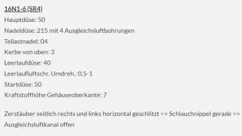

  • Ok, Vergaser mal genau gecheckt:
    Richtig: Alle Düsen und Zerstäuber
    Leerlaufluftschraube: 1 Umdrehung (war ab Werk falsch/viel mehr, hatte ich aber schon vorher korrigiert)
    Kraftstoffniveau: war auf 10mm, jetzt auf 7-8mm korrigiert
    Teillastnadel: 3. Kerbe stimmt, Größe unbekannt (keine Prägung gefunden). Auffällig: Steht schief über dem Zerstäuber, ich muß etwas nachhelfen, um das Loch vom Zerstäuber zu treffen.
