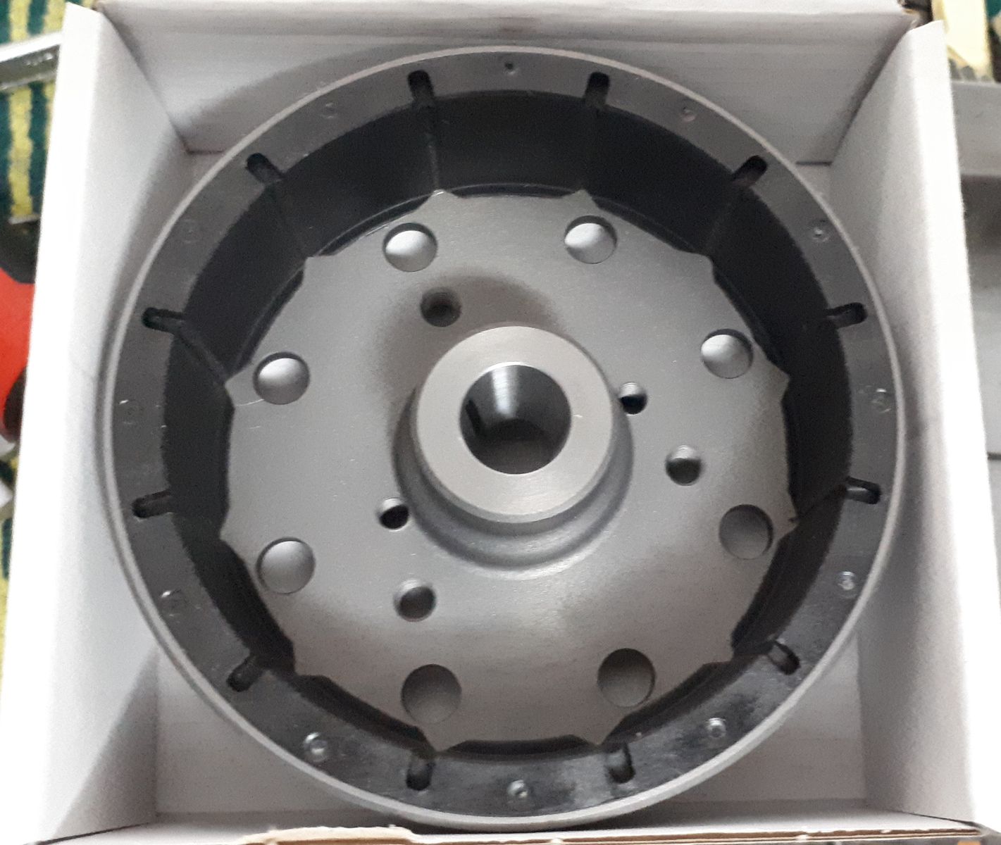

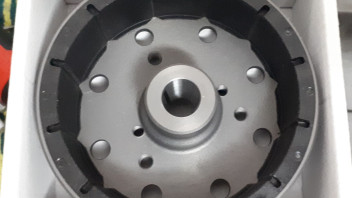

  • So was wie eine Lücke, wie bei der E-Zündung, gibt es bei der Vape nicht.
    Im Polrad der Vape gibt es einen Dummymagneten, also nicht Magnetisch, der den Impuls für den ZZP gibt. Ich habe gerade kein ausgebautes Polrad, kann also grad nicht gucken, wo der Nichtmagnet verglichen zur Markierung sitzt.
    Hat jemand gerade ein Vape-Polrad zur Hand zum Nachgucken?
  • Also optisch kann ich da keine Markierung erkennen, aber der Block auf 12 Uhr ist nicht magnetisch

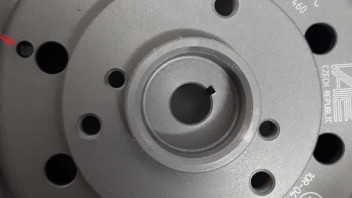

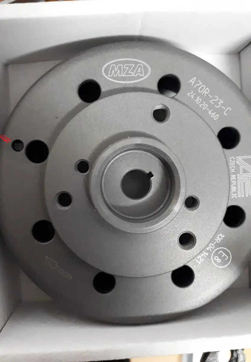

  • Also die Markierung ist bei mir bei einem magnetischen Bereich (rot markiert), Der Magnetdummy ist wieder auf 12 Uhr beim MZA Logo. Ob das nun immer so ist weiß ich aber nicht
