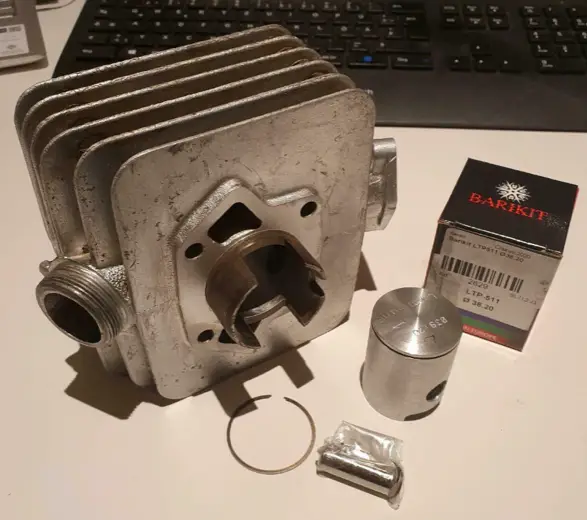

mutschy : Hab den Kolbenring durch den Auslass und (durch anheben des Zylinders) am Zylinderfuß gecheckt. Sieht gut aus. Eingebaut wurde dieser bei der Motorregeneration durch einen "versierten Schrauber" aus dem Forum. Denke daher , dass es da keine Probleme geben sollte.
Im Anhang nochmal ein Bild von der Garnitur und vom Zündfunken(gar nicht so einfach diesen allein zu fotografieren; sieht aber in echt sehr kräftig aus).
