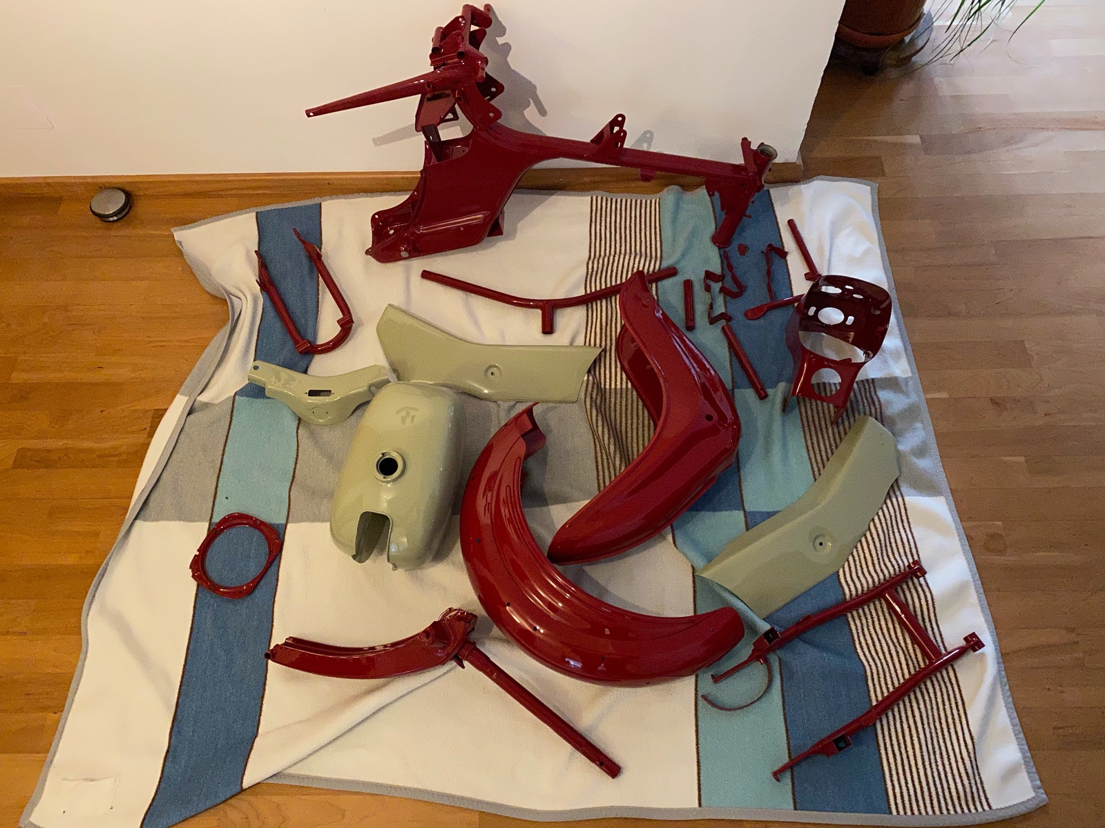

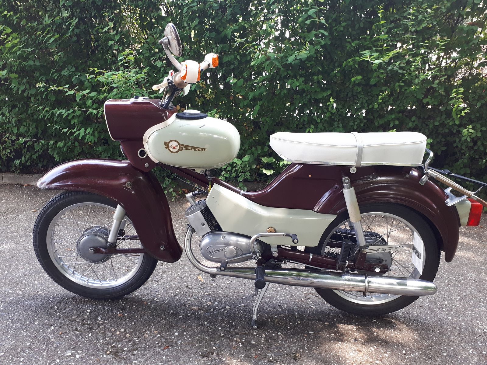

    Aus Lust an der Schrauberei und für das familiäre Teambuilding hab ich mit meinem 12-jährigen einen Star erstanden.
    Wir liegen in den Endzügen der Restaurierung, der gute Vogel ist schon mal gut angesprungen, und wir sind nun dabei die Fehler auszumerzen, die sich eingeschlichen haben.
    Der Blinker blinkt nun schon nicht mehr dauerhaft rechts (zwei linke Hände bei der Montage der Blinkerschalters mutmasslich in China).
    Mit dem Vergaser lief der zwar schon mal auch im Soziusbetrieb hübsch bergab, aber das wars dann auch schon ausser Standgas. Aber da dürfte der Fehler ja gefunden sein.

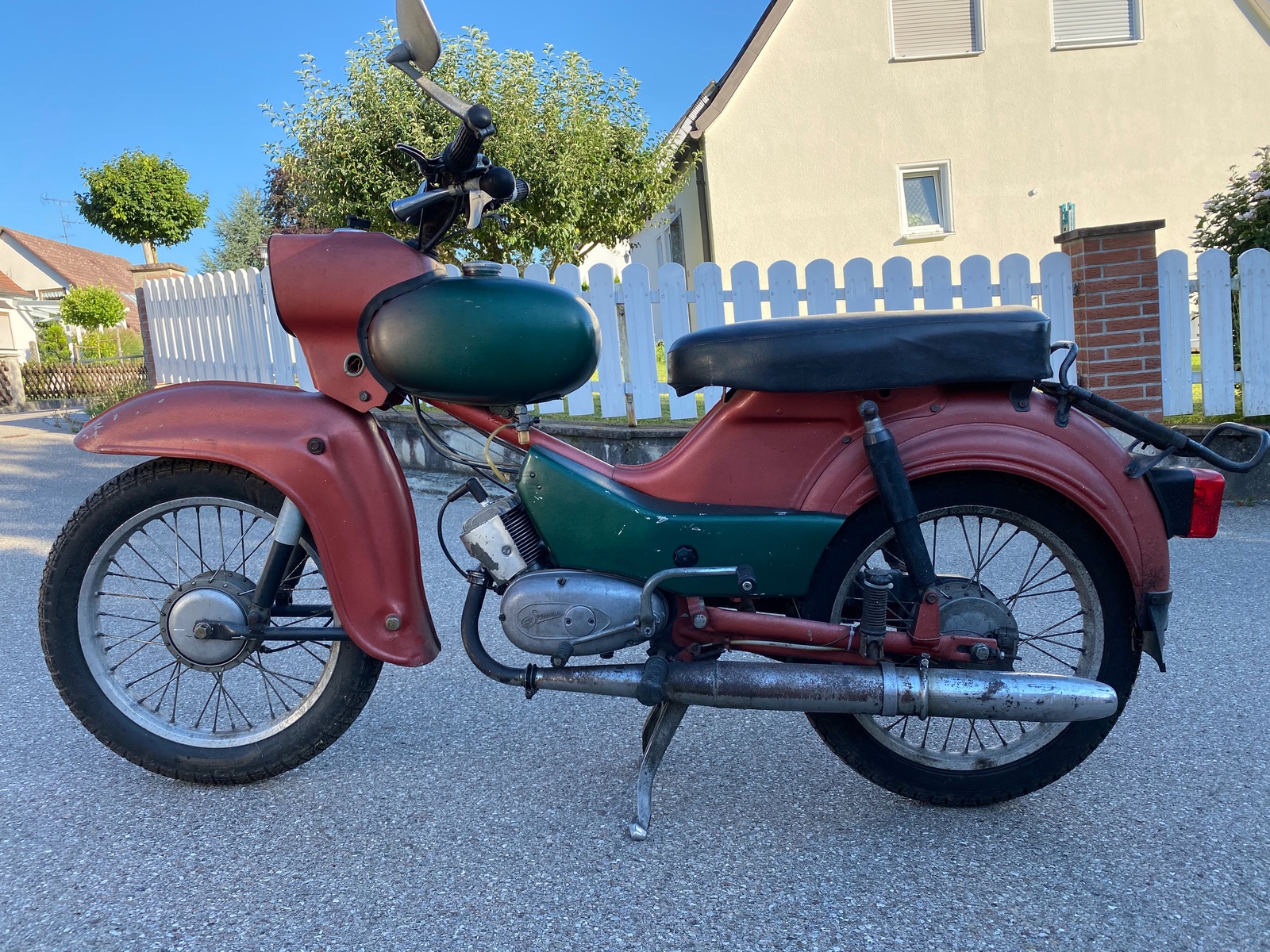

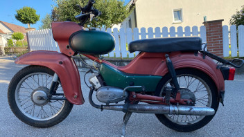

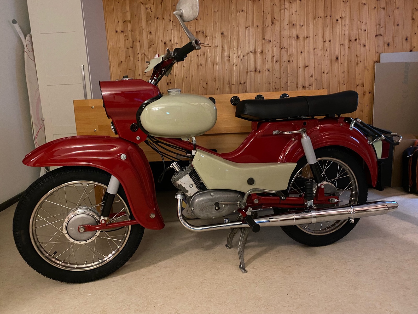

    Noch gar nicht zufrieden bin ich mit dem Krümmer und Auspuff. Das Ding ist nach meiner Meinung zu lang und steht hinten vom Moped ab,
    Laut Typenschild sollte es sich um einen 4-2/1 aus dem Jahr 1974 handeln. Wie lange sollte denn da der Krümmer sein?
    Wir haben den Vogel hübsch tranchiert, den Motor regenerieren lassen, eine Vape eingebaut. Der Rahmen ist gestrahlt und lackiert und mit allerlei neuen Teilen wieder alles zusammengebastelt.
    Wenn alles läuft gehts zum TüV.
  • Krümmerlänge beim SR4-2/1 ist 360mm.
    ok, danke, so lang ist der ungefähr.

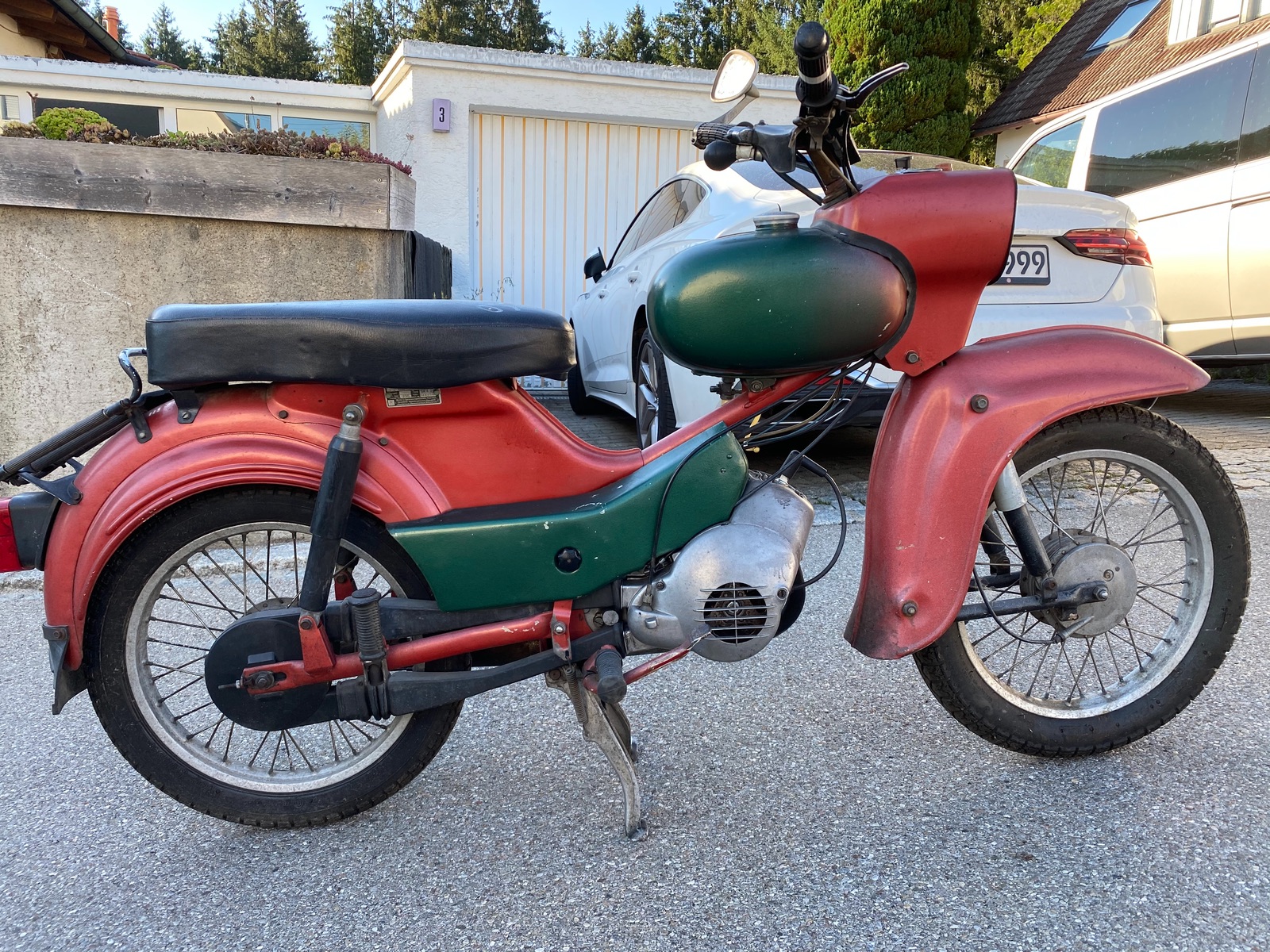

    Wobei der Bestandskrümmer offensichtlich kürzer war, kann man ja an den Bilder gut erkennen. Ich denke übrigens
    auch, dass das Modell aus dem Ausland kam.

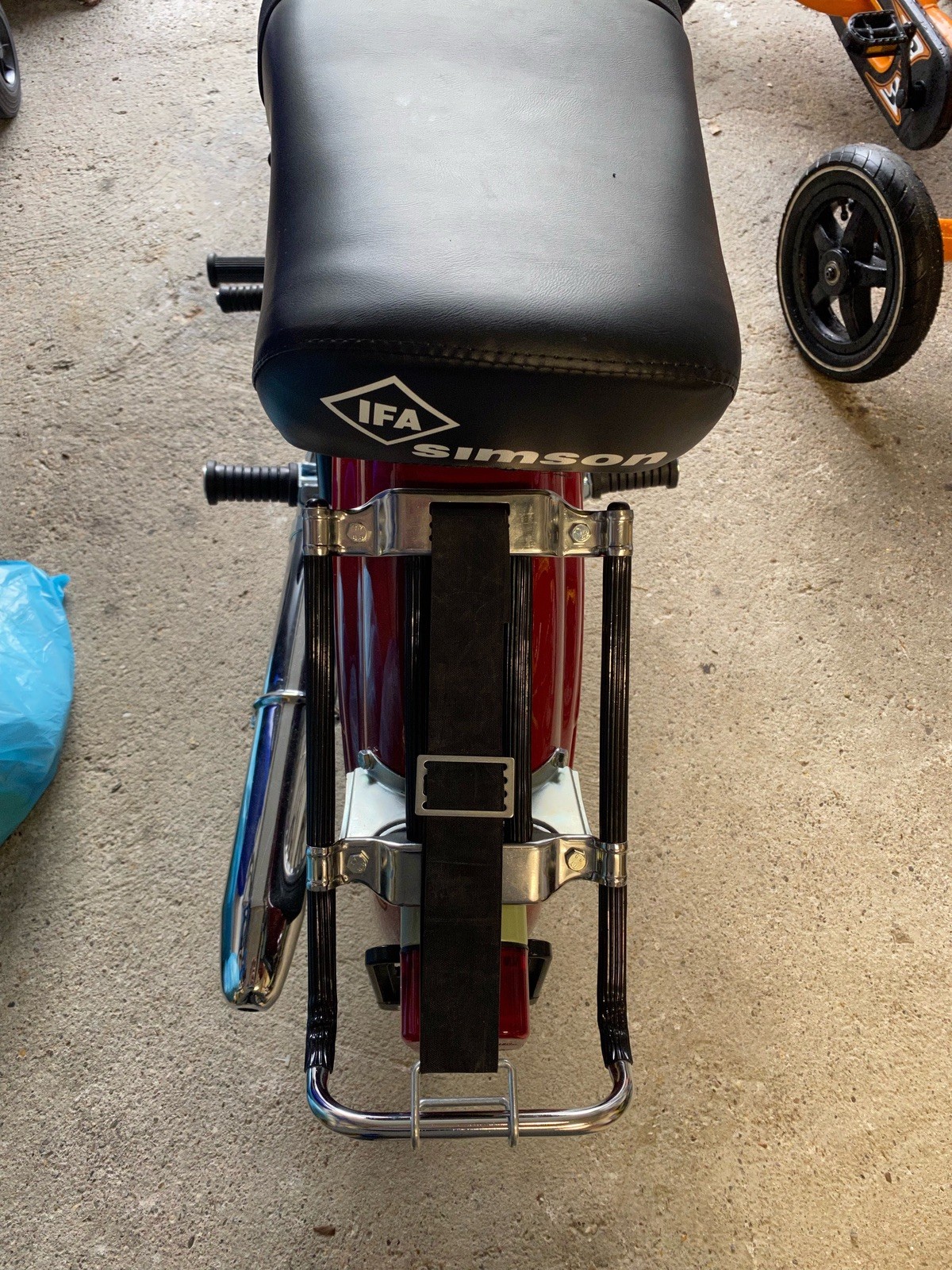

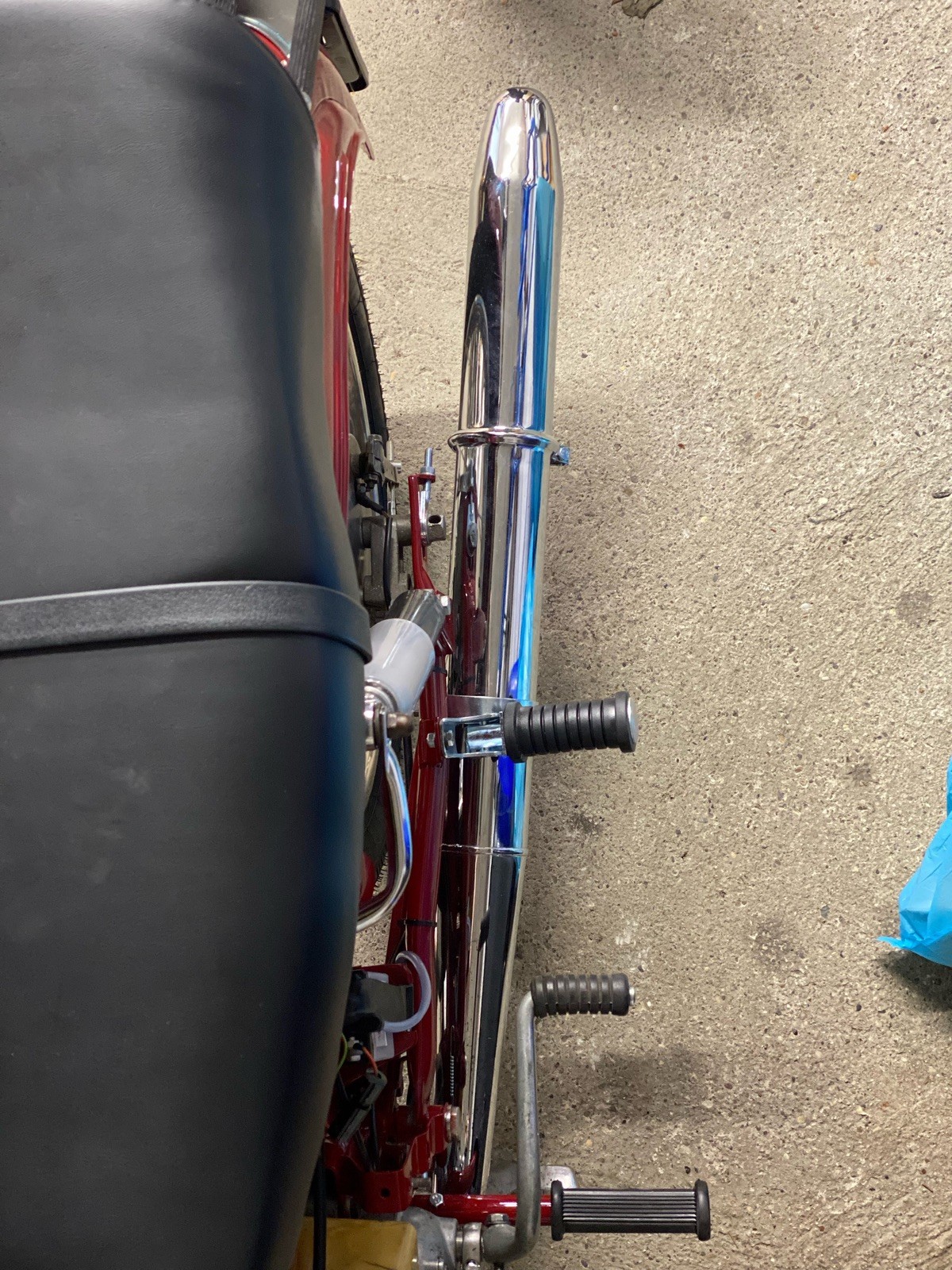

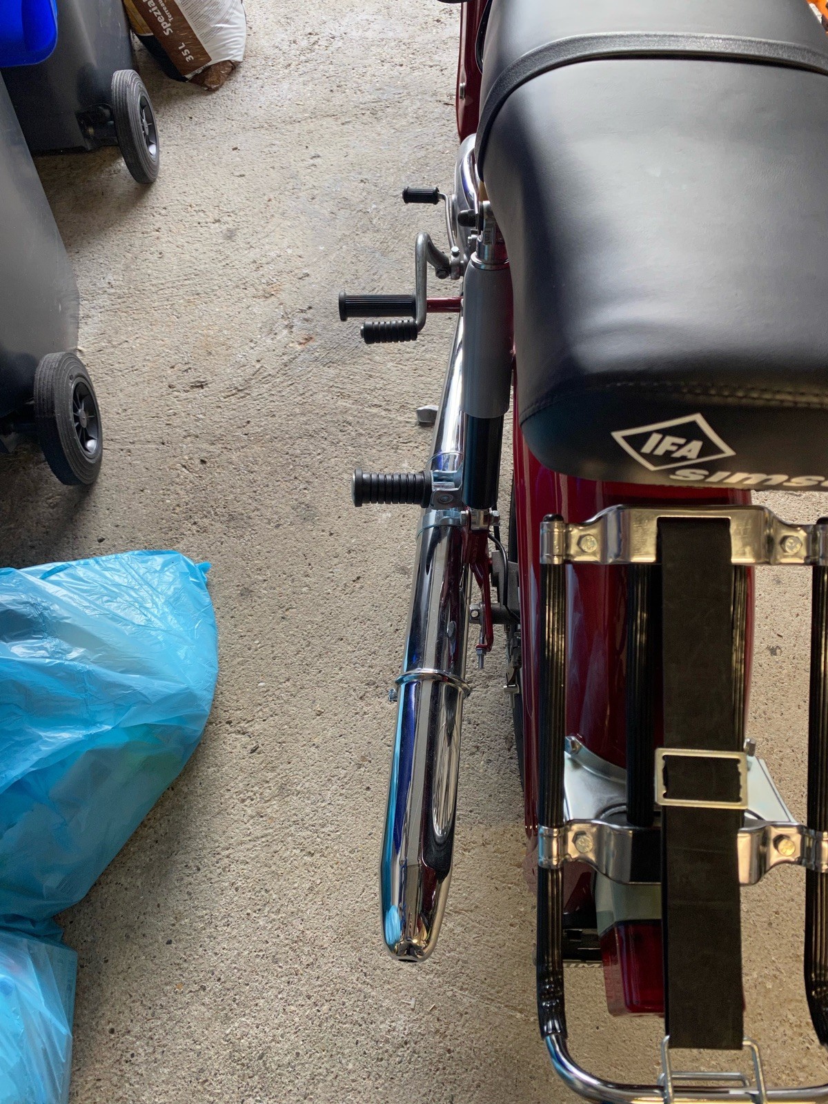

    Aber irgendwas stimmt doch an der Abgasanlage nicht. Die ist doch viel zu lang und vor allem nicht parallel zur Fahrzeuglängsachse. Wo ist das Problem? Der Abstand zum Fussbremshebel ist auch zu gering.
  • Vorsicht EnJay, du hast ein SR4-2, also den mit den Dreicksflansch (3,4PS) Zylinder.
    Da gehört ein ganz kurzer Krümmer dran, glaube 260mm wenn ich das richtig im Kopf habe.
    Da passt auch der vom SR4-2/1 nicht, der Biegeradius ist auch anders.
    TE hat ein SR4-2/1 und der hat ein längeren Krümmer (360mm).
    Der alte Krümmer sieht aus wie einer vom Sperber der 310mm lang ist oder es hat jemand mal eine Tuning- Maßnahme vorgenommen und gekürzt, Stichpunk AOA1 oder AOA2 Krümmer.

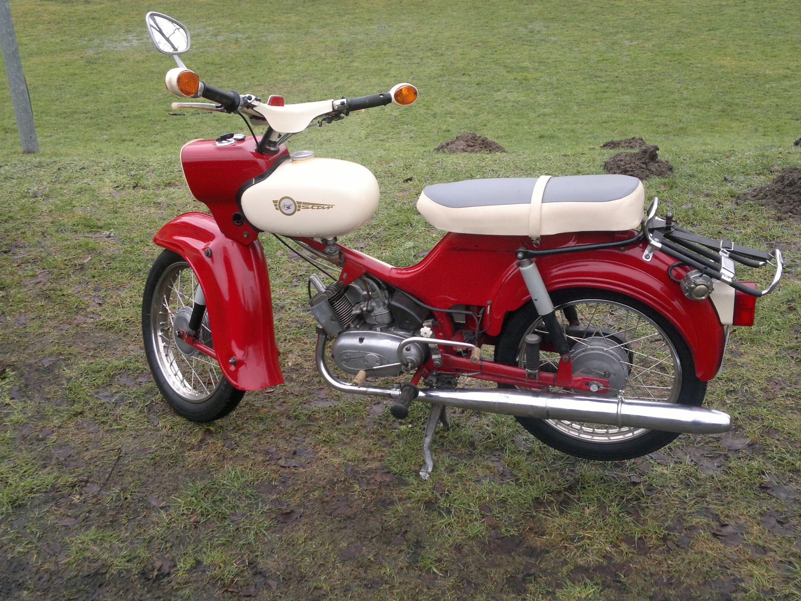

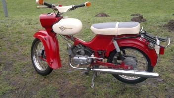

    Zu lang ist der Auspuff nicht wirklich, schau dir Bilder von originalen SR4-2/1 zum Vergleich an, da siehst du das der Auspuff hinten über steht.
    Ist da mal eine neue Fußrastenbrücke eingeschweißt wurden ?
    Wenn nicht kann es ja eigendlich nur an dem Krümmer selber liegen, das er nicht parallel verläuft.

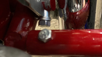

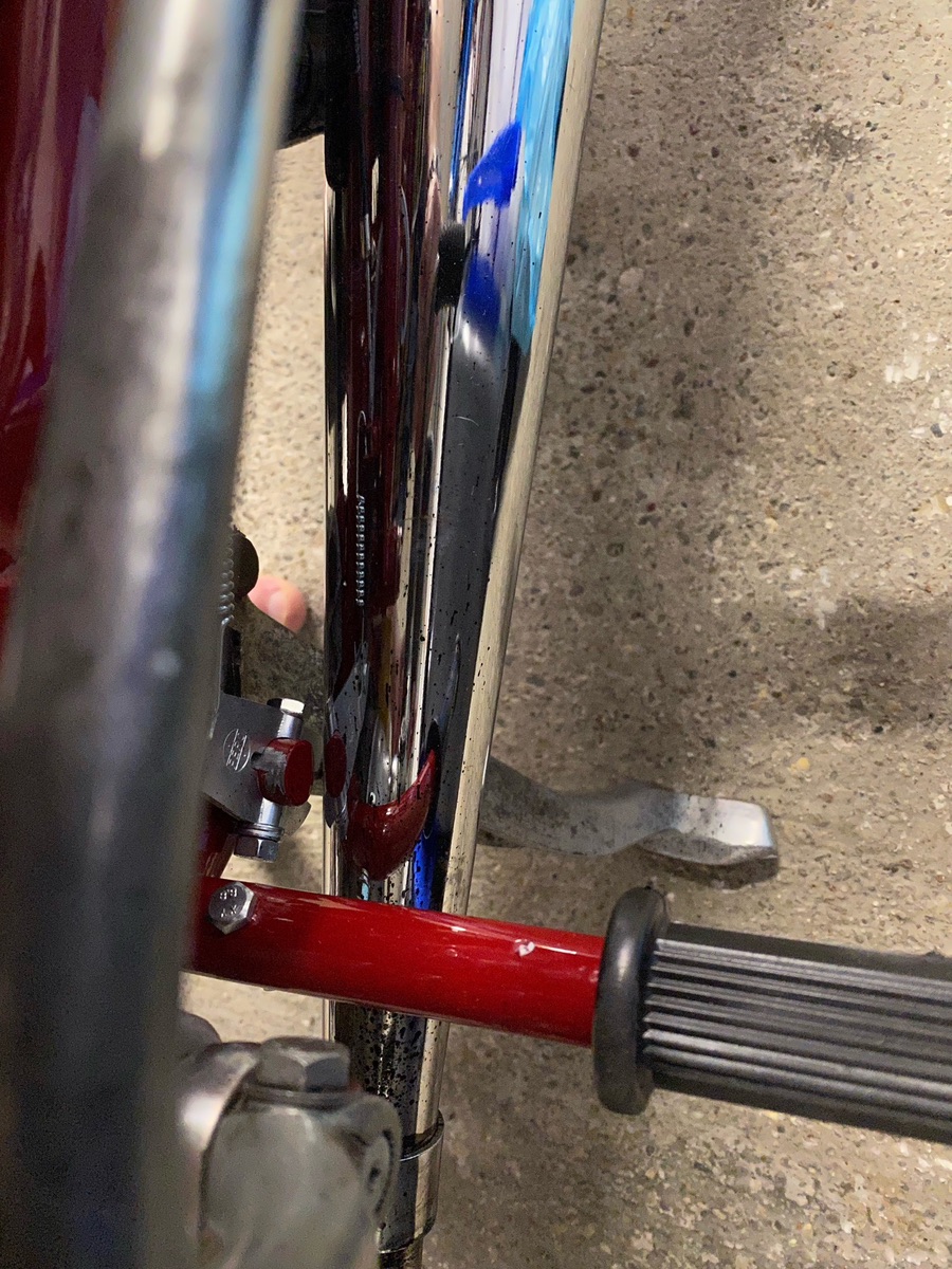

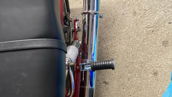

    ja, gibt so ein Reparaturstück für die Fussraste, das wurde da mal hingeschweisst. Das hatte ich vergessen, ein guter Hinweis der den Abstand zum Auspuff erklären würde. Was mir noch aufgefallen ist, dass der Kippständer an Auspuff anschlägt

    Wenn die Fußrastenbrücke /Fußrastenträger also das hier https://www.ostoase.de/Fussras…2VnQPCEAQYASABEgKiFfD_BwE
    zu weit links eingeschweißt ist bekommst du Platzproblem mit Bremshebel am Auspuff auch ist dann der Bowdenzug nicht in der flucht.
    "Was mir noch aufgefallen ist, dass der Kippständer an Auspuff anschlägt"
    Wie sieht die Ständeraufnahme am Rahmen aus sowie der Anschlag aus ?
    Zum besseren Verständnis, https://www.schwalbennest.de/s…gen-den-auspuff/?pageNo=3
    Stimmt, er hat den Zylinder mit Dreiecksflansch. Das mit der Krümmung war mir bekannt, aber nicht der riesige Längenunterschied :rotwerd:
  • Der kurze Krümmer ist dem Dreiecksflansch Zylinder bzw. dessen anderen Steuerzeiten, geschuldet.
    Der muss höher drehen um bei 6500U/min seine 3,4PS abzugeben.
    Zum Vergleich der /1 hat 3,6PS bei 5750 U/min.
    Auch hatten ersten KR51, wohl auch die SR 4-2, ein Auspuff mit geschlossenen Gegenkonus.
