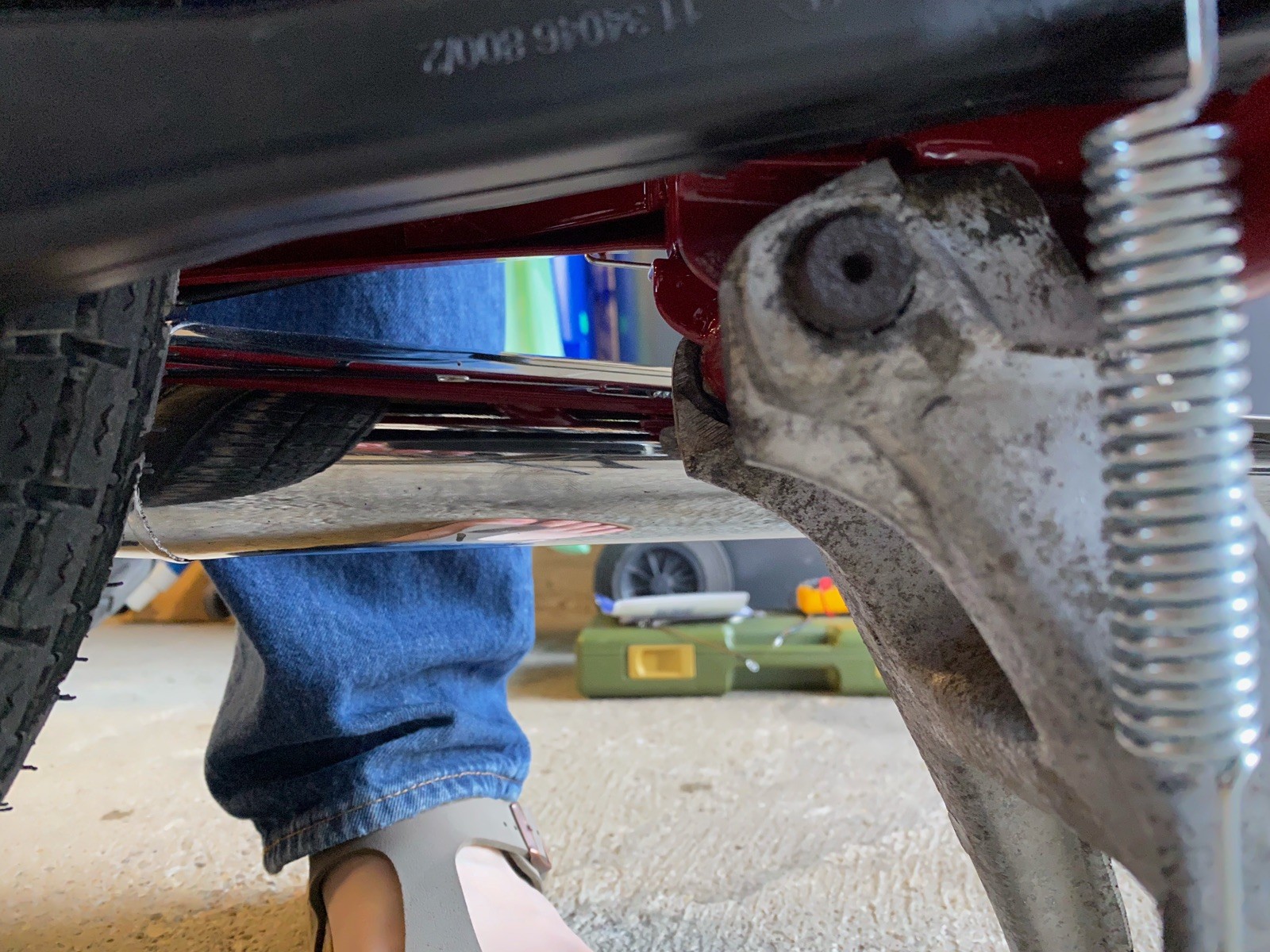

Ich nehmen mal an das keine Betriebserlaubnis dazu hast ?
Wenn die Fußrastenbrücke /Fußrastenträger also das hier https://www.ostoase.de/Fussras…2VnQPCEAQYASABEgKiFfD_BwE

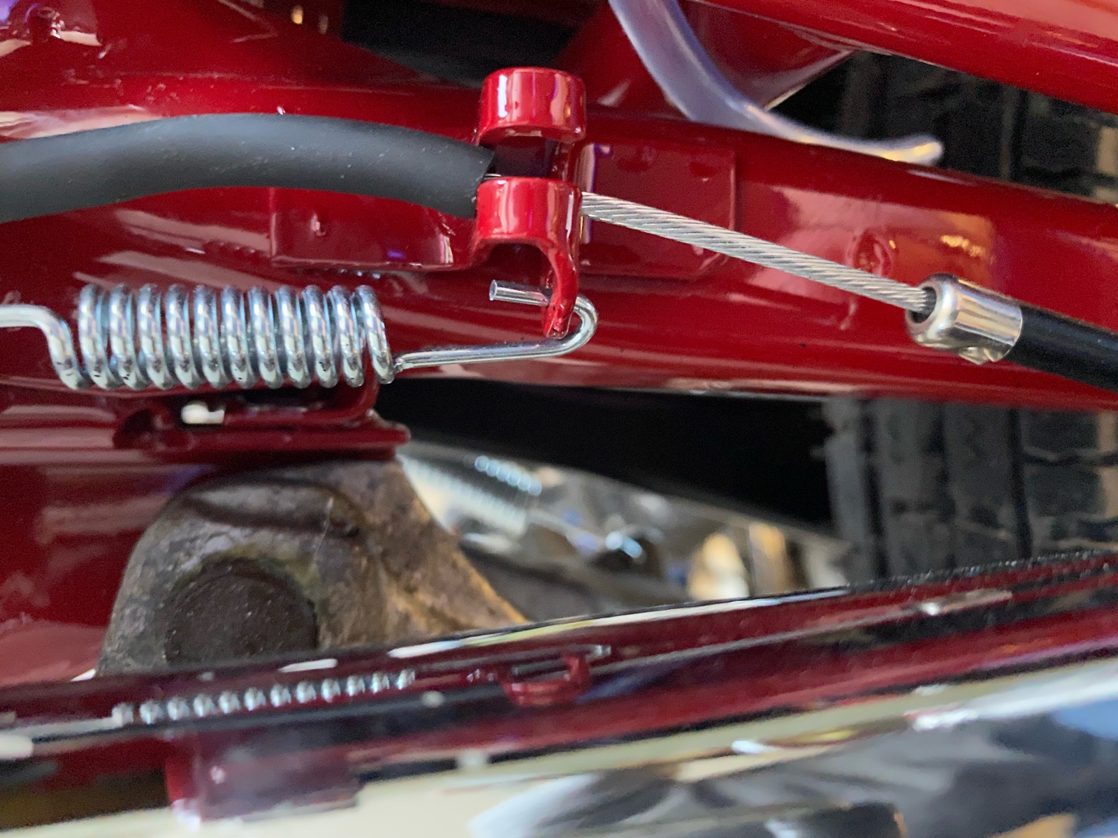

zu weit links eingeschweißt ist bekommst du Platzproblem mit Bremshebel am Auspuff auch ist dann der Bowdenzug nicht in der flucht.
"Was mir noch aufgefallen ist, dass der Kippständer an Auspuff anschlägt"
Wie sieht die Ständeraufnahme am Rahmen aus sowie der Anschlag aus ?
Zum besseren Verständnis, https://www.schwalbennest.de/s…gen-den-auspuff/?pageNo=3
So sieht das aus, werde wohl einen Puffer einbauen der den Ständer früher bremst.
Das Fussbremsseil scheint schon gerade zu verlaufen. Der Fussrastenträger ist also wohl schon richtig eingeschweisst. Werde die Tage mal nach Suhl fahren und gucken, wie die Teile dort aussehen. Sommerferien kommen . Bildungsurlaub ist also angesagt... ![]()
