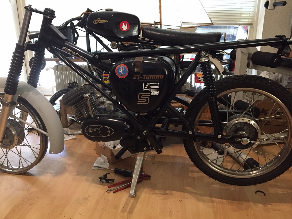

  • Hallo ich bin Neu hier Habe die S50N von meinen Vater Geerbt Die Wir Schon Lange Zusammen Restaurieren Leider ist er an krebs Gestorben.nun
    wil ich sie festmachen .Durch geführte arbeiten . der rahmen ist Gesandstrahlt und Kunststoff Beschichtet, alle Schraubverbindungen Sind mit Selbstsicheren Muttern versehenen ,statt der nicht gut aussehenden Scheibenbremse ist eine Duplexbremse verbaut, zweiter Rückspiegel ist da, nun Überlege ich noch mit Lenkerenden blinkern ,und auf wie fit PS sie Gebracht wird der Kleinste 63 Zylinder hätte 8 PS der stärkste 15 PS aber dass erst nach Dem Gespräch mit Herrn Timm vom TÜV. Drückt die Daumen Das es so um Die 11 PS werden Können, Morgen Get es Zum Lackierer Da ich von reinem schwarz die Nase voll habe werden Tank und Seiten Deckel werden rot. aber seht Selber grüß Happy1

    bei Der Bremse Musst Du die Noten umbauen Dan ein Bremstest Machen .und ein TÜV Prüfer mit guter Laune Haben .
    bei deinem Auspuff sehe ich Schwartz . wen du Spaß mit einem 63ccm Zylinder haben willst nehme ein AOA3

  • Noch eine Bau Anleitung zuerst mit dem TÜV Prüfer Sprechen. Dan Rahmen Unterzüge einbauen und Die Bremse . zur zusätzlichen Sicherheit Damit Dir Die Schrauben nicht verloren Gehen alles Mit selbstsichernden Muttern Und Schrauben Sicherungslack Verrohen Dan Bessere Stoßdämpfer Und Federbeine.Bei dem Lenker hilft Die ABE. und Ein TÜV Prüfer mit einem Lächeln im Gesicht Nach Der Probe fahrt .
