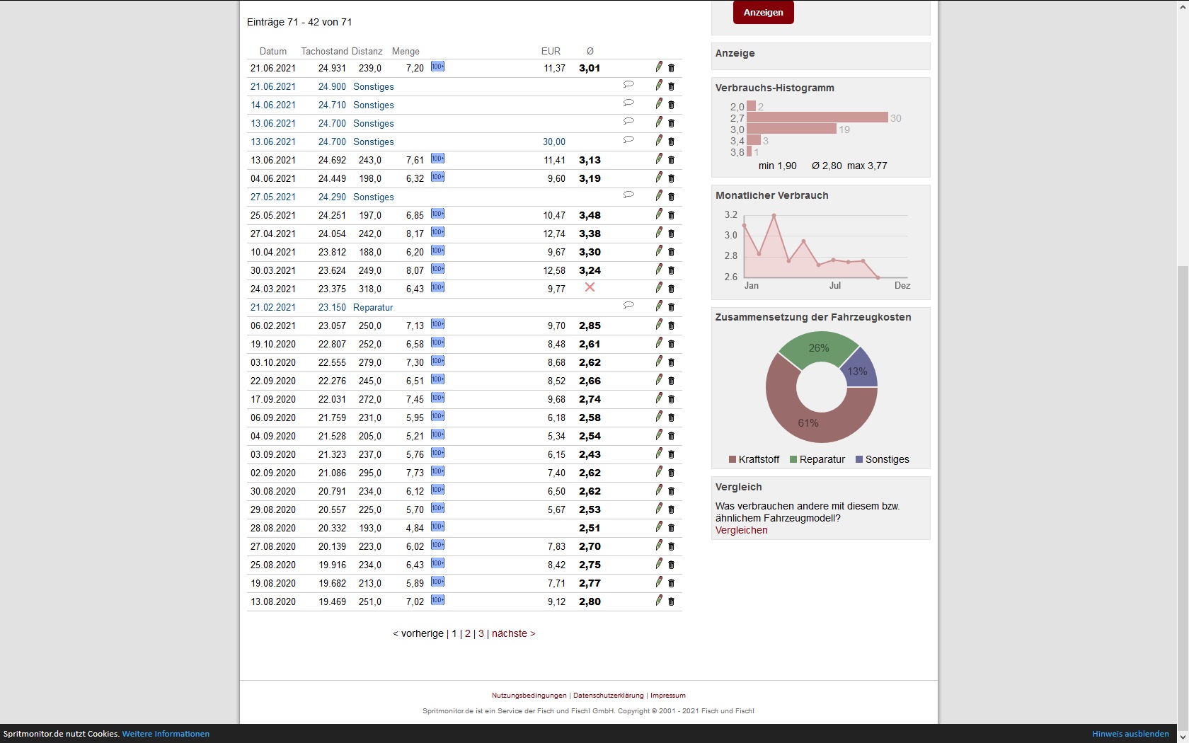

Also das Problem ist, dass mein Spritverbrauch erstaunlich in die Höhe gegangen ist. Dazu ein kurzer Auszug aus meiner Spritmonitor Historie.
Wie ihr sehen könnt ist der Verbrauch schlagartig im neuen Jahr angestiegen. Vorher konstant unter 3 L/100 km und jetzt immer drüber.
Habe dann mal wieder alle Schrauben festgezogen und auch den Auspuff mit neuen Dichtungen versehen. Zusätlich habe ich dann noch vor dem letzten tanken die HD auf 74 geändert (Kerze war eh etwas dunkel).
Getriebeöl habe ich auch gewechselt, roch nicht nach Benzin sah auch nach fast 6000 km aus wie neu. Zündung ist auch korrekt eingestellt (nochmals mit Uhr überprüft).
