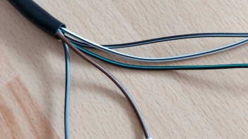

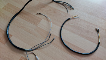

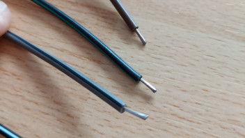

    Ich hab mir einen Kabelkaum von Ost2Rad gekauft um meine Elektronik zu erneuern. Beschreibung ist Kabelbaum für S50, S51B S51E mit Blinkerkabel.
    Nun hab ich das Problem das ich nicht weiß wo die genau Angelötet werden. Ich versteh die Zeichnung auf dem Schaltplan nicht richtig bzw. sind es auseinandergenommen ja 3 solche kleinen Teile. Nach Schaltplan gehen auch 8 Kabel rein. Irgendwie scheint ein schwarz-blaues zu fehlen.
    Klingt alles ein bisschen verwirrend aber ich hoffe die Simsonszene kann mir weiterhelfen.
    Hab auch mal ein paar Bilder gemacht von den Kabeln.
    Ich danke euch im vorraus schonmal für eure Antworten.
    LG
  • Das Blau-Schwarze ist die Stromzuführung für die Lichthupe.
    Das Kabel ist bei späteren Versionen mit Tagfahrschaltung weggefallen.
    1. Schalter Auf- und Abblendlicht
    Gelb und weiß kommen oben und unten dran.
    In die Mitte weiß-schwarz
    2. Blinklichtschalter
    Schwarz-Grün und schwarz-weiß links und rechts an den Schalter in die Mitte kommt Grau-schwarz
    3. Hupe / Lichthupe
    Braun ist für die Hupe
    Vielleicht hilft dir das Bild weiter

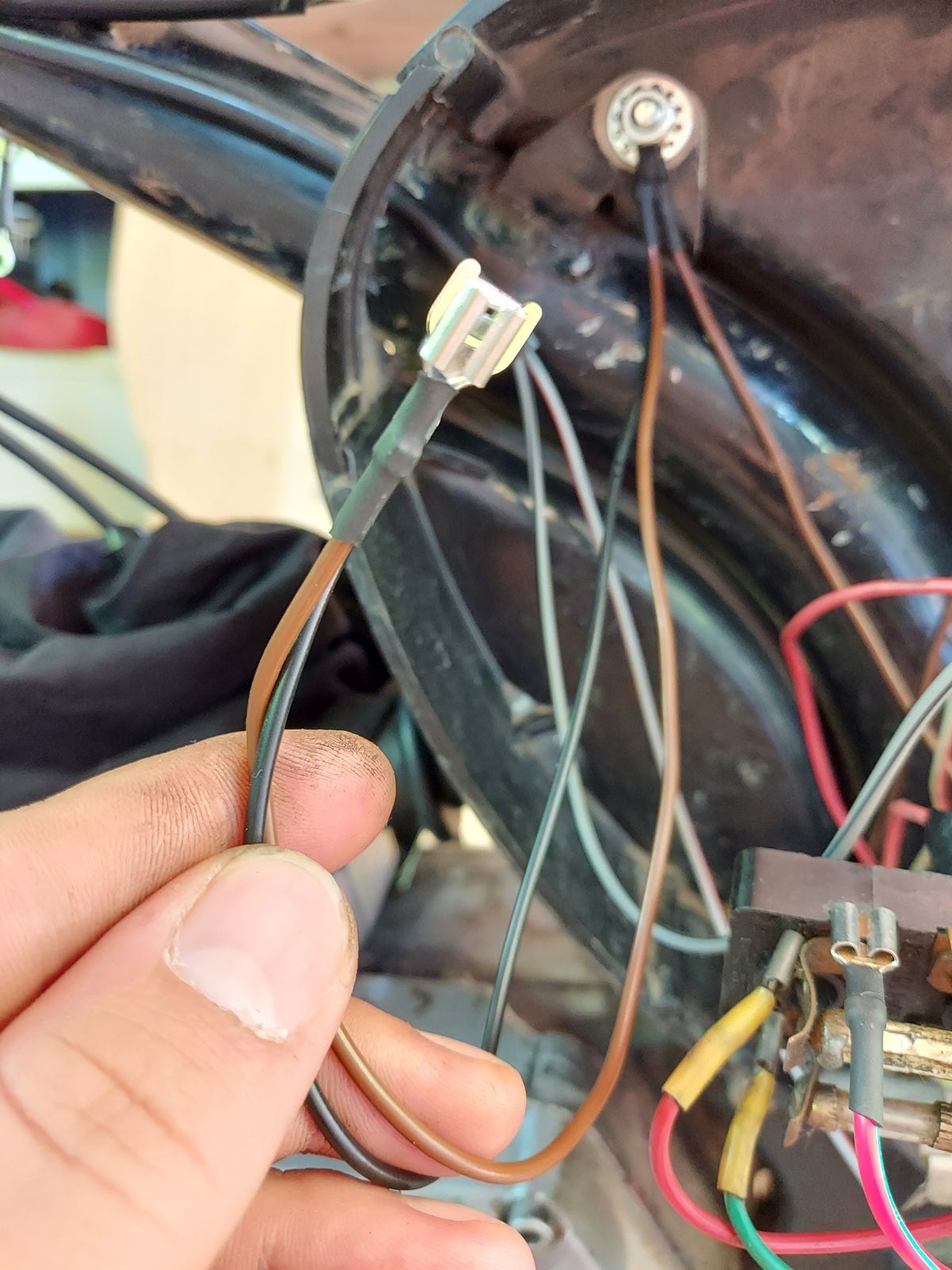

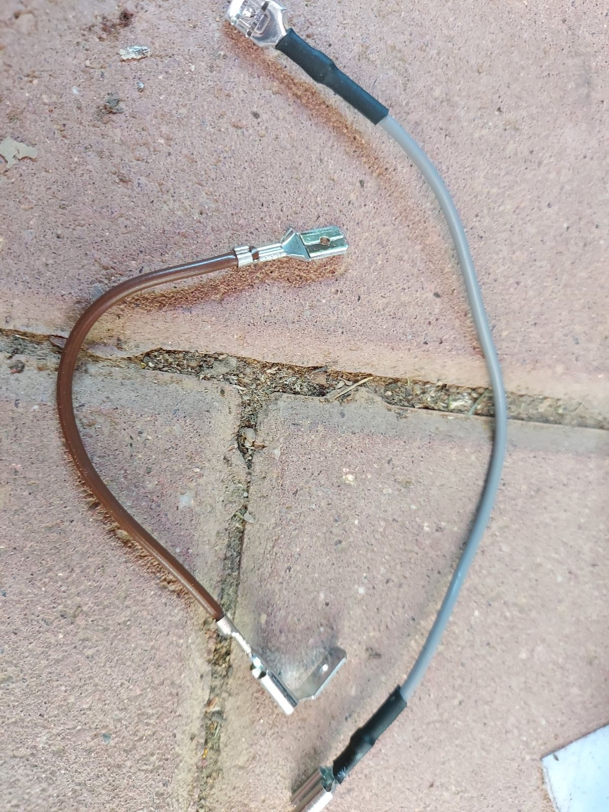

  • Danke hab das jetzt hinbekommen.

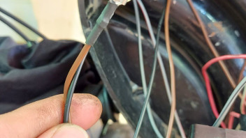

    Leider hab ich ein neues Problem. Ich hab die komplette Elektrik jetzt fertig bis auf 2 Kabel wo ich einfach nicht weiß wo sie hinkommen,siehe Bild.
    Dann hab ich noch ein schwarzes Kabel mit Masseverbindung zum Zündschloss 31. Allerdings ist die 31 nur ein Steckplatz am Zündschloss und das ist bei mir schon mit einem Massekabel vom Steuerteil 31 belegt.
    Das sind meine letzten Probleme, ich hoffe ihr könnt mir helfen.
  • Moin Awesomo,
    An 15/51 gehört ein Kabel zur Hupe und eins zur ELBA.
    An die 31 das Massekabel zum Rahmen und zum Steuerteil.
    Bräuchtest da ein Kabel, wo zwei an einem Stecker hängen oder du nimmst das braune mit der Fahne am Stecker und machst da das Massekabel dran und das mit Fahne ans Steuerteil.

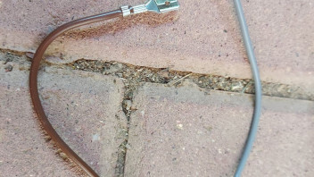

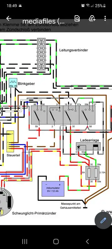

  • Hi
    Mir fehlen jetzt noch folgende Kabel
    Zündspuhle komplett:
    Schwarz Ringöse - Kabelschuh
    Braun Ringöse - Ringöse
    Binkgeber
    Schwarzgelb mit abzweig schwarzweiß (das von 49 auf 15/51 und 49 auf 15)
    Und noch das Braune vom Steuerteil 31 auf 31 Zünschloss mit Abzweigung auf Masse Rahmen (Ringöse)
    Hat jemand von euch vlt. Noch die Kabel rumliegen aus einer alten Elektrik oder so?

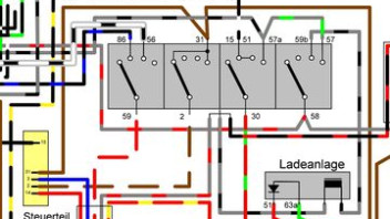

    Anbeu nochmal der komplette Schaltplan
  • Und wenns nich dabei war (wovon ich jetz mal ausgehe), musste halt improvisieren. Hatte kürzlich auch den Fall, dass ein Standard-Kabelbaum für ne Enduro einfach zu kurz war. Sauber Verlängerungen (jeweils ca 15 cm) im Herzkasten angelötet (an den Armaturen wars mir zu blöd und zu hässlich), beschriftet und fertig. Paar Flachsteckhülsen, Ringösen und Kabel sollte man immer liegen haben 8)
